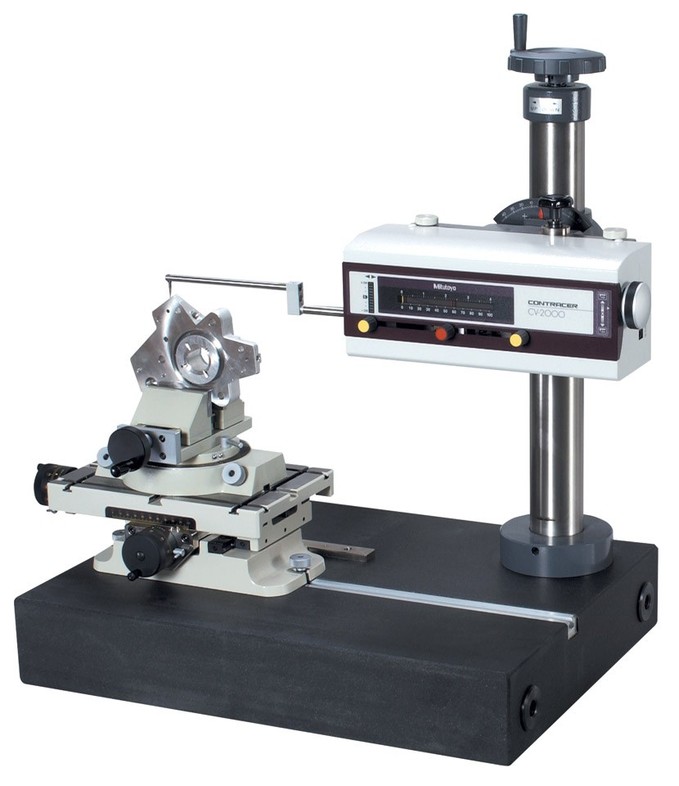

Скорее мне нужен 2д скенер ,подскажет кто нибуд как сделат бюджетной вариант:
- пользуя LinuxCNC например и какой датчик подвключит чтоб снят профиль из ротационной деталь только по
осям X и Z с точност 0,05 мм и експортироват в dxf или просто отобразит размерьй на компютер с некакой софт.
Максимум по X -200 мм ; по Z -100 мм .Например как на фото ..
Посмотри эту тему , я делал все работает , для твоего случая я думаю даже лучше подходит чем мне.
Самый важный момент пост №21 и №26.
http://www.cnc-club.ru/forum/viewtopic. ... 2&start=20

gendos писал(а):Посмотри эту тему
спасибо ,начал изучат :good:
