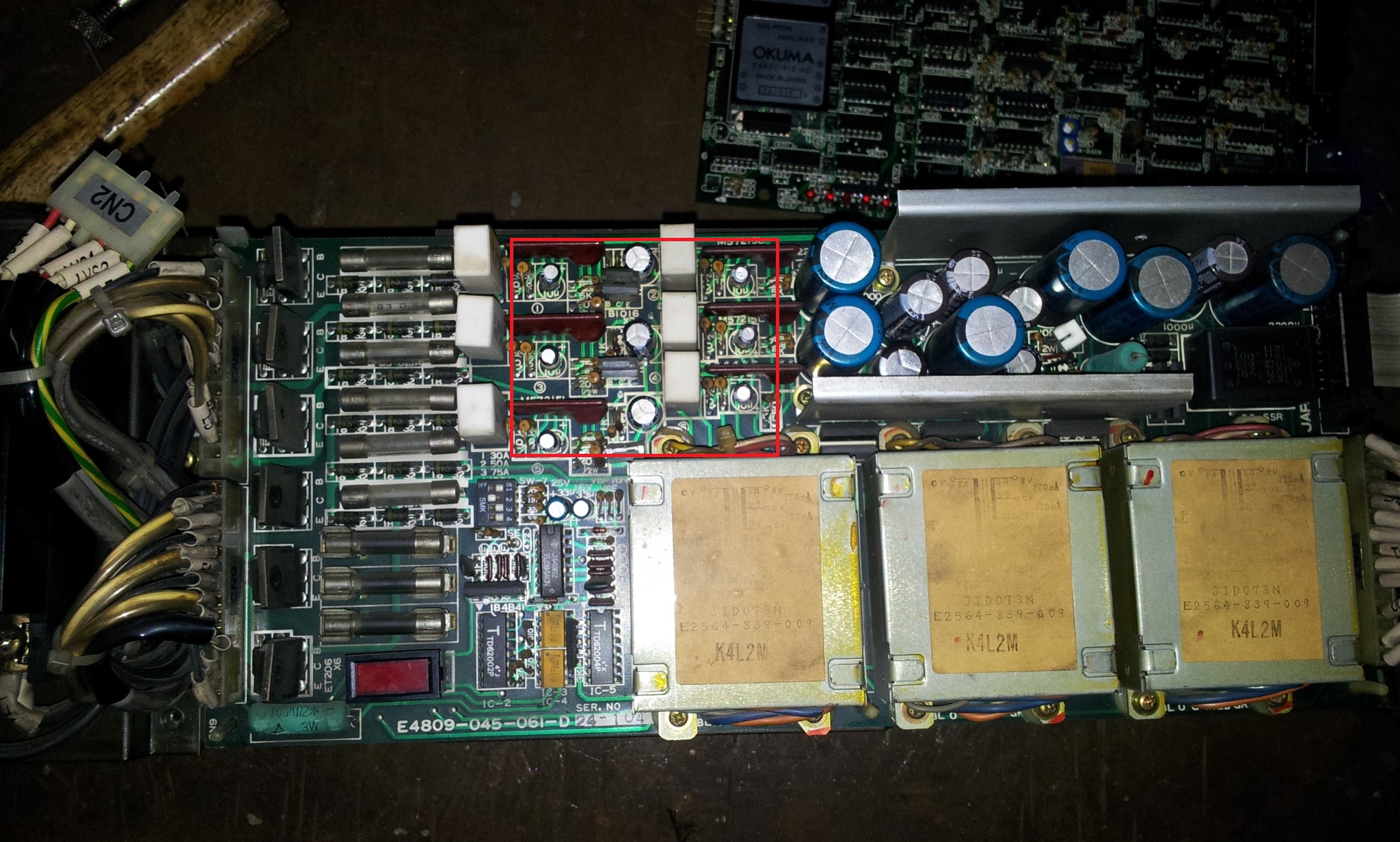

срочный вопрос. выручайте, сил уже нет...
каждое утро токарке даю постоять, глюк в силовой части драйвера.
знаю что в силовой, потому-что с пол года назад поменял местами только силовую часть драйверов, глюк ушел на другую ось.
глюк заключается в "клине" оси при смене направления, сначала думали проблема в механике.
в силовой части есть 2 кондера, 6 керамических сопротивления, 2 диодных моста, и 3 транзисторные сборки QM50DY-H
вопрос, что может себя так вести? пока холодный - глючит, немного прогреется - работает.
щас станок простоял 2 часа, глючит, поэтому опять решил искать проблему и разобрал...
опять все прозвонил.. все в норме :evil:

забыл про плату, которая осталась с силовой частью
20141124_123445.jpg (2236 просмотров) <a class='original' href='./download/file.php?id=37075&mode=view' target=_blank>Загрузить оригинал (819.6 КБ)</a>
проверил все кондеры, те что в квадрате были дохлые (высохли, находятся рядом с резисторными сборками, которые греются), заменил еще прошлый раз

можно попробовать прогреть/пропаять все до чего дотянешься.
Re: Утренние глюки у старого станка
Алексс писал(а):пропаять все до чего дотянешься.
спасибо, вроде помогло. :good:
вчера после сборки, запустилось без глюка, с утра тоже не было.
глюк был стабилько каждое утро, уже месяца 4, брался чинить раза 3, но все на спеху, так как работа стоит
