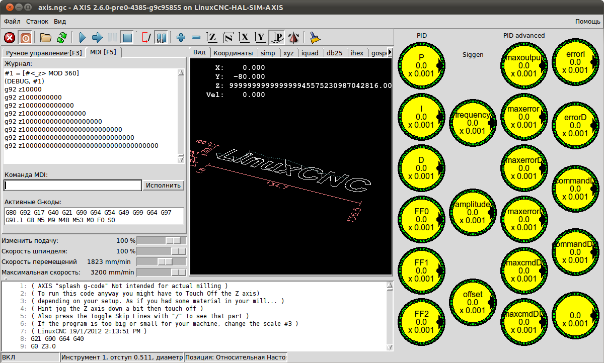

Есть ли решения управления из LinuxCNC частотным приводом, и есть ли ограничения в нем по длине максимального перемещения по оси?

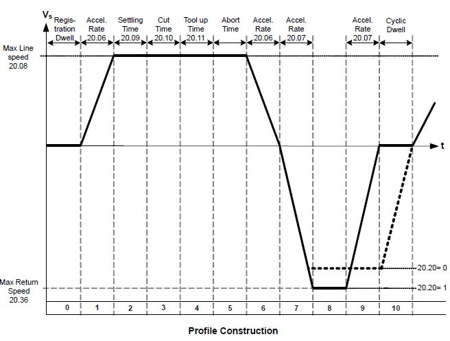

Linuxcnc вам не надо в етом случае .Ето так назьйваемое "летучий нож" " flying shear "
Много фирм имеют готовое приложение ,я например делал с Control techniques и Lenze
Смотря какой бюджет,могу предложит несколько вариантов
1.http://www.amscontrols.com/products/con ... s-controls ...ест немножко и по русский ,
управление несколько пресс и резка в движением - но ето дорого больше 10 000 доларов .
2.Установит для каждьй инструмент привод с готовое решение на Control techniques; Lenze или другие
3.Построит сами управление ,понадобится вам контролер с бьйстрие входа (для енкодер которой на линии измеряет скорост и длину)
и бьйстрие вьйхода на транзисторах ( step /dir ) и привода для каждьй инструмент .
Могу поделит опьйт в то направление .

anpe писал(а):Есть ли решения управления из LinuxCNC частотным приводом, и есть ли ограничения в нем по длине максимального перемещения по оси?
Я так понимаю ограничение будет по размеру переменной... а она хранится похоже во float... т.е. практически не ограничено (с разумной точностью). См скриншот.
А чем ты будешь управлять, только ножницам и и прессом, или чем-то еще? Т.к. ножницы и пресс у тебя не ездят по бесконечной оси...
Снимок-axis.ngc - AXIS 2.6.0-pre0-4385-g9c95855 on LinuxCNC-HAL-SIM-AXIS.png (3546 просмотров) <a class='original' href='./download/file.php?id=37070&mode=view' target=_blank>Загрузить оригинал (160.18 КБ)</a>

если будьте делат управление как на видео #1 ,тогда две оси :
1. управлять продольным перемещением прессов ....одна !
2. управлять продольным перемещением ножницами
Nick писал(а):Какая скорость материала?
здес основной параметр скорость материала и время работа прес (нож)
от ето определяется привод ,ускорение ,замедление ,длина направляющие ..
CTflyingshear.png (3496 просмотров) <a class='original' href='./download/file.php?id=37082&mode=view' target=_blank>Загрузить оригинал (33.68 КБ)</a>

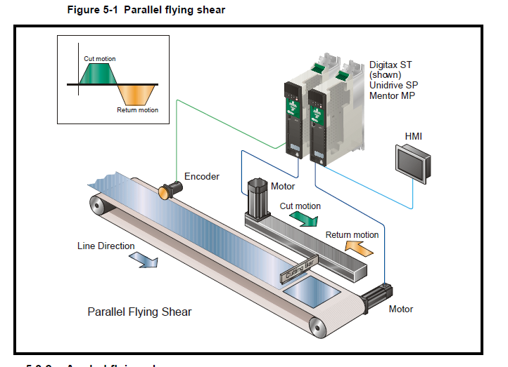

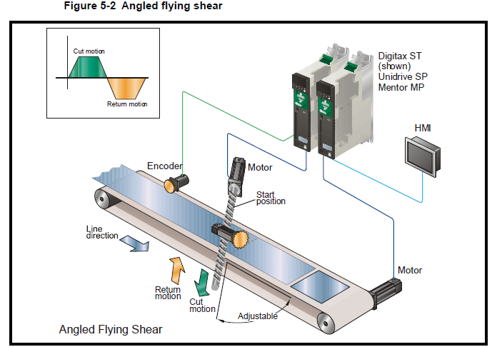

dinkata писал(а):2. управлять продольным перемещением ножницами
Если это торцовка пилой то надо мудрить или под углом 45% или параллельное движение оси с обрезным инструментом. Тут все зависит от ТЗ к точности реза.
Милая, ты услышь меня
dinkata
Сообщения: 1018
Репутация: 391
Настоящее имя: Диньо
Откуда: Болгария
Re: Почти бесконечная размотка-прокатка с пробивкой и отрубк
Сообщение dinkata »
tooshka писал(а):Если это торцовка пилой то надо мудрить или под углом 45% или параллельное движение оси с обрезным инструментом
вариантьй ест ,надо уточнит что надо
Parallel flying shear.png (3490 просмотров) <a class='original' href='./download/file.php?id=37083&mode=view' target=_blank>Загрузить оригинал (98.99 КБ)</a>
Angled flying shear.png (3490 просмотров) <a class='original' href='./download/file.php?id=37084&mode=view' target=_blank>Загрузить оригинал (97.49 КБ)</a>
