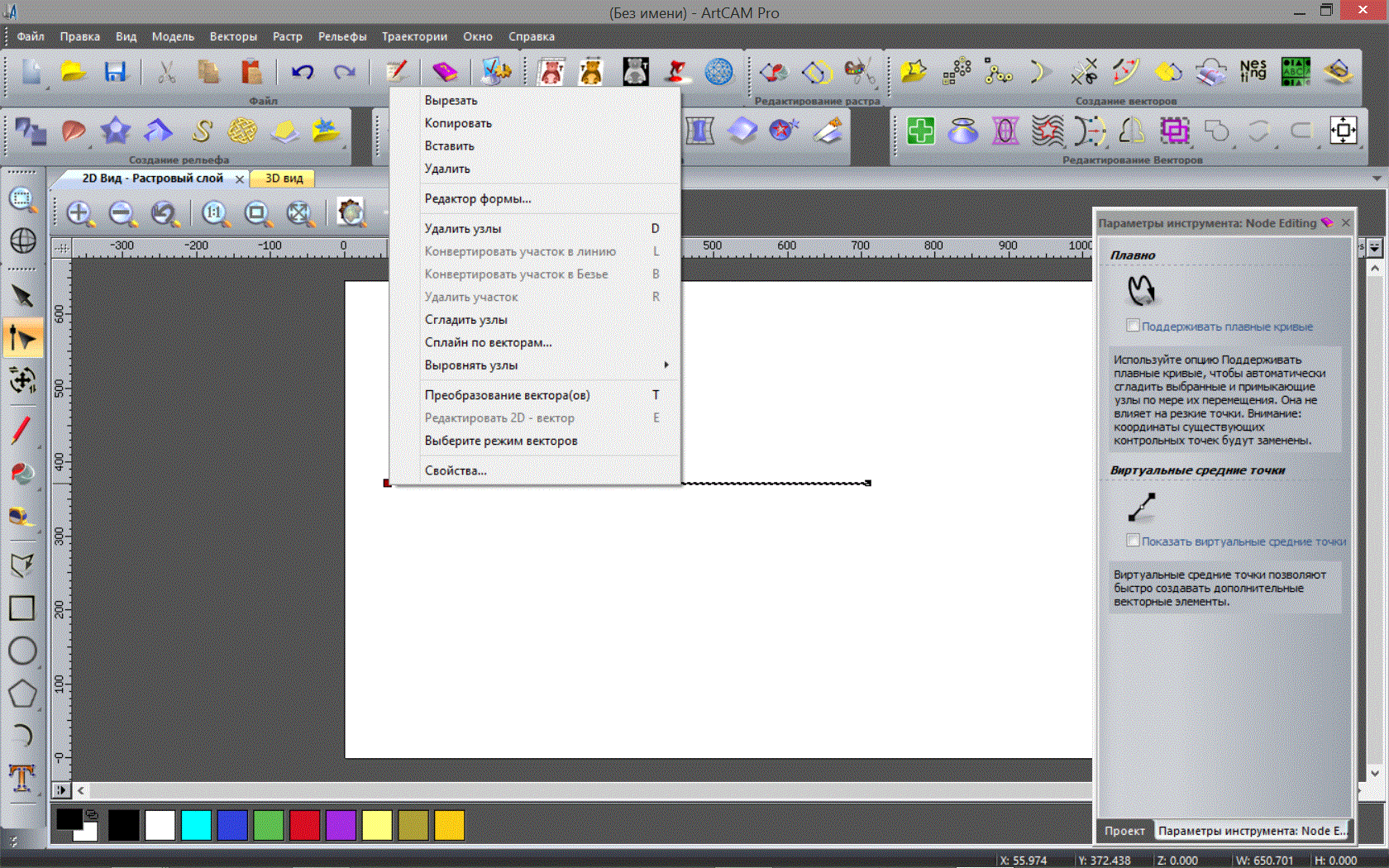

Парни,тут такое дело,все волосы выдергал.В Арте 2011 создаю сетку векторами,затем их блокирую(чтоб вдруг не убежали) и делаю УП с гравировкой по профилю(по средней линии).Но,засада в том что любые ,даже оптимизированная ,стратегии делают много пустых переездов,из-за разброса точек врезания.Ударился я в чтение форумов,так как в хелпе не нашёл способ изменения начальной точки врезания.Только такими способами как объясняют,не получается сделать. Может быть я не соблюдаю какой-то последовательности? Или что-то делаю лишнее ? Или не выскакивает нужная менюшка...Вообще,какими должны оставаться вектора,разгруппированными? Разблокированными? Чтобы можно было редактировать эти точки...

Ну, если векторы заблокированы - конечно, их не получится редактировать!
Если речь про простую сетку - достаточно выделить векторы через один и отзеркалить.
Можно для каждого второго задать начальную точку с другой стороны - в режиме редактирования узловых точек (через меню правой кнопки, выделив нужный узел и нажав на него правой кнопкой).
Ручное задание последовательности обработки предполагает выделение вектора, определяющего общее направление выбора очередности обработки. Работает этот метод довольно плохо.

Ну я так и пытаюсь делать.Для пробы,начертил линию.Выделяю узел(точку) на разблокированном векторе,кликаю ПКМ и появляется вот такое меню.И дальше чего делать ?

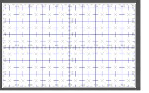

michael-yurov писал(а): ...Если речь про простую сетку - достаточно выделить векторы через один и отзеркалить...
Сколько придётся зеркалить ? :hehehe:

Попробуй кликнуть на второй узел, не выделяя его предварительно - должны другие пункты меню появиться.

А зеркалить, судя по скриншоту - не много - только 8 векторов - те, что длинные.

Немного,это так кажется. ;) Нужно все точки редактировать,иначе машина делает много лишних переездов. Зы,попробовал также твой совет,результат тот же.Видать что-то перемудрили.В восьмом вроде как получалось.Там во время установки перемычек,можно было задать последовательность,если память не изменяет...

Крупную сетку отзеркалил,прокладывать нормально стало.А в мелкой,стоит изменить одну точку,как оно начинает опять уезжать в другой конец и на свой манер херачить. :evil:

По картинке все довольно просто. Можно набросать программку вручную в циклах, там будет минимальное количество холостых перемещений. Это будет оправдано если деталей планируется большая серия.

в 2017 арткаме нужно зайти вектор/редактор узлов (горячая клавиша N) и там уже правой кнопкой можно задать начало.. то-же затрахался искать
