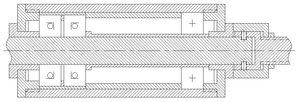

Накидал чертеж шпинделя. Цель - простота изготовления. В основе - ER11. Какие недостатки имеет конструкция?
shpindel2.jpg (4856 просмотров) <a class='original' href='./download/file.php?id=36793&mode=view' target=_blank>Загрузить оригинал (158.27 КБ)</a>

nikolayxxx писал(а):Какие недостатки имеет конструкция
ER 11 самый главный недостаток , если точить то уж сразу er 20-25 хотя бы , зачем заведомо себя ограничивать .
Где на чертеже конус под цангу ?
Что за соединение справа на чертеже ?
Верхний подшипник должен плавающий быть , поджатый через пружины , а то вал при нагреве удлинится и к подшипнику быстро пушной зверек придет .
Нижние же подшипники своей гайкой стянутся должны .
Втулка посреди вала - если она просто втулка то это будет не шпиндель , а вибратор для утрамбовки бетона ( серьезно ! ) , если шлифовать её и балансировать ,
то опять таки же не ER11 .

nikolayxxx писал(а):Какие недостатки имеет конструкция?
1) "задний" подшипник - радиальный можнопоставить
2) нет пространства для теплового расширения - между задним подшипником и крышкой нужен зазор и пара-тройка тарельцатых пружин
3) "винтовая" сборка всего шпинделя не гарантирует нормальную торцовку подшипников. Плюс ешо нужно левую резьбу нарезать -чтоб во время работы не развинтился.
Мне важна компактность, поэтому ER11.
Конус под цангу слева (обрезано).
Справа соединение установочными винтами в канавку ER11. Совсем справа гайка.
Верхний подшипник должен быть плавающий по внешней, внутренней или обоим обоймам?
А если втулку закрепить на валу?
1. Если ставить радиальный, то большего размера (чтобы втулкой поверх вала поджимать подшипники нижние)?
2. Т.е. пружина между крышкой и внешней обоймой подшипника?
3. А если с фланцами (и стянуть болтами два фланца)?

nikolayxxx писал(а):Справа соединение установочными винтами в канавку ER11. Совсем справа гайка.
Купленный "удлиннитель" ER11 ( таки он не отбалансирован , гайка вообще , пробовал я в кресс зажимать его , капец , у продаванов честных на ebay написано -"только для токарного станка" в смысле в пиноль или резцедержку , в смысле , не для покрутить , центра нету , баланса тоже . ( может вам получше попался конечно ))
nikolayxxx писал(а):Верхний подшипник должен быть плавающий по внешней, внутренней или обоим обоймам?
По внешней .Если просто радиальный , пружины не нужны .
nikolayxxx писал(а):А если втулку закрепить на валу?
Получится вибратор с закрепленной втулкой на валу . ( если больше 5000 оборотов конечно )

romanru1 писал(а):А что обрабатывать и на каком станке ?
Для начала пока резка печатных плат мелкими фрезами и сверление в них мелких и не очень отверстий.
Т.е. отбалансировать ER11 не получиться?
А обычной плашкой нарезать резьбу на er11 получиться? Поверхность китайцы закаляют?

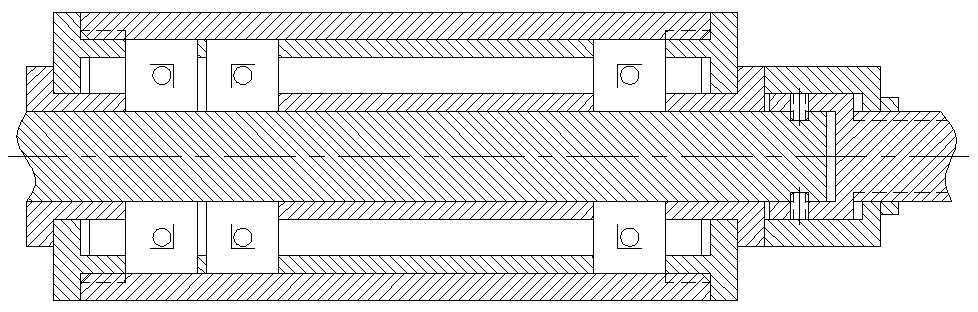

Вторая редакция. :)
shpindel3.jpg (4735 просмотров) <a class='original' href='./download/file.php?id=36801&mode=view' target=_blank>Загрузить оригинал (170.52 КБ)</a>

nikolayxxx писал(а):В той конструкции обороты думаю достаточно скромные.
Вот подход под не скромные обороты - http://www.dieselrc.com/projects/cncspindle/ - там дядечька балансировал .
Вот цена на подшипники какие у дядечки - http://www.ebay.com/itm/BARDEN-PRECISIO ... 0481445001
Интересная конструкция. Но описание балансировки дядечка оставил на потом. Цену приличных подшипников я знаю. Радиально-упорные у него только по другому стоят. Про эту схему вроде на форуме писали, что может перекосить подшипники. Монолитную конструкцию с двигателем я бы не хотел делать.
