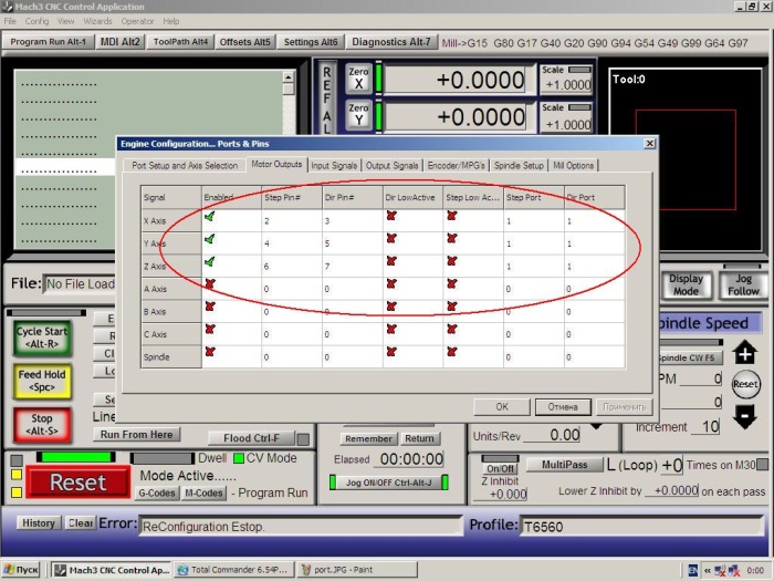

Здравствуйте помогите пожалуйста новичку :)
Я приобрел чпу набор ( Китай )
В него вошло
4 двигателя 57BYGH115-003B
2 блока питания
4 драйвера DQ542MA
1 контролёр DB25-1205 LPT
Я подсоединил 1 двигатель 1 драйвер и контролёр подключил LPT
Установил Mach3 и настроил по данной инструкции
http://cncmodelist.ru/stati/stati-po-ra ... oika-mach3
Моя проблема в когда я нажимаю на reset и нажимаю на кнопка движения в право двигатель делает 1 шаг и на контролере тухнет зеленый индикатор и больше не загорается пака полностью не перезагрузишь компьютер :wtf:
Подскажите пожалуйста
PS(у меня станка нет я его сам буду собирать я просто ходу проверить все оборудование на работоспособность )
Re: Тухнет индикатор на контролёр DB25-1205 LPT
d007kol писал(а): и нажимаю на кнопка движения в право двигатель делает 1 шаг
а если нажать кнопкА влево ?
Сообщение d007kol »
При нажать в лево или вправо все одно и тоже индикатор тухнет
похоже степ дир перепутаны в настройках Мача ;)
Сообщение d007kol »
Подскажи примерно где смотреть
d007kol писал(а):Подскажи примерно где смотреть
123.JPG (3530 просмотров) <a class='original' href='./download/file.php?id=36577&mode=view' target=_blank>Загрузить оригинал (150.21 КБ)</a>
Сообщение d007kol »
Я так попробовал тоже самое
нужно почитать мануальчик и проверить все досконально подключение ;)
Сообщение megagad »
Если тухнет - выключается БП на +5в - проверяйте правильность разводки(как драйвер подключён, как сама плата). По сути - рубать может при подаче сигнала на неправильно соединённые плату+драйвер. А может какой оптрон тупо на землю +5в садит - вот БП в защиту и уходит. Проверьте все 4 канала. И да - драйвера у вас тоже с опторазвязкой - лучшеб взяли обычный агригатор без оптики.
Сообщение d007kol »
Я всё перепроверил собрал весь комплект результата ноль :cry:
Я еще заметил что когда тухнет индикатор на контролёре LPT
На всем остальном продолжает гореть зеленые индикаторы и удержания двигателя
Продолжается
Чтобы зажечь индикатор необходимо зайти в диспетчер устройств и нажать кнопку обновить
И тогда двигатель делают три шага загорается индикатор на контролере
Но стоит нажить reset и сделать движения в любую сторону двигатели делают 1 шаг и индикатор тухнет
Помогите кто чем может :cry:
Сообщение РЕКЛАМА »
Фотку сделайте того что у вас подключено, может чего и прояснится.
Сообщение leprud »
LPT порт в биосе как настроен?
Либо это никакой не индикатор питания (что весьма вероятно),
либо плата не имеет нормального питания, а индикатор загорается от паразитных токов от LPT.
Жаль не понятно, о чем вообще идет речь.
Сообщение d007kol »
michael-yurov писал(а):Жаль не понятно, о чем вообще идет речь.
Речь идет о том что я хочу проверить работоспособность всего оборудованье которое было приобретено в Китае
Я всё собрал весь комплект по схеме https://yadi.sk/i/JysmFPsycieFS
Либо надо зайти диспетчер устройств и нажать кнопку обновить
Я прошу помощи в исправление данной проблемы
А что это за зеленый индикатор?
На плате рядом что-нибудь написано?
Может быть он и должен гаснуть?
На плате перемычки установлены? Патине подано?
