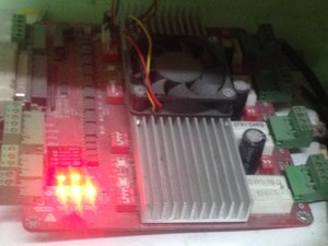

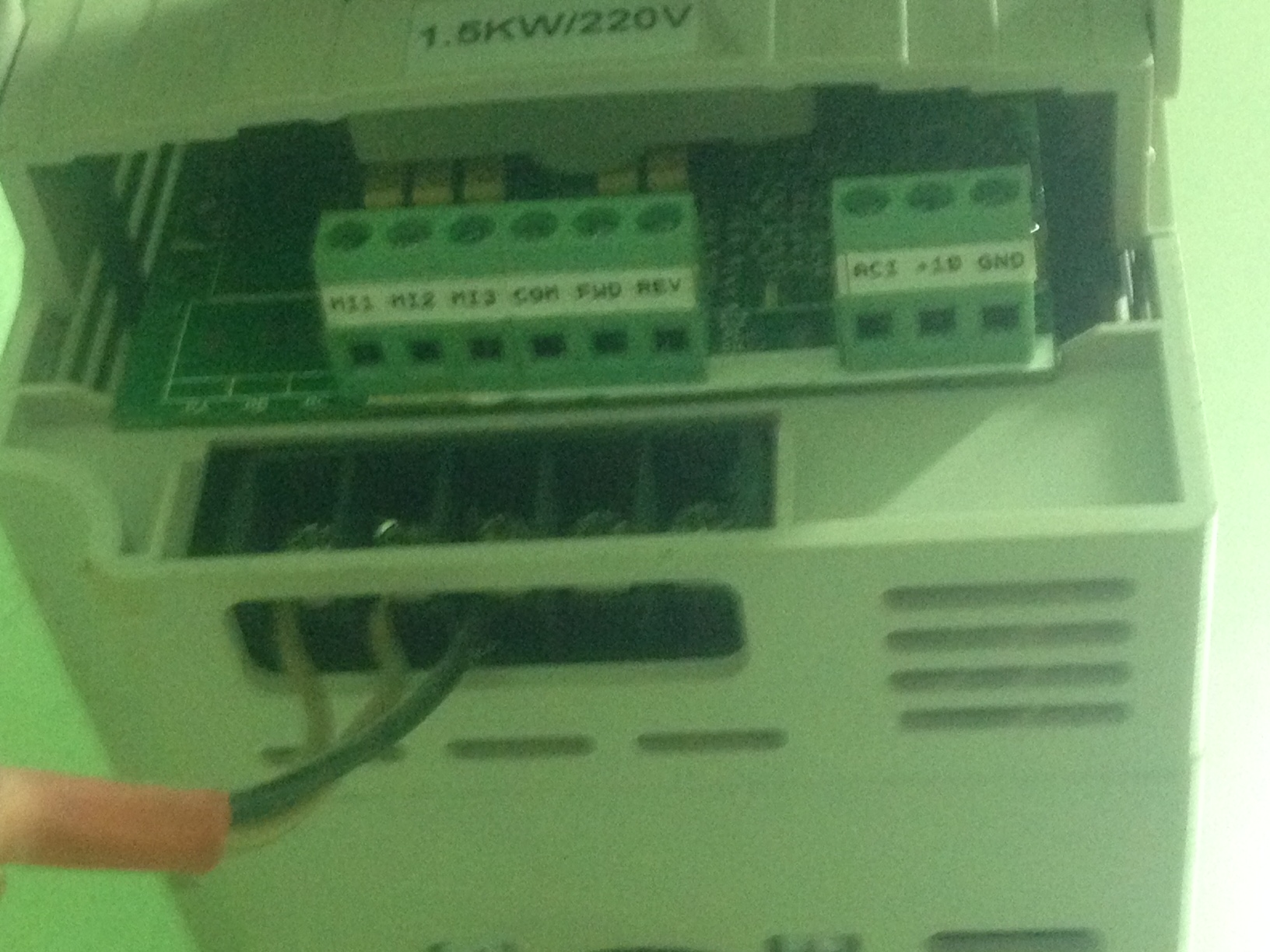

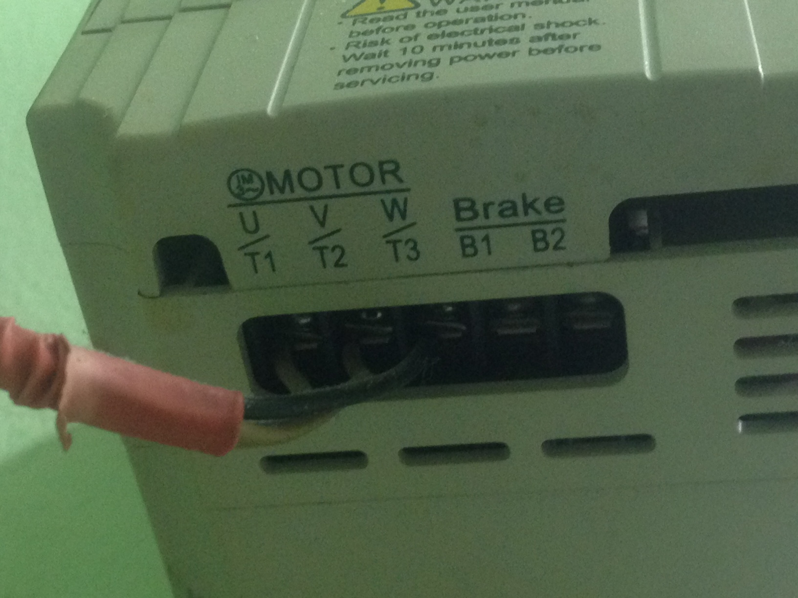

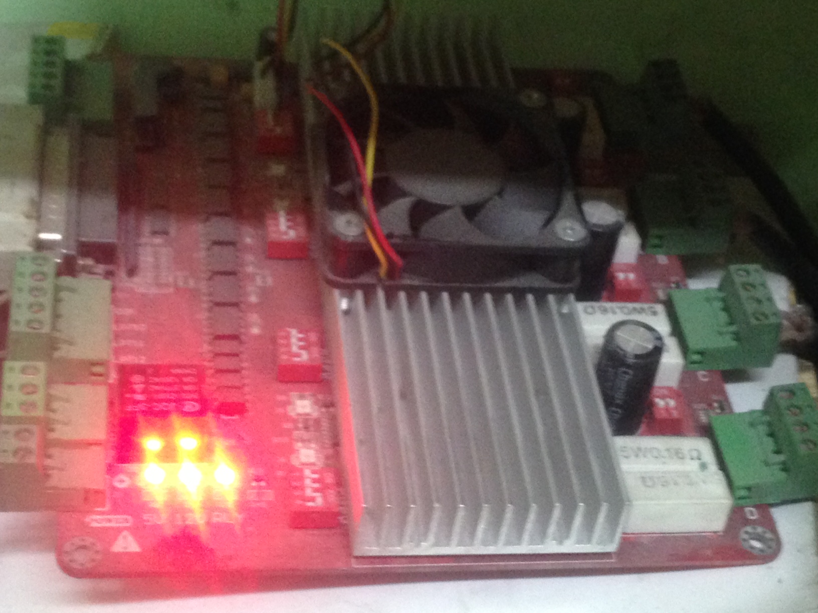

добрый вече всем помогите подключить инвертор к контроллеру заранее всем спасибо
контроллер (2100 просмотров) <a class='original' href='./download/file.php?id=36202&mode=view' target=_blank>Загрузить оригинал (413.99 КБ)</a>
контроллер
контроллер (2100 просмотров) <a class='original' href='./download/file.php?id=36203&mode=view' target=_blank>Загрузить оригинал (479.36 КБ)</a>
контроллер

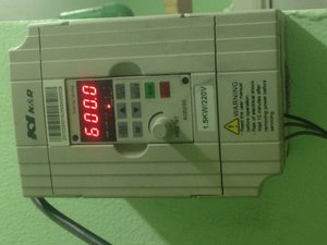

инвертор (2100 просмотров) <a class='original' href='./download/file.php?id=36204&mode=view' target=_blank>Загрузить оригинал (449.56 КБ)</a>
инвертор
инвертор (2100 просмотров) <a class='original' href='./download/file.php?id=36205&mode=view' target=_blank>Загрузить оригинал (507.33 КБ)</a>
инвертор
инвертор (2100 просмотров) <a class='original' href='./download/file.php?id=36206&mode=view' target=_blank>Загрузить оригинал (424.64 КБ)</a>
инвертор

если задача просто включить то
H0.03 выставляем 1
тогда шпиндель должен включатся замыканием com и fwd
ну и подключаем реле контроллера к этим выходам и настраиваем нужный пин в программе

да частотник настроен пины тоже рела на плате щелкает осталось только разобрать какие провода куда подключить на плате выход с реле 3 контакта нужны я так понимаю только два из них

Да, нужны только 2 контакта реле (нормально открытый контакт).
vovafed сказал уже:
vovafed писал(а): H0.03 выставляем 1

меня смущает циферка 600 на частотнике у вас шпиндель на 600герц?

да шпиндель на 600 36000 оборотов

а как определить на плате из трех контактов какие из них два нужные ?

все подключил всем спасибо
