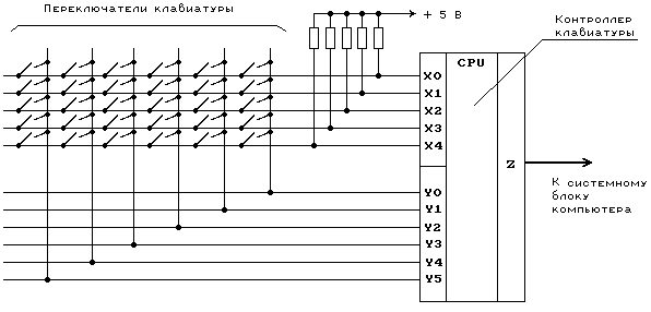

Вот нашел упрощенную схему клавиатуры , нужные кнопки искать экспериментально или как ?
Упрощенная схема.gif (6.22 КБ) 3889 просмотров

gendos писал(а):Вот нашел упрощенную схему клавиатуры , нужные кнопки искать экспериментально или как ?
Дорожки от выводов контроллера до соотв. кнопок клавиатуры обычно видны сквозь плёнку...

Re: Кнопки управления LinuxCNC из клавиатуры
Сообщение gendos »
Понял . Да так наверно быстрее всего
