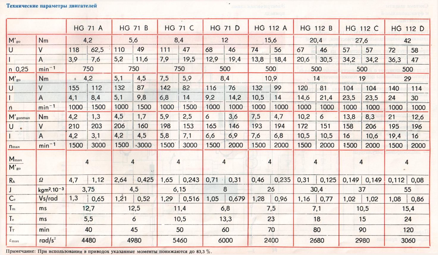

Возникла в необходимости срочно найти замену приводам на станке.
Двигатели постоянного тока MEZ-BRNO HG112C
Рассматриваю варианты не дорогие но новые, возможно б/у не прошлого века.
Буду благодарен за помощь.

чтоб точней советовать - нужен как минимум ток двигов , (напряжение),
приводные они (однозонное регулирование ) или может главного движения (двухзонное)?

nkp писал(а):чтоб точней советовать - нужен как минимум ток двигов , (напряжение),
Ток 30 А. Двигатели приводные.
Вот характеристики.

а транс родной остался?
зы
ток кстати - 23 А (если верить таблице)

nkp писал(а):а транс родной остался?
Да, все есть.

Привода нашел. Возможно в ближайшее время будет тема по модернизации фрезерного станка.
