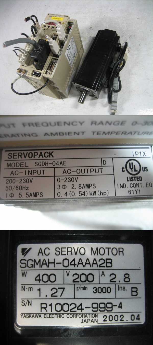

мне предлагают купить сервоусилитель SGDH-04AE в комплекте с мотором SGMAH-04AAA2B. Из мануалов я выяснил что этими моторами комплектуются усилители серии SGDM. Собственно вопрос - будет ли корректно работать сервопривод в такой связке ?

будет, SGDH и SGDM отличаются только возможностью подключения доп. модулей

доп модуль, это тот, который на фото к усилителю прикреплен сбоку, типа для поддержки модных протоколов связи?

Да, это он. После отсоединения надо будет в настройках его отключить.

1250$ за 3 сервопривода. думаю плазму свою на сервы перевести
на этих моторах тормоз на 90 вольт. будет от 80 вольт работать ?
Re: подскажите по сервам yaskawa
koh писал(а):на этих моторах тормоз на 90 вольт. будет от 80 вольт работать ?
скорее всего. Возможно можно будет разобрать серву и нафик вообще выбросить тормоз, я у себя так и сделал ;)

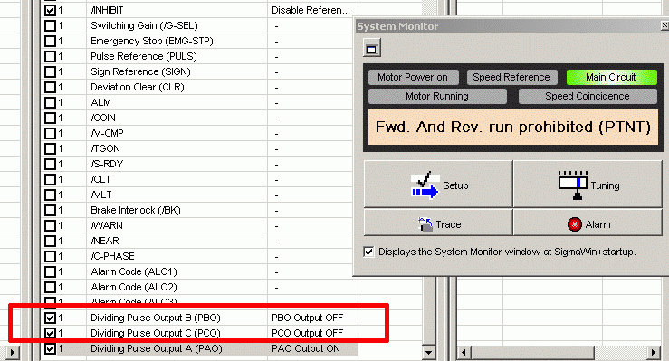

Коллеги подскажите по яскавам вопросик.. а то чет я в непонятках.. как такое возможно...
Буфер обмена01.gif (3527 просмотров) <a class='original' href='./download/file.php?id=56226&mode=view' target=_blank>Загрузить оригинал (35.17 КБ)</a>
Серва SGDV. 200вт.. энкодер абсолютный. переключен в режим инкрементального.. на мониторе выходных сигналов видно что каналы В и С выходов энкодера с усилка на контролер отключены.. перерыли все мануалы - чет я не фтыкаю как такое возможно.. :wik: может кто подскажет ? Заранее благодарен!

Hanter, это он не выключен, это его значение НОЛЬ. Попробуйте на секунду закоротить сигнал SEN на землю. После этого сигналы выхода энкодера должны начать меняться при вращении.
Спасибо! попробую!
