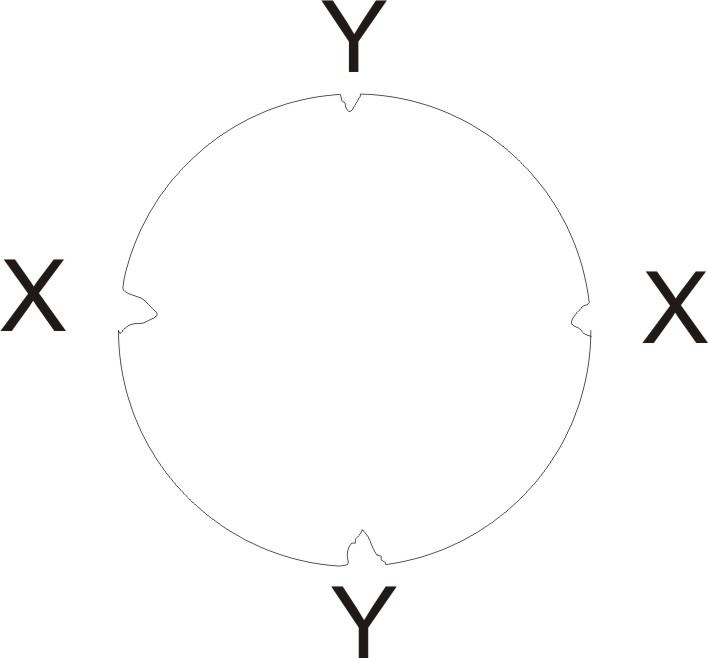

Всем привет. Недавно все чаще стал сталкиваться с проблемой когда станок не режет окружности, овалы и тому подобные вещи. Не знаю как объяснить, нарисовал рисунок простой. Вот в тех местах четырех где шаговик крутится в одну сторону, а потом замедляется, идет какая то мертвая точка, скажем так - он не вращается, а потом начинает вращаться в другую сторону, происходит какой-то удар и шпиндель слетает навсегда кудато, чаще всего внутрь окружности. Просидел часа 4 с настройками, что уже только не делал и понимая, и не очень, происходили периодически изменения но я пришел к выводу, что они никак не были связаны с тем, что я делал. Но т.к. проблема как мне кажется все более усугубляется, я решил, может это износ механики. Но что странно, если резать окружность за несколько проходов то этот прекол то проявляется то нет, абсолютно непредсказуемо. У меня китайский настольный станок 3020 так называемый ШВП, может шарики в подшипниках или еще что то. Все смазывал чистил не залезая во внутрь....вобщем, помогите кто чем может, сам видимо не разберусь. Заранее спасибо.

А не включена ли случайно программная компенсация люфтов?

Хм, даже не знаю, где смотреть, не подскажете??? Никогда не включал знаю что Mach есть такое но никогда даже не задавался вопросом на эту тему, врят ли включил случайно.

Leadmaster писал(а):Хм, даже не знаю, где смотреть, не подскажете???
В программе управления.

Нет не включено, проверил.
Станку почти 2 года пользовался довольно редко, часов 5 в неделю в среднем. Раньше такого не было, стало проявляться внезапно...

Leadmaster писал(а): идет какая то мертвая точка, скажем так - он не вращается, а потом начинает вращаться в другую сторону,
http://www.sodick.ru/publications/brosu ... arbud.html

то есть у меня люфты развиваются? и что делать то с этим?
Re: Неужели в механике дело. Не режет окружность.
Leadmaster писал(а):и что делать то с этим?
найти люфты. Для этого взять индикатор https://www.google.kz/search?q=%D0%B8%D ... 97&bih=551 упереть в одну ось и руками потискать, потом следующую.
Люфты могут быть где угодно, крепление гайки ШВП разболталось, на затянуты подшипы опоры ШВП и тд..................

Ок понял, индикатора нет, и пользоваться им не умею, я в основном пользователь станков и ничего не понимаю в разного рода вещах, идущих дальше написания программ и итд. Спасибо, поищу как то более простыми путями может повезет.

Индикатор стоит 20 баксов + почитать, как пользоваться 30мин.

... как люфтит весь станок по всем осям, и впадешь в глубокую депрессию :))
