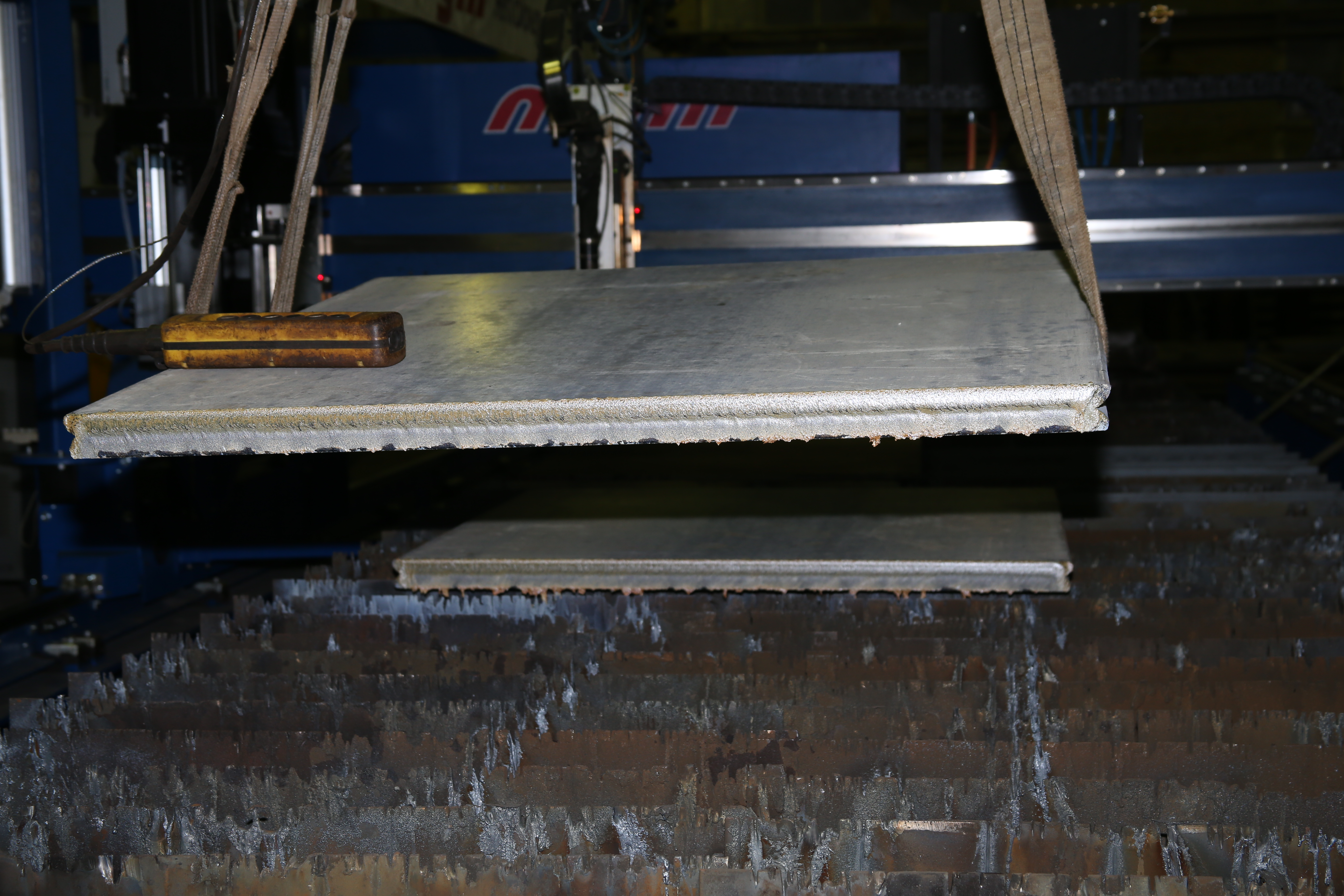

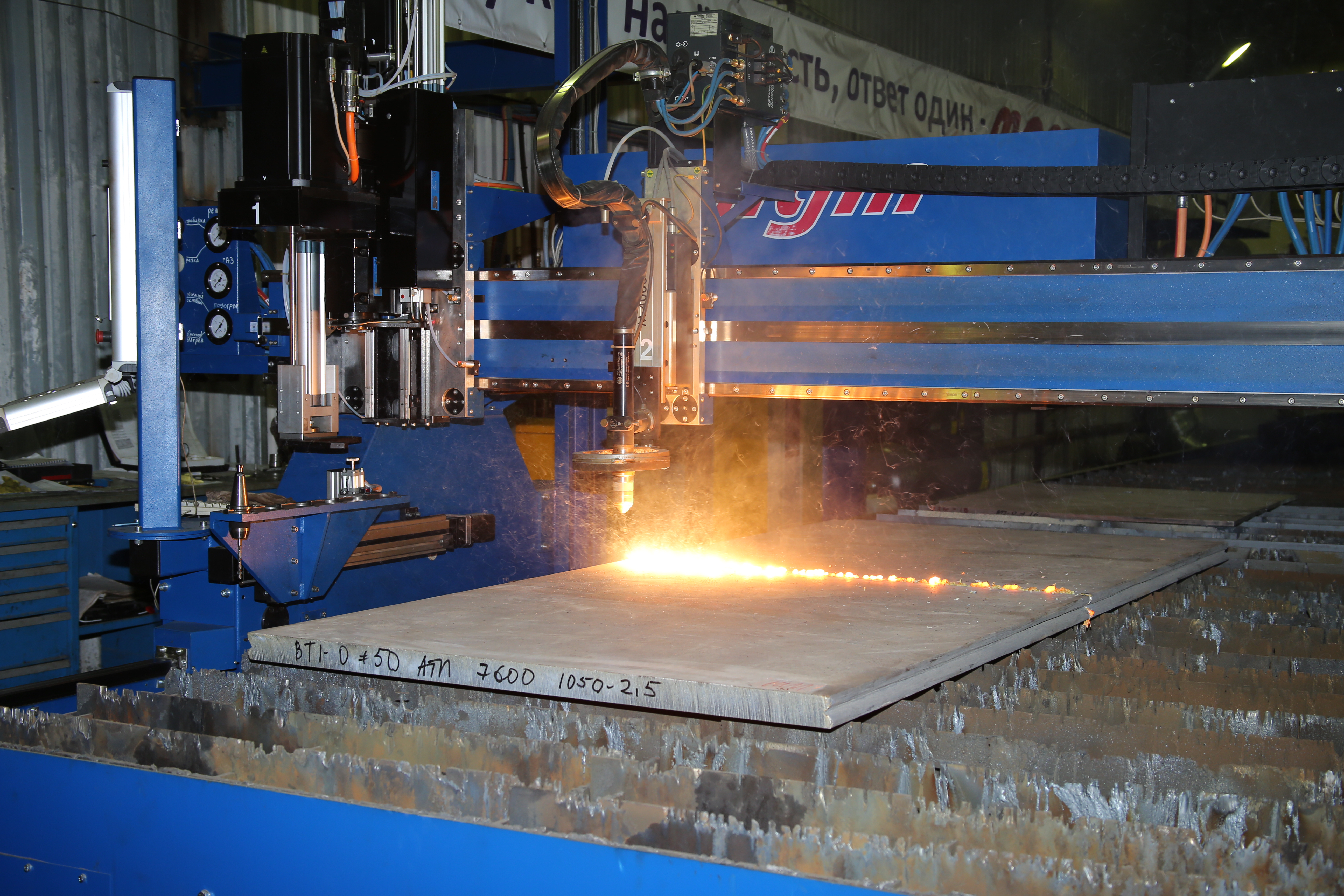

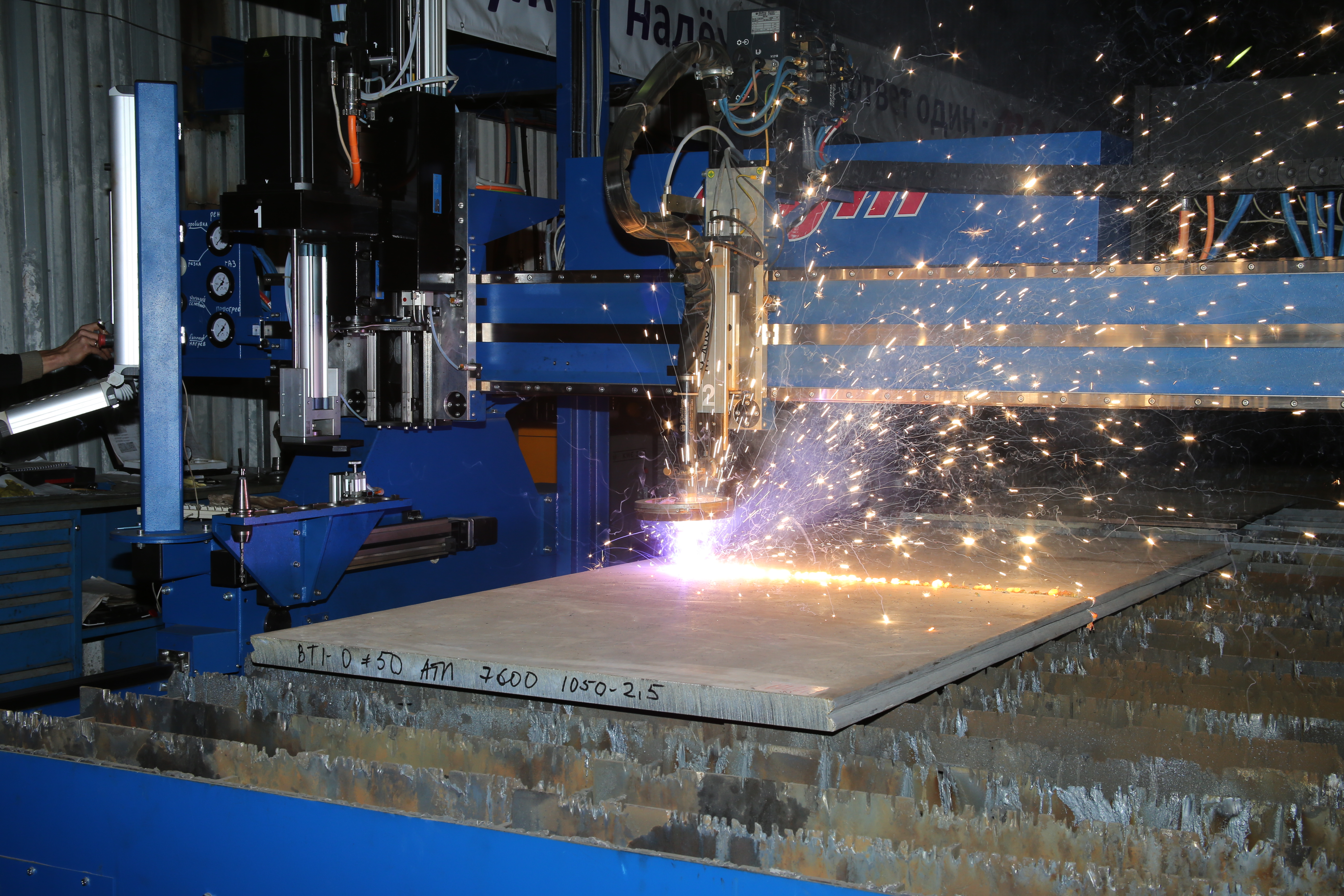

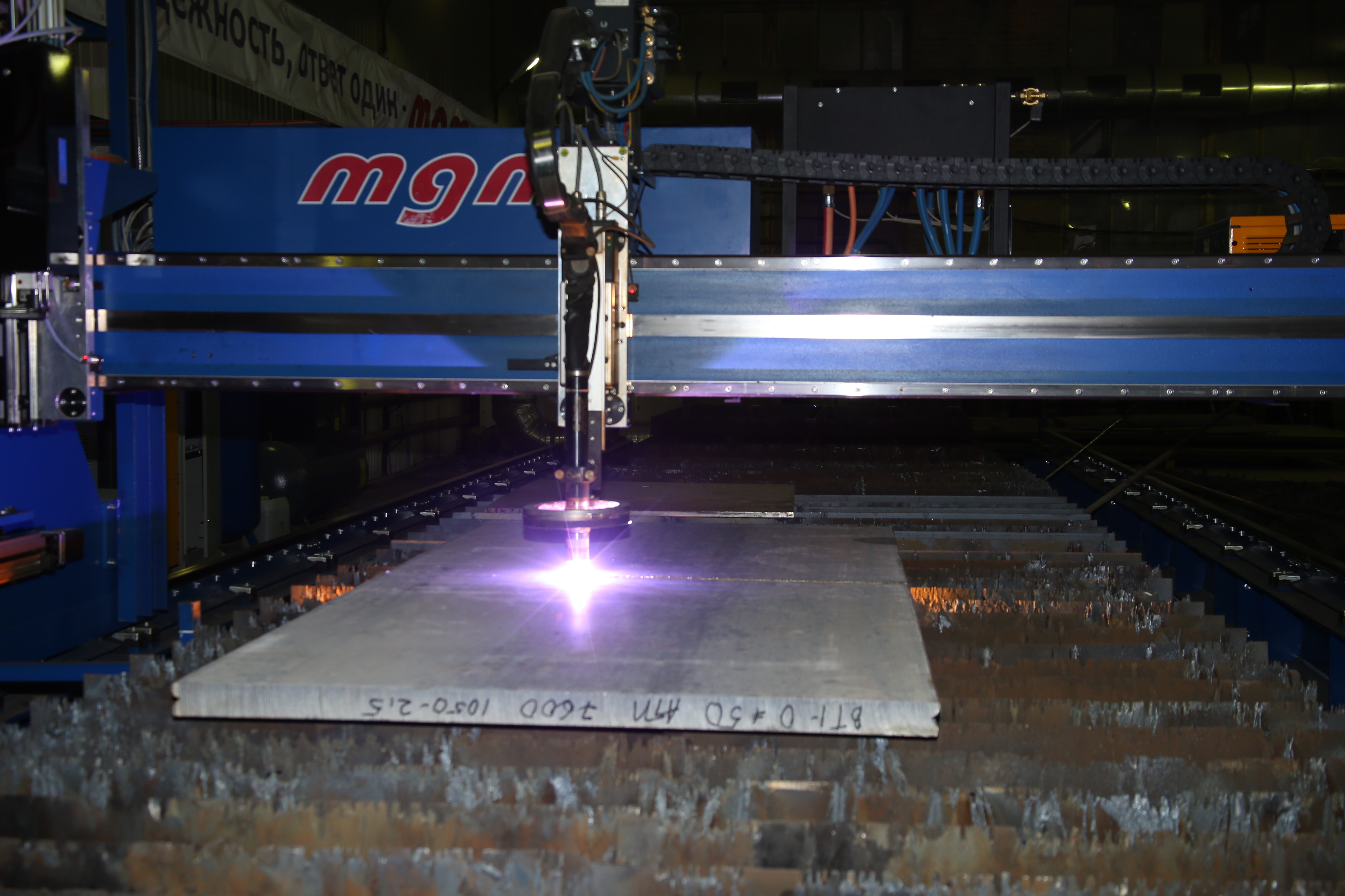

Посмотрите фото, что получается, если не на всю глубину резать. Испытательный (наладочный рез ВТ1-0 =50мм, АТП, ВСМПО). Наладчик скорость большую дал.
Замумукались сопли срезать потом.
На большой скорости металл почти не нагревается, если насквозь, то температурные поводки не велики, термостабилизировали и вперёд...
Смотрите на положение плиты, 50мм, прожгли всего на 30мм за 15 секунд, длина 1060мм, искры обратно вылетают. (3838 просмотров) <a class='original' href='./download/file.php?id=36918&mode=view' target=_blank>Загрузить оригинал (10.62 МБ)</a>
Смотрите на положение плиты, так должен идти процесс, дорезали после переворота. (3830 просмотров) <a class='original' href='./download/file.php?id=36919&mode=view' target=_blank>Загрузить оригинал (7.27 МБ)</a>
Смотрите на положение плиты. Это когда сопли висят, минуты 2-3 титан продолжал гореть после отключения (3830 просмотров) <a class='original' href='./download/file.php?id=36920&mode=view' target=_blank>Загрузить оригинал (9.9 МБ)</a>
Сопли висят. (3830 просмотров) <a class='original' href='./download/file.php?id=36921&mode=view' target=_blank>Загрузить оригинал (8.38 МБ)</a>
Сопли висят.

torvn77 писал(а):А если резать не сверху вниз а снизу вверх?Ну или асбест или слюду или просто жертвенный лист положить поверх детали
Не видел ни разу, руками вообще копец как плохо получается.
aftaev писал(а):Ал на плазме режете?
Резать можно, только сопли дорого срезать, по кривым лучше ГАРом, более 100мм можно и плазмой.
Мы фрезой, данные снимки сделал, когда на АПОГЕЙ возили, но теперь их (Апогея в Томилино) уж и нет...
По прямым однозначно лучше AL фрезой резать.
Титан, если не контрафакт, ленточкой легко режется, но есть технологические моменты..
