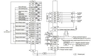

У меня возникла следующая проблема, возникла необходимость зацепить сервопривод Panasonic MBDKT2510E(есть в наличии) с ПЛК(нужно заказывать но какой?) с сервоприводами ни разу не работал, как это сделать представляю только теоретически, с моей точки зрения проще всего было-бы зацепить по RS-485,232 но порт отсутствует, буду рад любым советам, заранее всем спасибо.

А вообще насколько я понял из описания сервопривода, хватит ПЛК с аналоговыми выходами + транзисторные выхода
Снимок.JPG (2666 просмотров) <a class='original' href='./download/file.php?id=34817&mode=view' target=_blank>Загрузить оригинал (113.99 КБ)</a>

Протокол step/dir не трудно реализовать на любом ПЛК с транзисторными выходами (Задали направление Dir, выдали разрешение En, выдаём пачку импульсов шага (Step).Сигнал Dir определяет направление вращения, по часовой или против часовой стрелки. Частота импульсов шага в пачке определяет скорость движения, их количество - угол поворота.) или я что-то не правильно понимаю?

жекон писал(а):А вообще насколько я понял из описания сервопривода, хватит ПЛК с аналоговыми выходами + транзисторные выхода
Тогда нужно энкодер завести в PLC

Цветной экран-это Вы имеете в виду сенсорную панель, то бишь Ардуина понимает стандартные протоколы обмена и ее можно подключать по RS?Разбирал я ПЛК даже ремонтировал маленько, а зачем энкодер мотора подключать к ПЛК он ведь заводиться в привод

жекон писал(а):а зачем энкодер мотора подключать к ПЛК он ведь заводиться в привод
если позиция нужна тоПЛС должен по энкодеру знать где находится ;)
