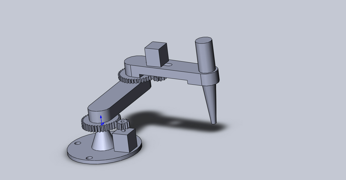

хочу попробовать сильно сэкономить на линейных направляющих,
родилась такая идея, думаю из картинки все понятно.
поискал по сети, сходу не нашел, кто знает? как это управлять..
может есть готовые плагины/конвертеры, чтоб пересчитывать стандартные линейные траектории в угловые.. я понимаю,что можно самому написать конвертер. но вдруг кто уже проходил ? желательно под мач3

alex-vld писал(а):хочу попробовать сильно сэкономить на линейных направляющих,
и купить дорогие волновые редукторы, а также потратиться на изготовление металлоконструкции...

О каких редукторах идет речь ??? Вся конструкция целиком и полностью есть на рисунке, обычная зубчатая передача, и шаговые моторы. На конце плазмотрон. Т.е. нагрузок на инструмент не ожидается.
С какой целью? Еще какая то редукция ? Задача лишь заставить "это" идти по нужной траектории

Если писать фломастером , то сойдет.

линукс снс умеет такими управлять. Вот только у этой кинематики рабочее поле- полукруг или круг, если ее над столом подвесить, И рассчитать что-бы до углов доставала.

РЕКЛАМА писал(а):линукс снс умеет такими управлять. Вот только у этой кинематики рабочее поле- полукруг или круг, если ее над столом подвесить, И рассчитать что-бы до углов доставала.
Задача обслуживать ровное поле, 2000х3000
Стойка будет стоять на краю середины длинной стороны

ukr-sasha писал(а):Если писать фломастером , то сойдет.
Писать планируем плазмой, имхо нагрузка на материал ниже чем от фломастера
Re: новые вопросы на третьем станке ;)
alex-vld писал(а):Писать планируем плазмой, имхо нагрузка на материал ниже чем от фломастера
типичное заблуждение что плазме жесткость не нужна ;)
знаю что нужна. но все же не такая жесткая как под фрезер
alex-vld писал(а):знаю что нужна. но все же не такая жесткая как под фрезер
если нужно качество реза, то жесткость нужно как у фрезера ;)

Как думаете , труба профильная 80х80х4 на плечо в 1.25 метра, будет достаточно жесткая ?
Или лучше 100х100 ???

Мне кажется, что проблема с жесткостью будет не в трубе, а в шестернях
Как в них обеспечить безлюфтовость на таком приличном рычаге?

nik1 писал(а):Мне кажется, что проблема с жесткостью будет не в трубе, а в шестернях
Двумя ступичными подшипниками восемь насемь ;)
Время покажет ;)
У меня есть типа такого механизма, рычаг всего 300 мм
В шестернях люфт минимальный, но на конце рычага свободный ход довольно приличный

Тут на форуме если покопаться найдется тема про станки без рельс. Вкратце - нереальная задача без волновых редукторов. А они обойдутся подороже рельсовых направляющих.

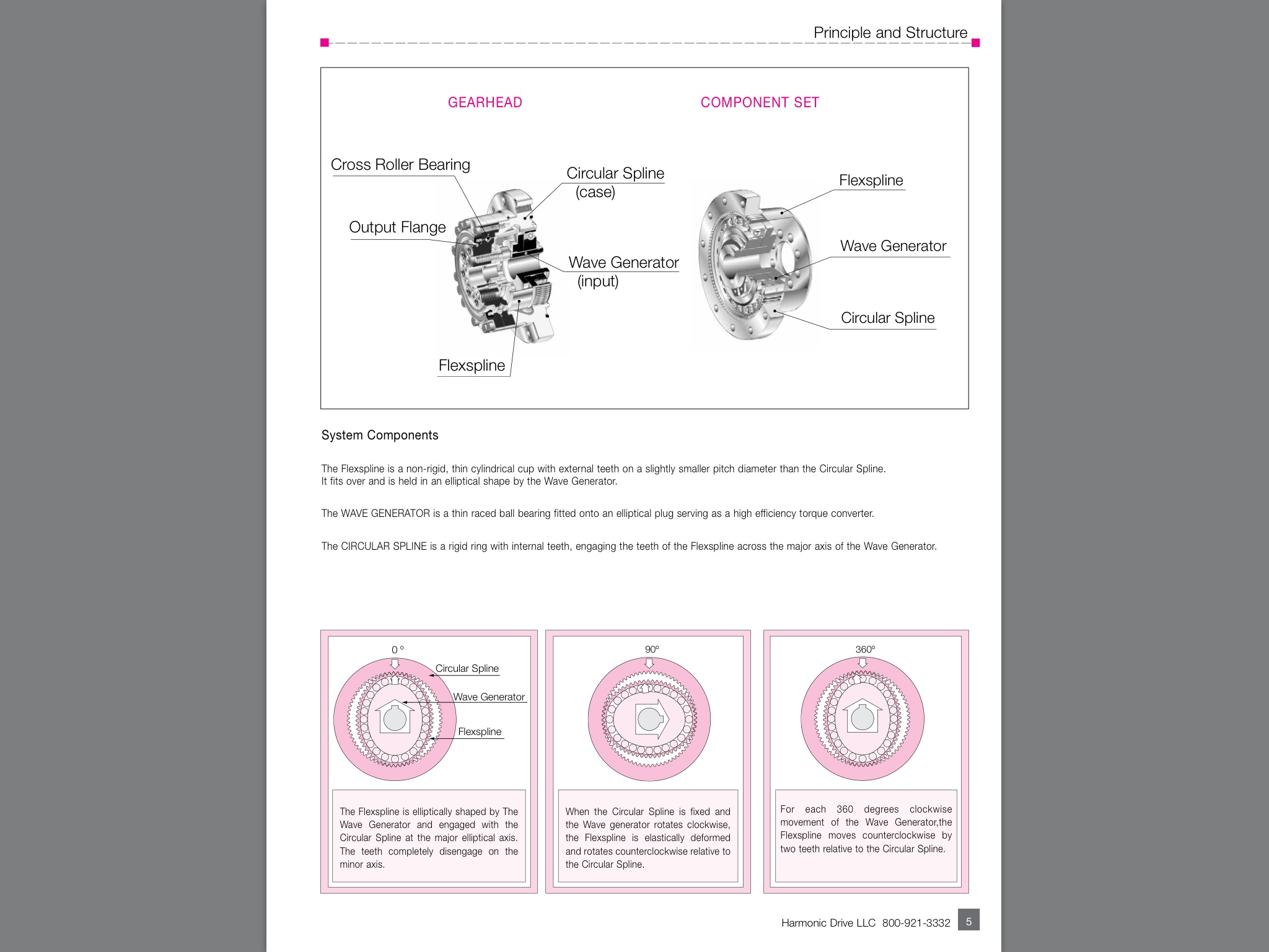

в крайнем случае у меня останется пара неплохих поворотных осей ;)

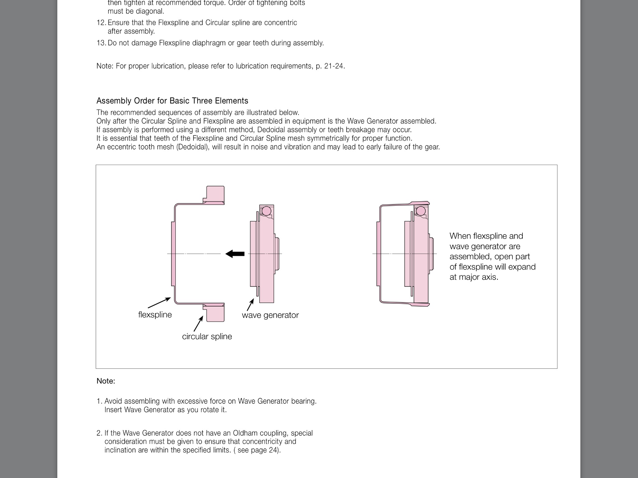

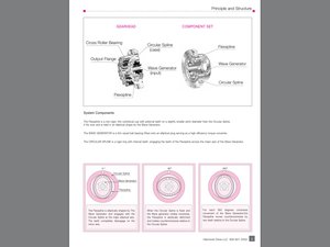

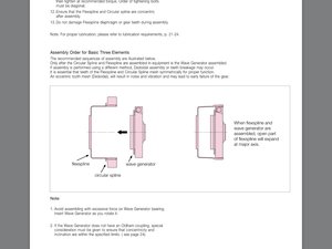

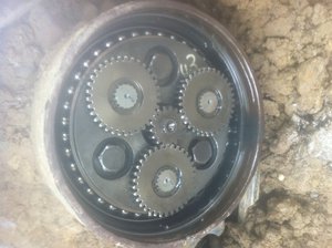

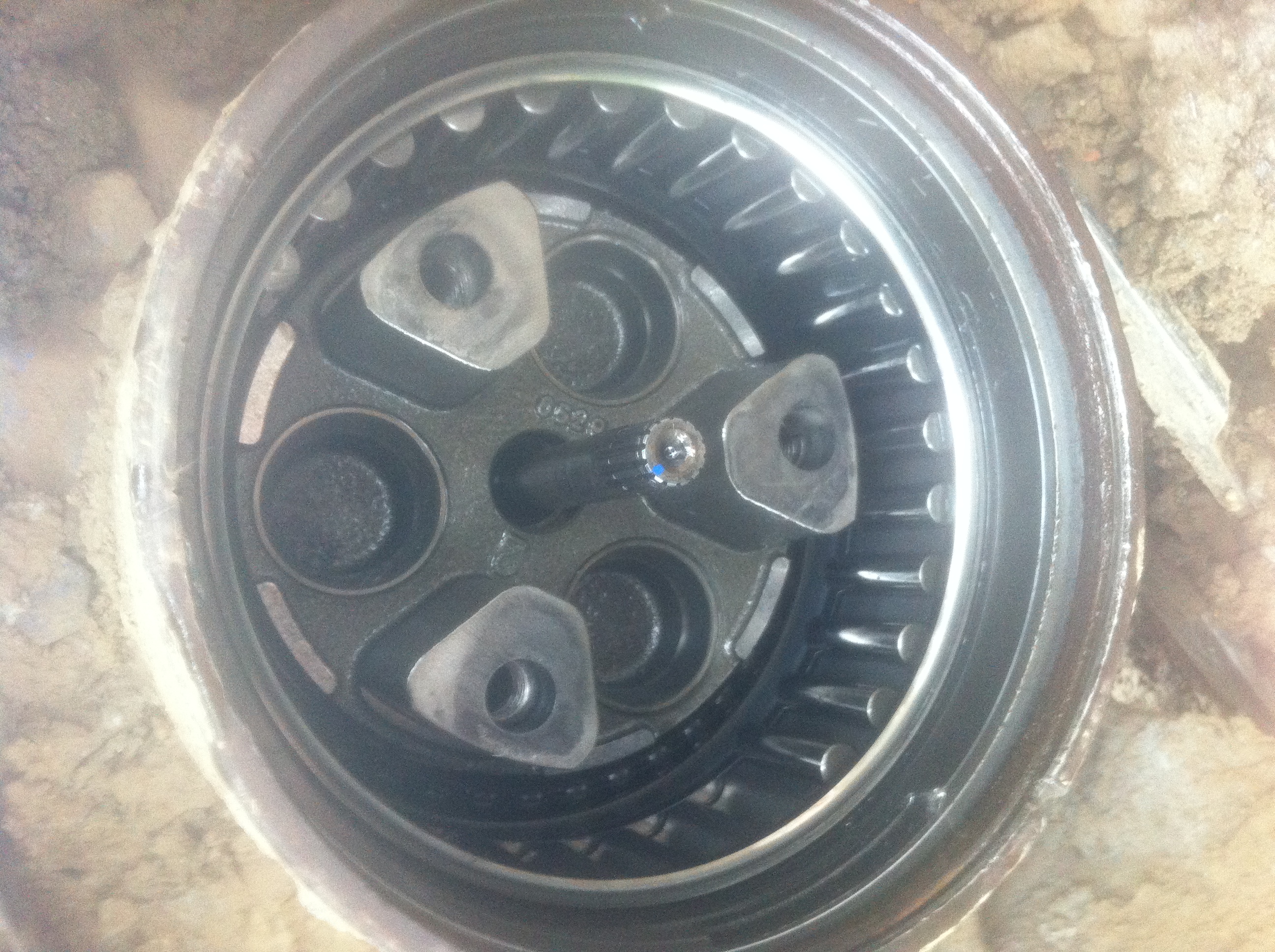

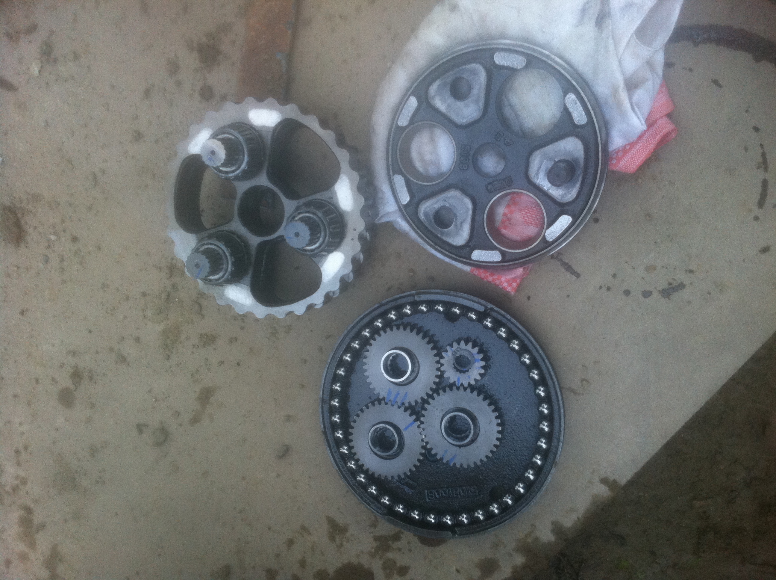

все забываю спросить, что есть волновой редуктор ?
это оно ??
IMG_2486.JPG (3359 просмотров) <a class='original' href='./download/file.php?id=34824&mode=view' target=_blank>Загрузить оригинал (1.85 МБ)</a>
IMG_2487.JPG (3359 просмотров) <a class='original' href='./download/file.php?id=34825&mode=view' target=_blank>Загрузить оригинал (1.8 МБ)</a>
Волновой это фактически безлюфтовый редуктор, отличная штука :good:

Сообщение alex-vld »
nik1 писал(а):Волновой это фактически безлюфтовый редуктор, отличная штука :good:
красивые картинки, по моему то, что я скинул, это оно и есть!
только по настоящему, в металле и немножко в разобранном виде...
кстати не такой уж и дефицит и дороговизна :)
