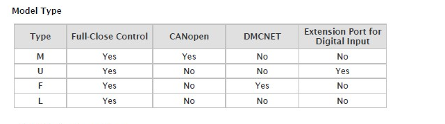

esengul писал(а):Есть серво Delta asda a2 его драйвер поддерживает modbus протокол.
Сейчас выяснится что серва работает по CanOpen или DMCNET :)

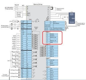

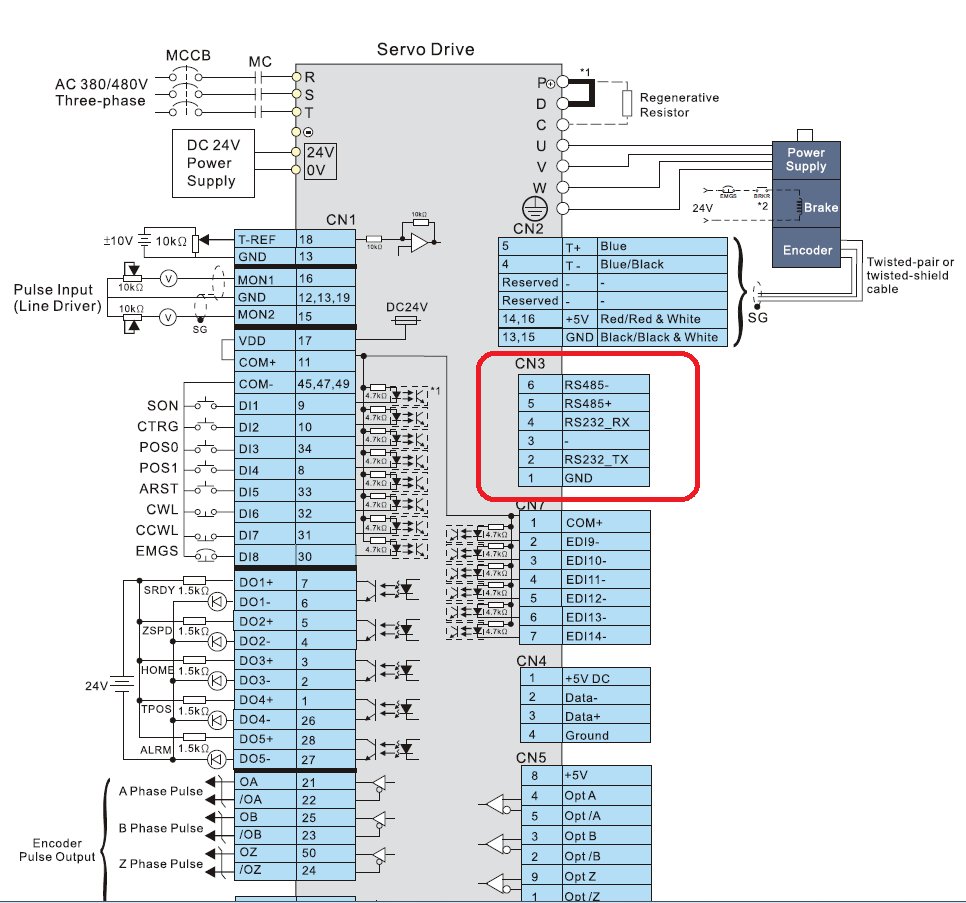

А то что у сервы есть RS485. Эт не значит что серва по МодБасу управляется ;) Эт разъем для подключения к компу.
222.png (3265 просмотров) <a class='original' href='./download/file.php?id=34504&mode=view' target=_blank>Загрузить оригинал (147.9 КБ)</a>
Полную маркировку напиши.

Если в маркировке нет букаФки U считай тебе крупно не свезло, к LCNC без секса наверно не подключишь ;)

Модель: ASD-A2-1521-L :yawn:

Re: linuxcnc modbus
вроде у этой сервы есть управление в режиме замкнутой петли по линейке и соответственно должен быть вход от линейки, может ей можно через этот вход управлять?
Re: linuxcnc modbus
как бы у этой сервы вообще не было никакого управления. А управление покупается отдельным блочком и присабачивается на серву ;)
