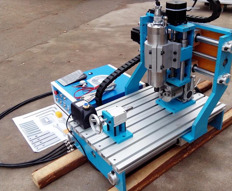

Re: Создание и использование - проект "Барлексоид"
Сообщение barleks »

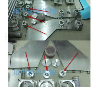

Рис1
рис1.jpg (3646 просмотров) <a class='original' href='./download/file.php?id=34217&mode=view' target=_blank>Загрузить оригинал (36.7 КБ)</a>
Тенгель мог поставить толи такой, толи больше за 34тыр, если честно я не понял.

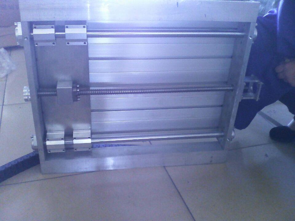

Дальнейшее лазанье по таобао навело на мысль купить это:
Ссыль5:
http://item.taobao.com/item.htm?spm=a23 ... 5514668133&

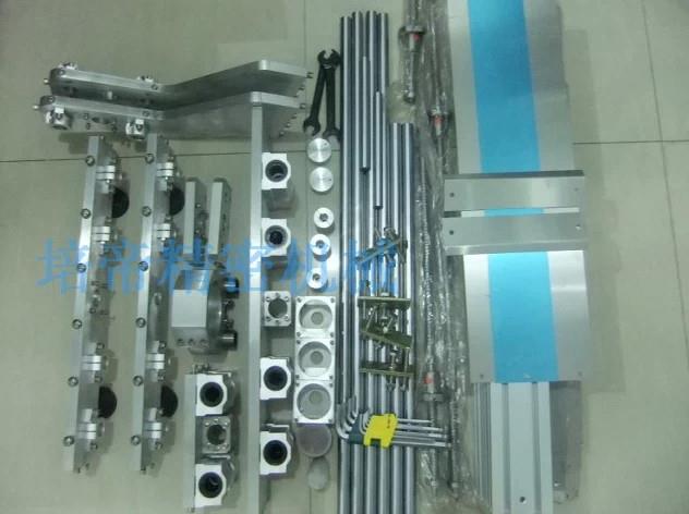

Рис2
рис2.jpg (3646 просмотров) <a class='original' href='./download/file.php?id=34218&mode=view' target=_blank>Загрузить оригинал (85.78 КБ)</a>
barleks
Сообщения: 89
Зарегистрирован: 01 авг 2014, 11:03
Сообщение barleks »
но: там где был поиск с кратким обзором была цена 2800ю, а тут уже 160-7300 (тут то собака и зарыта, но об этом позже). Курс юаня если что от 5,8 до 6,2руб/шт.

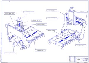

Начал я искать кто сможет купить и ТК-ей это прислать. Знакомых не нашлось, начал поиск посредника. Выяснил что многие берут 8-10%, но попадаются 5% со стоимости покупки. Нашел этих: http://gorodtao.com. Пробил на кидалово и мошенничество, на отзывы – вроде показались нормальными, ведут диалог с заказчиками. Зарегался, оформил заказ по ссыли5 – но увы: цена станков от 7100ю до 7300ю что выливается в 45-50тыр, а из-за упаковки 160ю получается средняя 2800ю(17+тыр).
Переделал заказ на ссыль4, перевел копейку (17,3тыр). По прикидам будет еще накрутка в 3-4тыр. пока в руки получу.
Прикид №1: Оформлять силовую часть и мозги пока не стал, посмотрю как с этим сработают да и по муфтам вопрос – диаметров то я незнамо. Ожидаю в сентябре. В конце.
Итак, текущий расклад 20тыр – корпус, железо.
На таобао на силовую часть еще 5тыр и на набор Ramps 1.4 тож 5тыр.
По идее должен вписаться в 30тыр
Потом можно фрезер с частотником докупить – 3-4тыр и заказать стойки портала повыше, потом осьZ, потом лазер, потом…..чет меня понесло.
Прикид1 не состоятелен. Итак к той сумме надо добавлять 200ю (200*6=1200руб)– доставку до маньчжурии (входило изначально 50ю=300р). Пишут вес в 50кг. Я поначалу подумал что это столько упаковка весит, сам станок по прикидам гдето 10-15кг, но видать ошибся: изучая сайт вектроника (http://www.cncsam.ru) и их наборов нашел это (самый близкий аналог):

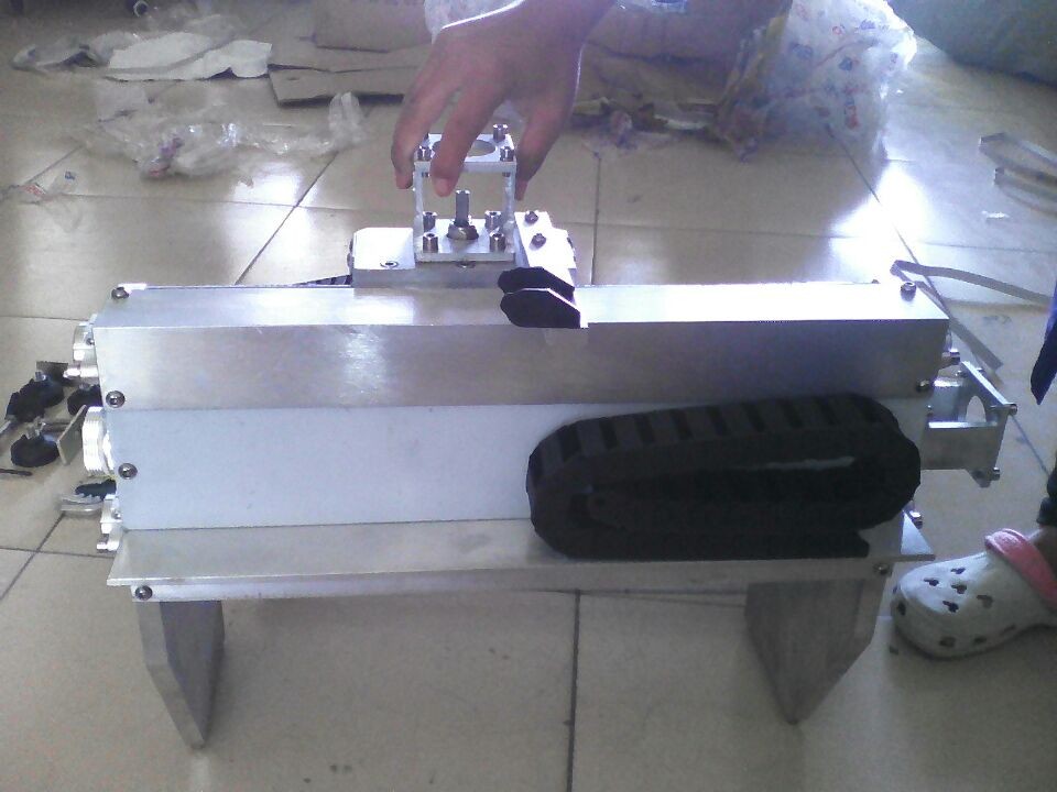

Рис3
рис3.jpg (3640 просмотров) <a class='original' href='./download/file.php?id=34219&mode=view' target=_blank>Загрузить оригинал (608.32 КБ)</a>

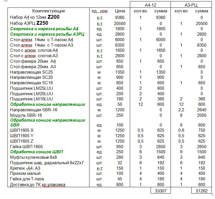

Плоховато видно массу, поэтому вот:

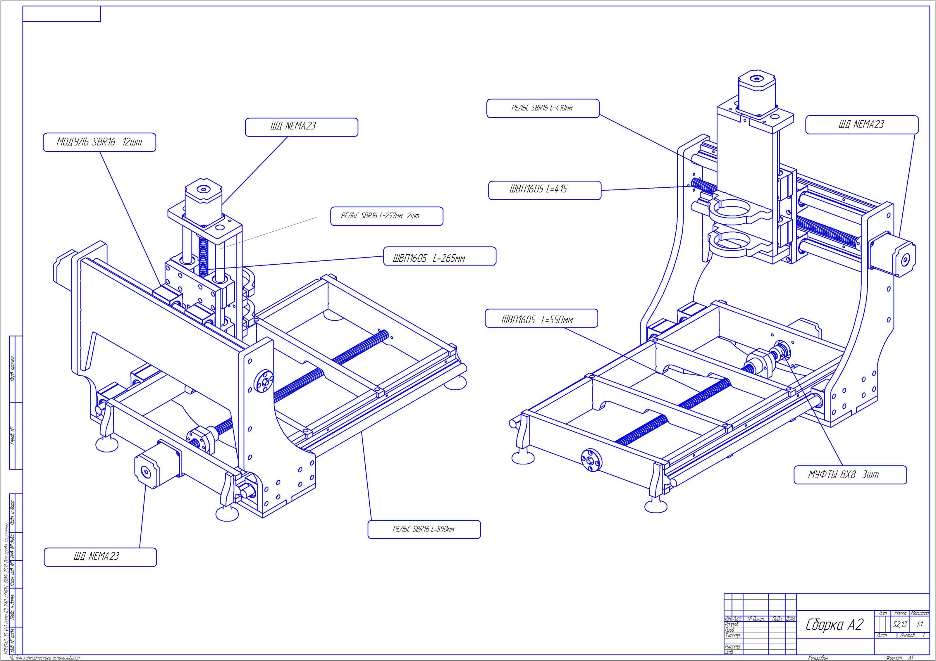

Рис4
рис4.jpg (3640 просмотров) <a class='original' href='./download/file.php?id=34220&mode=view' target=_blank>Загрузить оригинал (77.85 КБ)</a>
barleks
Сообщения: 89
Сообщение barleks »

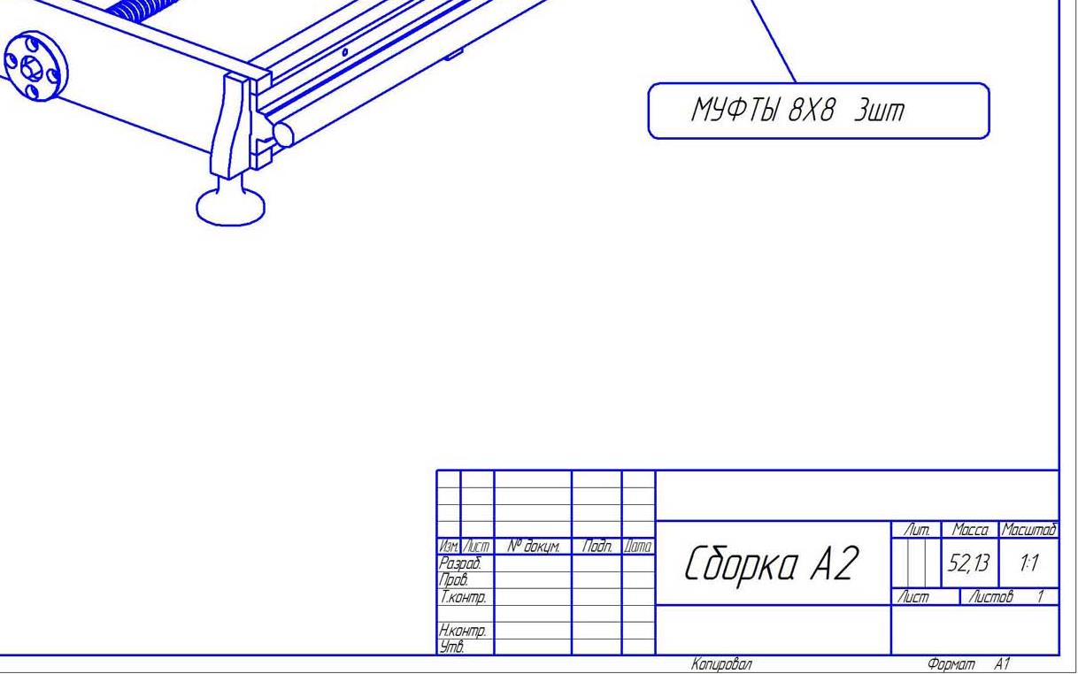

52,13кг, но это А2, а у меня А3, в целом они гдето близки к правде в 50кг.
Прикид №2: А еще будут расходы на доставку в РФ с таможней. На таможню стоит цена в 38ю/кг, а это потянет 38*6*50=11400руб. Бюджет в 30тыр – выбран, еще добавить 3-4 на ТК Автотрейдинг (из Забайкальска в Брянск).
В целом у этого посредника дороже растаможка, чем у Тенгеля (появилась не так давно). Где-то в середине всего этого процесса.
Посему видать строительство станка будет растянуто не на один месяц. По получении придется выводить коэффициент к цене на таобао. И потом думать – брать там или нет. Для посредника (gorodtao.com) есть один минус – поскольку доставка завязана на вес, хотелось бы чтоб они давали более подробную информацию перед выкупом. Сча я вот думаю что может и отказался б. Хотя ладно, это уже будет вещ. Жена где-то была права: «Ты уже как купишь, то танками не убьешь, самое-самое выжмешь из цена/качество». Но она про енто все пока не знает.
А вообще вектроники молодцы, вот расчет от них (надеюсь я ничего секретного не спалил) для Z в 200/250мм (а не 100мм):

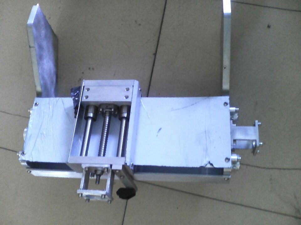

Итак спустя некоторое время посредник сообщил о получении станка и дал фотки:

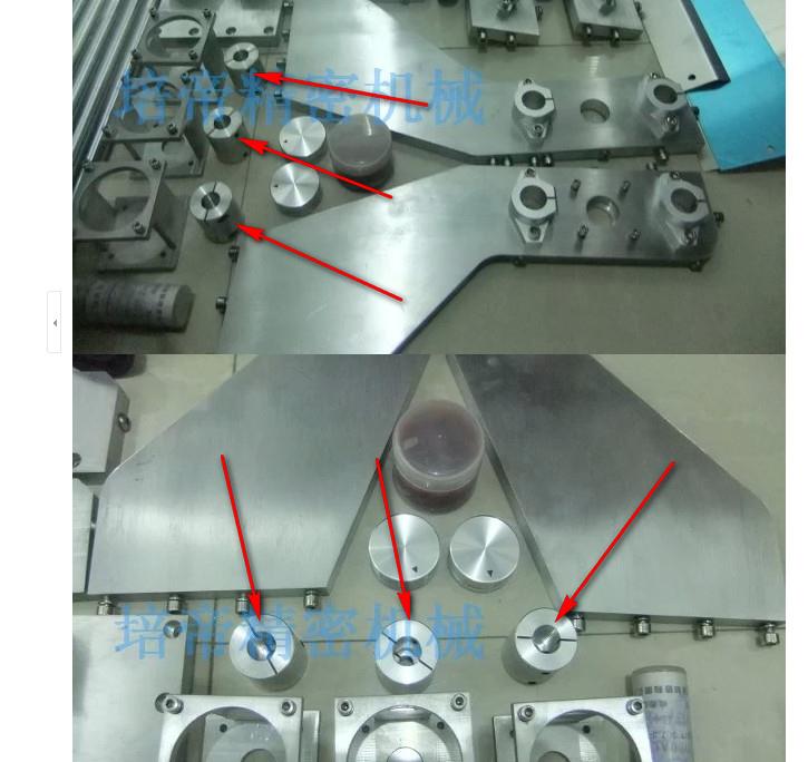

Рис5
рис5.jpg (3638 просмотров) <a class='original' href='./download/file.php?id=34222&mode=view' target=_blank>Загрузить оригинал (94.28 КБ)</a>

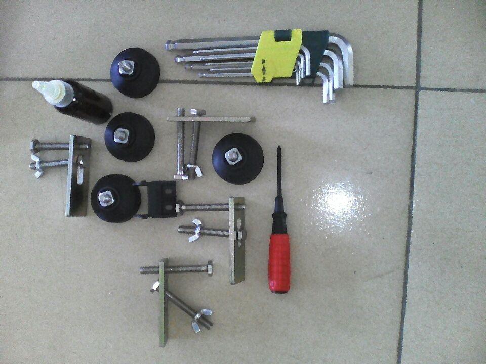

рис6
рис6.jpg (3629 просмотров) <a class='original' href='./download/file.php?id=34223&mode=view' target=_blank>Загрузить оригинал (65.46 КБ)</a>
Рис7
рис7.jpg (3629 просмотров) <a class='original' href='./download/file.php?id=34224&mode=view' target=_blank>Загрузить оригинал (102.5 КБ)</a>
рис8
рис8.jpg (3629 просмотров) <a class='original' href='./download/file.php?id=34225&mode=view' target=_blank>Загрузить оригинал (94.08 КБ)</a>
Сообщение barleks »
Переспросил 2 раза у них – все ли детали сфоткали, да – все – был ответ.
В общем огорчило что нету муфт и крепления шпинделя (а на сайте то они есть, но впоследствии считаю, что такое крепление как пришло – это минус головная боль – не смогбы прикрепить экструдер)
Рис9
рис9.jpg (3624 просмотра) <a class='original' href='./download/file.php?id=34226&mode=view' target=_blank>Загрузить оригинал (54.51 КБ)</a>
barleks
Сообщения: 89
Сообщение barleks »
Из положительного – 1) не надеялся на кабель-каналы (думал шланг гофрированный использовать Д15). 2) не думал что будет собрано в полуготовом виде (тут даже не знаю – хорошо это или плохо).
Уточнили вес станка – 36кг. При цене через границу по 38ю/кг. Курс также подрос у них. За доставку в РФ взяли с меня еще 9074руб. Общие затраты = 26303,5руб пока. Будет добавляться еще автотрейдинг. В общем китаецы тож накалывают на своих объявах, я китайского незнаю и переводчик мало помогает, а лоты у них общие – вот и не понять что в какой комплектации.
В общем из Забайкальска в Брянск Автотрейдинг привез 37кг груза за 777руб (+600р на заправку авто, сам ездил за посылкой, в багажнике пока лежит). Ехала она с 07.09.14 по 25.09.14. Общий счет 27680,50руб. Про вес не врали, тяжелый.
Померял посадочные - движки Nema23, т.к. 47мм. Валы ШВП 8мм, отверстия под крепление шпинделя 4отв с размещение 9см*2,1см. Крепление и шпиндель не к спеху. След этапы: 1) найти и приобресть драйвера и движки + муфты,
2) набор для 3Д принтера.
Если нужны какие либо фотки, пишите – сделаю.
