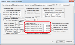

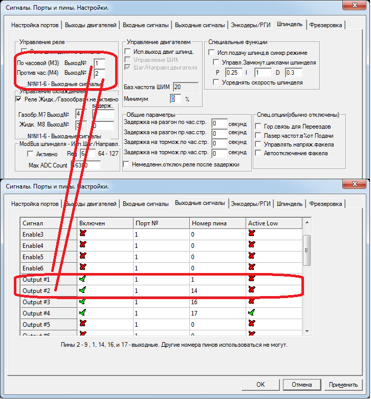

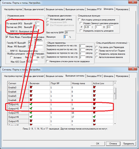

Re: настроики в mach3
Мач.png (2369 просмотров) <a class='original' href='./download/file.php?id=33408&mode=view' target=_blank>Загрузить оригинал (67.16 КБ)</a>
aleksanmanax555 писал(а):то тогда нужна пауза после М03 и М05 как это сделать?
М00 - запрограммированный останов.
М01 - останов по выбору.
Или это не подходит тебе?
И на включение и на выключение усЁ есть ;)
Мач.png (2353 просмотра) <a class='original' href='./download/file.php?id=33409&mode=view' target=_blank>Загрузить оригинал (40.08 КБ)</a>
