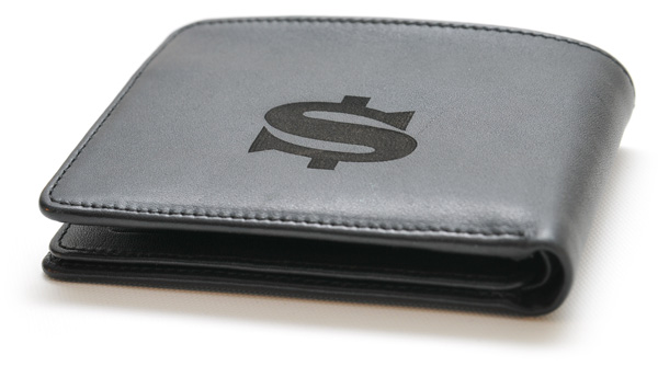

и всё же, вот такой модуль сможет на коженном кошельке сделать логотип 4х4см???
http://www.ebay.com/itm/Focusable-0-8W- ... 2c7b445bd5

Ну этот все-таки 2 Вт, а не 0,8
Жечь будет. Но медленно. Еще оптика нужна к нему.

это вроде готовый модуль??? видео есть даже...

Там нефокусированный луч. Спички зажигать будет, пятна на деревяшках оставлять, а линию в 0.1 мм не сделает

Fisher писал(а):Еще оптика нужна к нему.
Ненужна. там встроенная линза с возможностью регулировки. И всё равно 2Вт ниочём.
