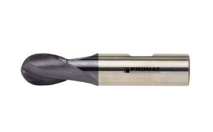

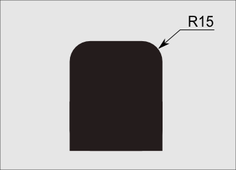

Вопрос простой, можно ли выполнить все этапы фрезеровки одной фрезой т.е.
1. запил радиуса фаски детали
2. вырезка детали по контуру
концевая радиусная фреза (3625 просмотров) <a class='original' href='./download/file.php?id=31733&mode=view' target=_blank>Загрузить оригинал (16.83 КБ)</a>
деталь
деталь
Спасибо!

Деталь - гибочный пуансон из стали 40.
Фреза D10 двузаходная, длины рабочей кромки хватает с запасом.
Просто хочу понять, правильно ли в принципе выполнять подобную обработку одним инструментом или все же заюзать 2 фрезы.
Re: Все этапы фрезеровки одной фрезой?
Проблема возникнет, когда дорежешь до нижнего уровня - нужно будет опустить фрезу на 5 мм ниже основания детали.
И вторая проблема - у центральной части фрезы очень низкая радиальная скорость и это не позволит фрезеровать с достаточно высокой скоростью подачи.
В общем - проблемы есть. Для выборки большого количества материала и для фрезеровки по контуру шарообразные фрезы плохо подходят.

В общем я подозревал о "граблях" с радиусными фрезами.
Но как же мне тогда построить УП, сначала сделать фаску а затем вырезать делать концевой фрезой без радиуса?
alexparser писал(а):В общем я подозревал о "граблях" с радиусными фрезами.
Можно и так, а можно - наоборот - сначала вырезать основное, а потом снять фаску.

Если на рисунке сечение детали, то делать надо в 3 этапа:
1. Вырезать по контуру, но не до конца или оставить перемычки.
2. Фаски.
3. Дорезать контур/перемычки.
Большая польза будет от возможности закрепить не только заготовку, но и вырезаемую деталь, например через сквозные отверстия в ней. Это гораздо безопаснее для инструмента, да и можно будет уложиться в два этапа.

Шариком закатывают фасонные поверхности. "Тонкими штрихами" - инструмент-то не дешевый потому и снижают нагрузку на него.
Галтели же делают спец головками.
если по бедности нет таких, то 3 фрезы для плоскости, фаски, паза.
первая - обычно куча пластин с режущим краем внизу, вторая или фасонная или ball или bull, третья - для обработки пазов - для сверления часто не подходит.
это если серия.
а если одна деталь - то лучше фрезу с радиусом поискать и возможностью засверливания - у неё обычно разного размера режущие кромки у основания что позволяет держать более-менее режим реза без затирания. Ну и радиус на углах - какую никакую фасонину можно сделать..
Шариком же резать паз, ну или снимать что либо с нагрузкой вдоль оси вращения - издевательство. ни толкового отвода стружки, ни режима реза подобрать...
сталь 40 на пуансон - странновато. Но тут я не подскажу.
Хотя её бы резал бы сандвиком R390 - пластины например из сплава GC1030 с радиусом. рабочая лошадка. Засверливание только по геликоиде.
