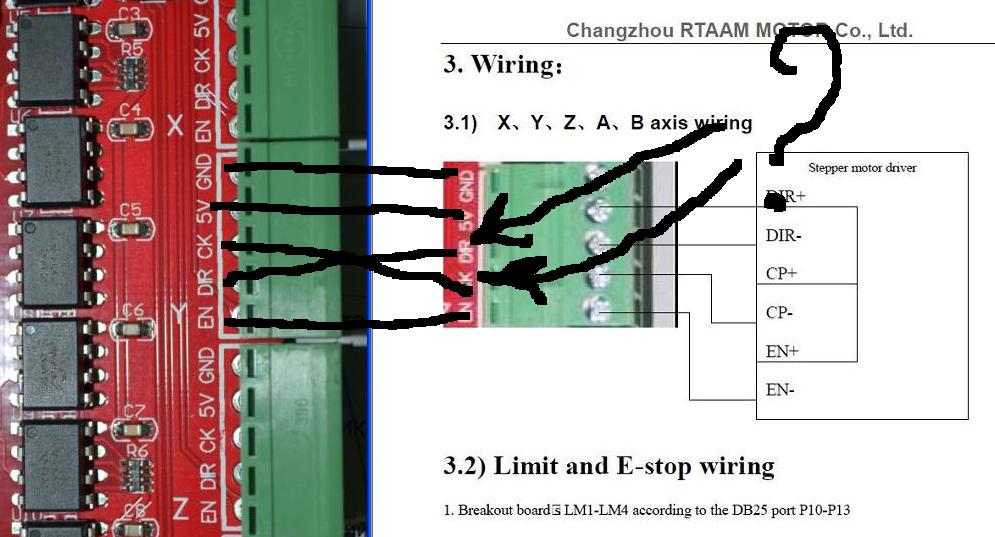

Китай прислал мне схему а мне не понятно у них по инструкции подключение одно а у меня на плате по другому написано как быть?
123.JPG (3438 просмотров) <a class='original' href='./download/file.php?id=31732&mode=view' target=_blank>Загрузить оригинал (83.31 КБ)</a>

Re: Хорошая интерфейсная плата с опторазвязкой 2
Делай в соответствии с надписями на плате. Вероятно, плату слегка доработали.

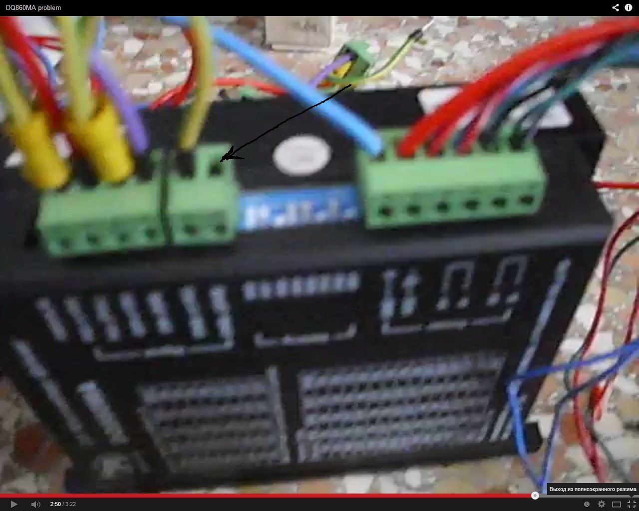

Ещё вопрос почему при использовании D55 на драйвере (как у меня DQ860MA) один вывод не задействован ?
Безымянный.jpg (3360 просмотров) <a class='original' href='./download/file.php?id=31826&mode=view' target=_blank>Загрузить оригинал (199.16 КБ)</a>
Сообщение Fiks »
Это скорее всего земля питания (выведена на корпус радиатора и там задействована).
Не, там похоже жёлтозелёные провода соединяют вместе клеммы 1,3,5 (слева направо) и какой-то полюс источника питания, клеммы 2 и 3 идут инт. плате на step и dir, а 6 - enable просто не подключён.

lehamont писал(а):Ещё вопрос почему при использовании D55
Что такое D55? Картиночку бы покачественней. Не задействованный вывод, это скорее всего вариант подключения с общим минусом или плюсом управляющих сигналов.

UAVpilot писал(а): а 6 - enable просто не подключён.
такое в принципе возможно?
ага :)
lehamont писал(а):такое в принципе возможно?
а нафик он нужен?
Ну так вот ведь, на фотографии - не подключен.
Возможно, управляет NC-Studio - там сигнал Enable не предусмотрен.
