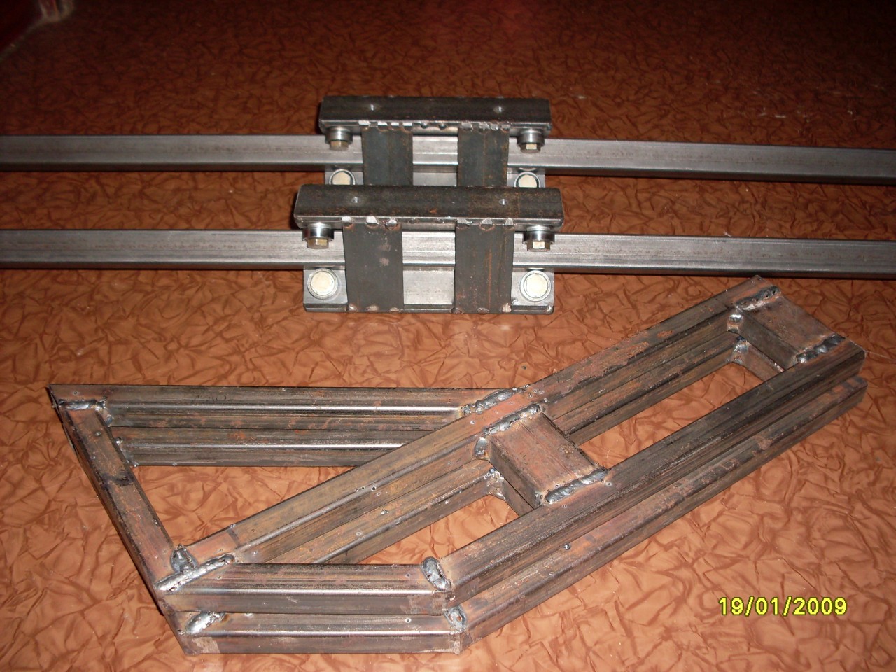

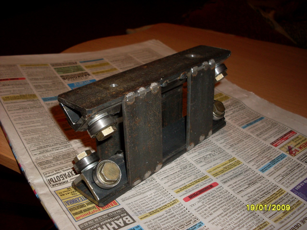

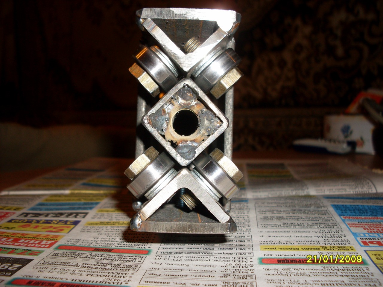

Здравствуйте, вот решил строить станок из подручных материалов и появляются очень много вопросов :cheesy:. И вот первый:
Будут ли нормально работать вот такие направляющие
cnc_fot_16.jpg (4173 просмотра) <a class='original' href='./download/file.php?id=30908&mode=view' target=_blank>Загрузить оригинал (264.71 КБ)</a>
cnc_fot_18.jpg (4173 просмотра) <a class='original' href='./download/file.php?id=30909&mode=view' target=_blank>Загрузить оригинал (291.84 КБ)</a>
cnc_fot_19.jpg (4173 просмотра) <a class='original' href='./download/file.php?id=30910&mode=view' target=_blank>Загрузить оригинал (295.18 КБ)</a>
Да, хотелось бы чтоб рабочая площадь была 1600* 1600,

дешевле купить сразу нормальные (профильные) ;)

Не, ну если много свободного времени и денег, то почему бы и нет?
Как в том анекдоте про красную шапочку "Лес я знаю, секс люблю!!!!"

рельсы разве дешевле выйдут?
Re: Вопросы по механике станка.
bub писал(а):рельсы разве дешевле выйдут?
смотря как посмотреть. Берем опыт http://www.cnc-club.ru/forum/viewtopic. ... 2%D0%BD%2A где говорил что сразу нужно ставить нормальные рельсы и покупать электронику. В итоге идет уже n... (3я если не ошибаюсь) модернизация, практически все заменено, а можно было сразу путное ставить. Если посчитать наверно станок в 2 раза дороже вылез, если бы сразу путное покупать.
Есть тако высказывание: я не настолько богат чтобы покупать дешевые вещи.
Потому несколько вариантов:
1й. колхозить колхоз как на фотках выше, потратить время и деньги, поиграться пару месяцев все выбросить и купить профильные рельсы
или
2й вариант их купить сразу.
Что дешевле вариант 1+2 или сразу 2й решать тебе ;)

Абсолютно верно. Я сам колхозил поначалу, в итоге потерял денег примерно столько, сколько стоили нормальные направляющие, а про время вообще молчу. Станок на колхозной комплектухе работать конечно будет, но и изделия на нем будут получаться такие - же колхозные.
Если планируете фрезер 1600х1600, то закладывайте бюджет не менее 70 тыс. руб. Дешевле вряд-ли получится.
