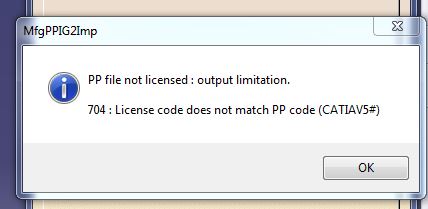

Может кто сможет подсказать? Подправил пост через IMS 7.4p (добавил что бы выводило 4ре знака после запятой). А после того как делаю G код в CAtia V5R21 программа обрезана и ругается что PP file not licensed : output limitation. 704 : License code does not match PP code (CATIAV5#). IMS крякнут.
