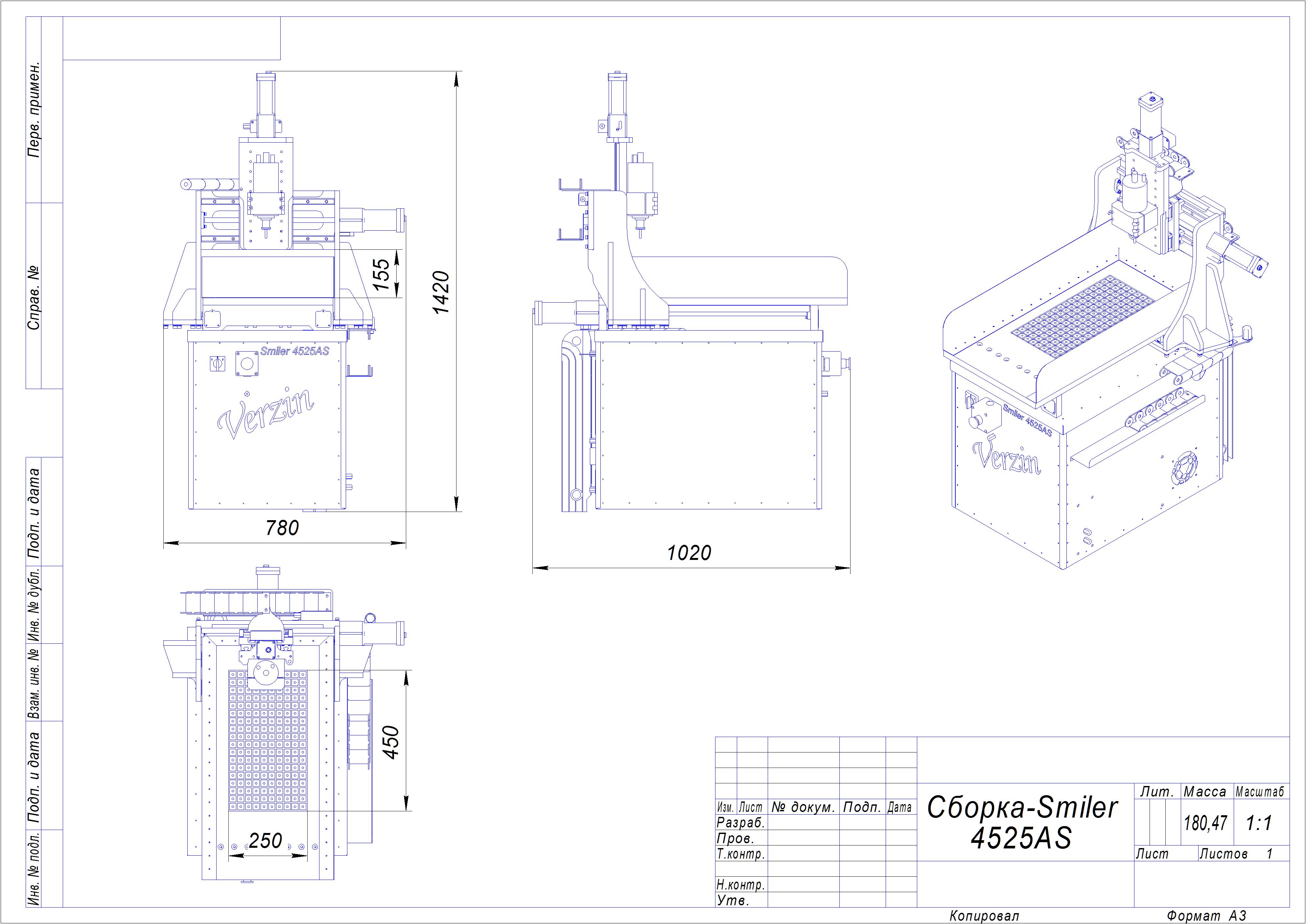

Последнее фото - вопрос: а шаговик не будет цеплять шпиндель? А то торчит так "неудобоваримо". Да и привод наклона столика ОЧЕНЬ страшный - как понимаю так нема34 150мм шаговик? А на осях что за чудо-шаговики?

Re: Verzin
Если УП будет составляется грамотным программистом все будет хорошо.
ШД 23-110.
ШД 23-110.

и я про это же.. а если шаговик двигающий портал достаточно мощный, то что будет в итоге, когда шпиндель упрется в этот торчащий мотор... караул. по мне -при такой кинематике нужен обязательный концевик, который ставится в паре с осью вращения, и будет ограничивать перемещение портала.

Можно просто на двигатель концевик прилепить, как только он куда-то им стукнется - концевик сработает

Возможный ущерб несопоставим. Ну сломается шаговик, своротится шпиндель. Не смертельно. Жабу придушил, заменил и дальше работай. Получаемый опыт - бесценен.
И потом, разве на обычном трехосевом станке нет риска въехать фрезой/шпинделем в стол или тиски? И никакие концевики не помогут.

шпинделем в стол? смотря какая кинематика. У меня например шпиндель физически "не дотянется" до стола цангой. фреза это расходник, тиски - ну ведь обнуление происходит не цангой по тискам - а фрезой.. и пока ломается фреза есть мгновения остановить станок. а тут бум и шпинделем в шаговик) а если ещё и на полном ходу.. к сожалению опыт имеет цену, и нехочется её оплачивать надеждами продавца на сознательность покупателя.
опять же повторюсь, это мое мнение
я человек поломавший много фрез, теперь сделал для себя "чеклист", что надо сделать прежде чем стартануть программу на обработку.

С автомобилем привел крайне не удачный пример.Извиняюсь.
-Защита от столкновений заложена в софте(т.е. в координатной сетке Управляющей программы нет координат проходящих за определенный участок координат станка)
-От программиста требуется составление УП как для стандартной 5-ти осевой обработки.
-От оператора требуется правильное выставление инструмента, и нулей.
Если кто из двух людей нарушил условие-оплачивает ремонт станка, будет уроком за свою не грамотность.

имя САМ софта какое?Ura писал(а):Защита от столкновений заложена в софте
кто станком управляет Мач, ЕМС?

PowerMillимя САМ софта какое?
ArtCam
Управляет Mach
