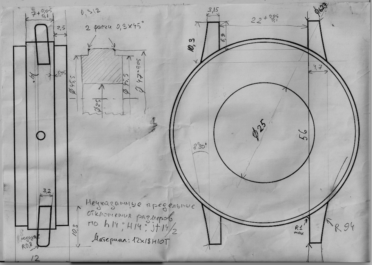

Интересует возможность изготовления данной (указанной на эскизе) детали из нержавеющей стали в кратчайшие сроки.При успешном изготовлении возможно сотрудничество с более крупными и разнообразными заказами.
Снимок экрана 2014-07-07 в 16.25.09.png (1950 просмотров) <a class='original' href='./download/file.php?id=30552&mode=view' target=_blank>Загрузить оригинал (1.16 МБ)</a>

Эти пластинки приварные? R94 важен?
Хотя всеравно не понятно, как выдержать расстояние между пластинами 22+0,05 +0,1? С учетом того, что радиус на угле 1мм.
