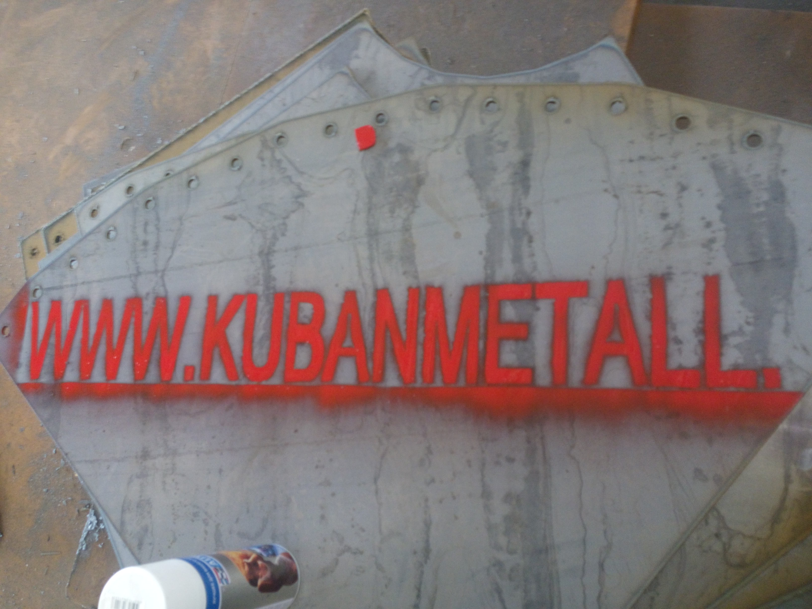

Нужно трафарет на плазме сделать а рисовать не хочется что то!

Разобрался как легко и просто делать шрифты,качаем вот эту волшебную программу inkscape, потом делаем пейнте шрифт,закидываем в inkscape, делаем вектор,сохраняем в dxf, и все!

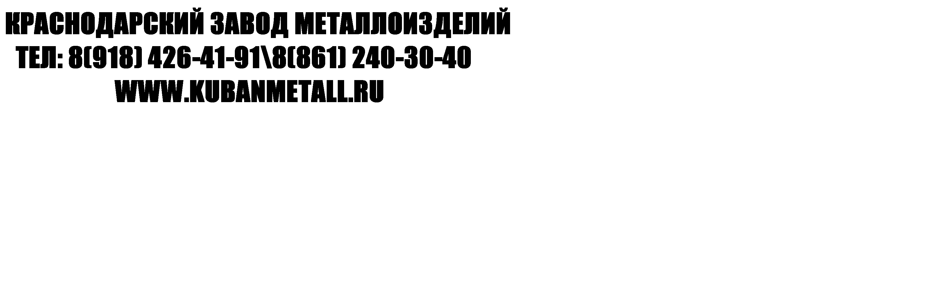

Вот это рисовал
Новый точечный рисунок1.jpg (17555 просмотров) <a class='original' href='./download/file.php?id=29786&mode=view' target=_blank>Загрузить оригинал (158.11 КБ)</a>

Re: А ни у кого случайно букв для автокада нет?
А если прямо в inkscape написать? Там есть инструмент Текст (F8)

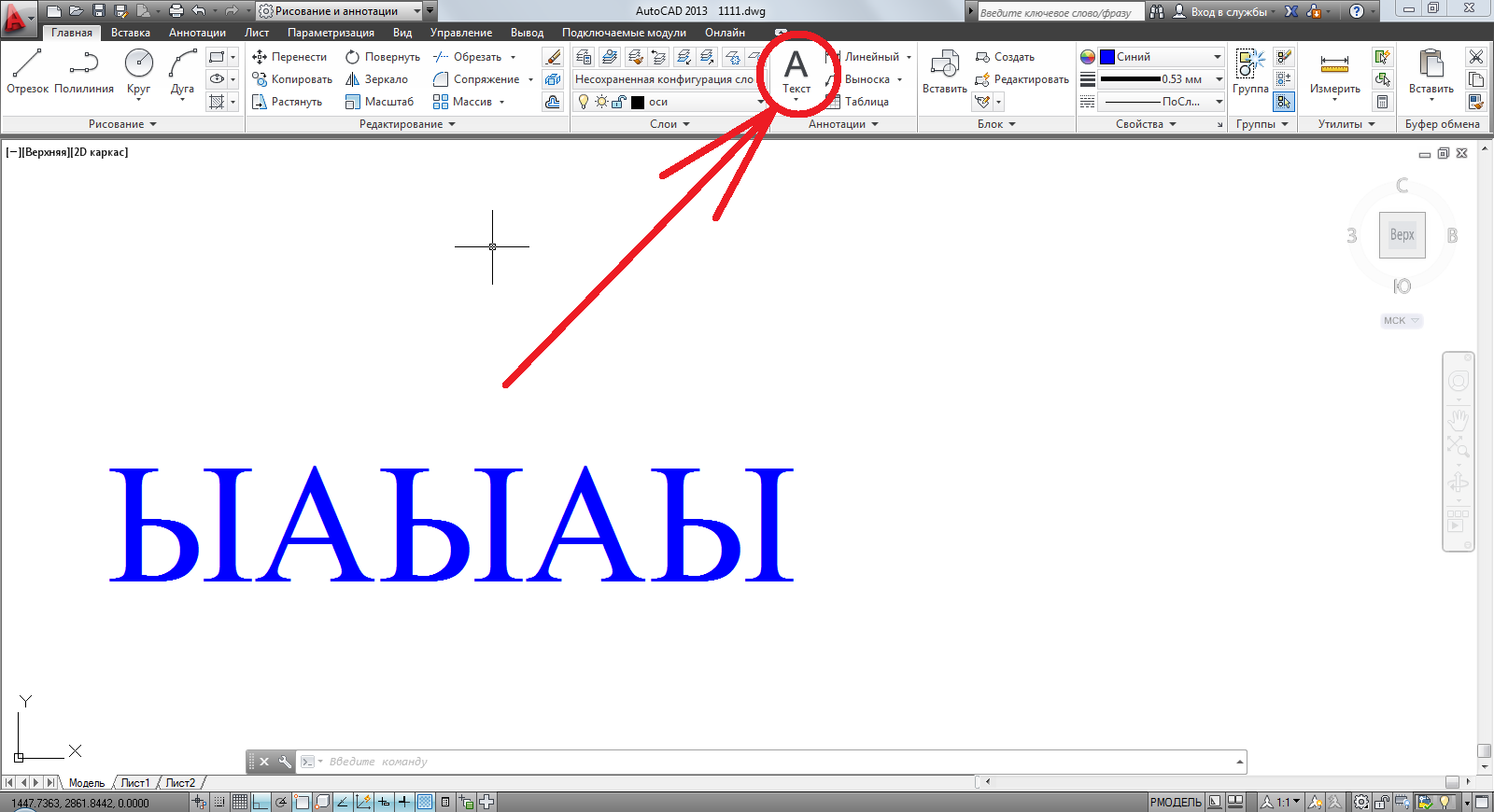

artem44ik писал(а):Что то не нашел, подскажите где!!!
На будущее, раз решили свою проблему- этой кнопкой в Автокаде пишете обычный текст однострочный или многострочный ( значок текста находится во вкладке Аннотации,или сразу ищите на главной вкладке на панелях, оформление зависит от года программы) потом открываете файл в программу для записи уп как импорт вектора, только учтите что не все текстовые стили из Автокада другие программы понимают. В Арткаме тоже есть свой векторный текст и редактировать его там проще, стилей правда меньше :)
Безымянный.png (17546 просмотров) <a class='original' href='./download/file.php?id=29788&mode=view' target=_blank>Загрузить оригинал (105.29 КБ)</a>

А кто лазерами пользуется, как они готовят текст для резки с перемычками? Для трафарета?
Идем все к лучшему!
artem44ik писал(а):Он тогда не векторизует текст,пишет выдели текст!
Яж говорил - надо нажать Контур - Оконтурить объект.
artem44ik писал(а):А кто лазерами пользуется, как они готовят текст для резки с перемычками? Для трафарета?
Есть спец шрифты.
http://www.fontsquirrel.com/fonts/list/ ... on/stencil

На предприятии вагончики изготавливают, возят по всей стране, типа реклама передвигающаяся! :D
За шрифты спасибо!

Хотели на лазере вырезать, так они за подготовку чертежа попросили 1500 рубчиков, и за по резку еще 1500 рубчиков, решил сделать сам!

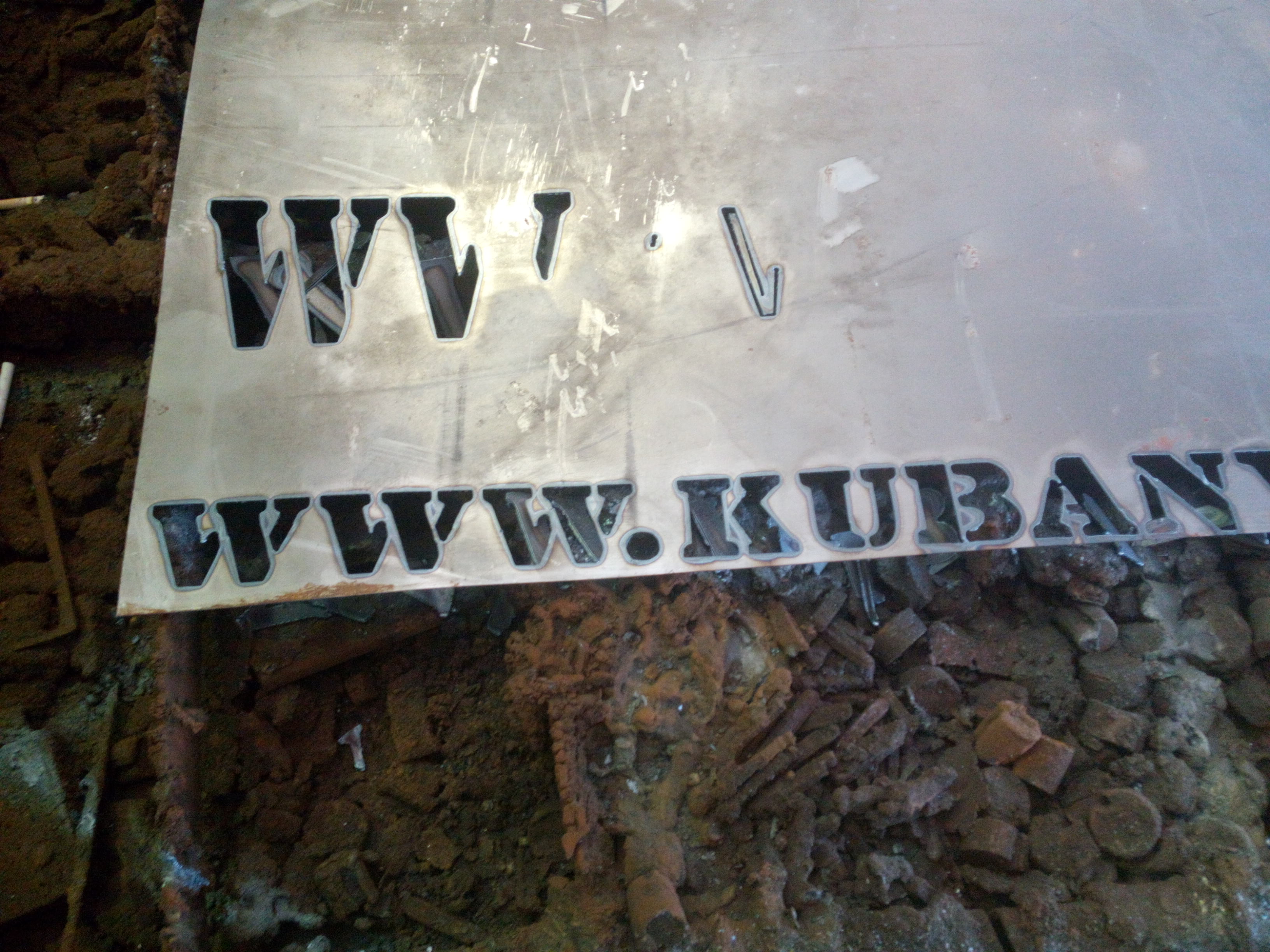

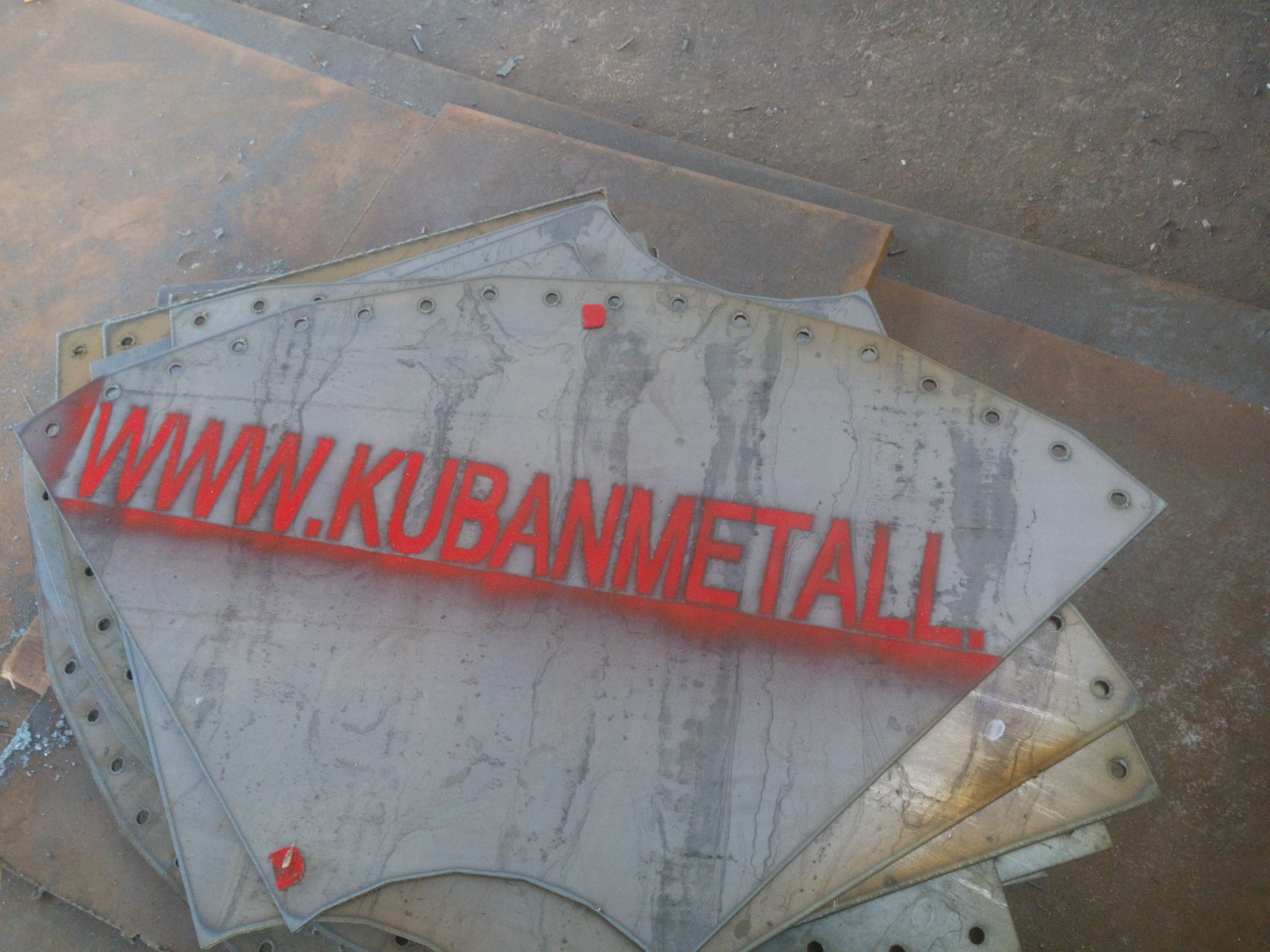

Кстати вот что получилось!!!
IMG_20140620_135828.jpg (17449 просмотров) <a class='original' href='./download/file.php?id=29825&mode=view' target=_blank>Загрузить оригинал (875.3 КБ)</a>
IMG_20140620_163509.jpg (17449 просмотров) <a class='original' href='./download/file.php?id=29826&mode=view' target=_blank>Загрузить оригинал (1.01 МБ)</a>
IMG_20140620_163528.jpg (17449 просмотров) <a class='original' href='./download/file.php?id=29827&mode=view' target=_blank>Загрузить оригинал (1.15 МБ)</a>

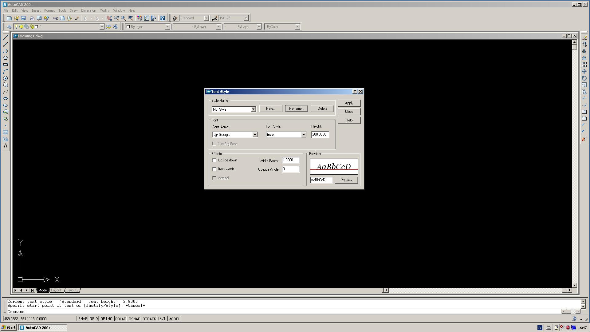

1) создаёш новый стиль, выбераеш шрифт и высоту шрифта
untitled_acad.JPG (17411 просмотров) <a class='original' href='./download/file.php?id=29836&mode=view' target=_blank>Загрузить оригинал (153.78 КБ)</a>

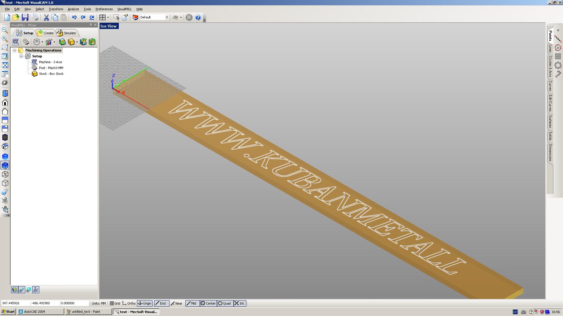

3) открываеш в Visuall Mill, создаёш уп (как для плазмы-понятия не имею)
untitled_visualmill.JPG (17411 просмотров) <a class='original' href='./download/file.php?id=29839&mode=view' target=_blank>Загрузить оригинал (147.89 КБ)</a>
