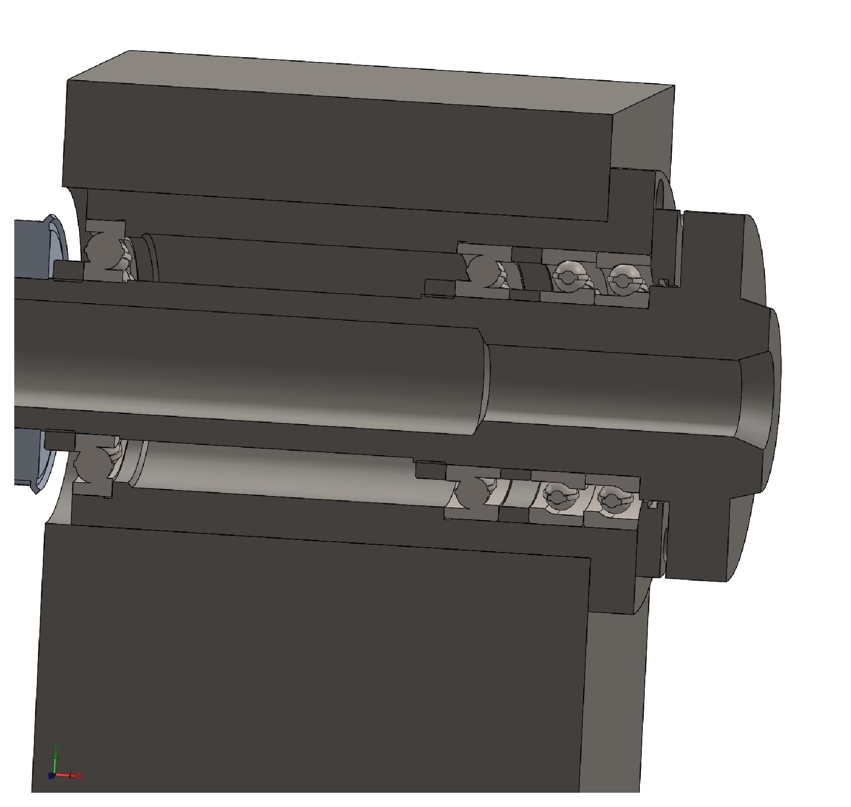

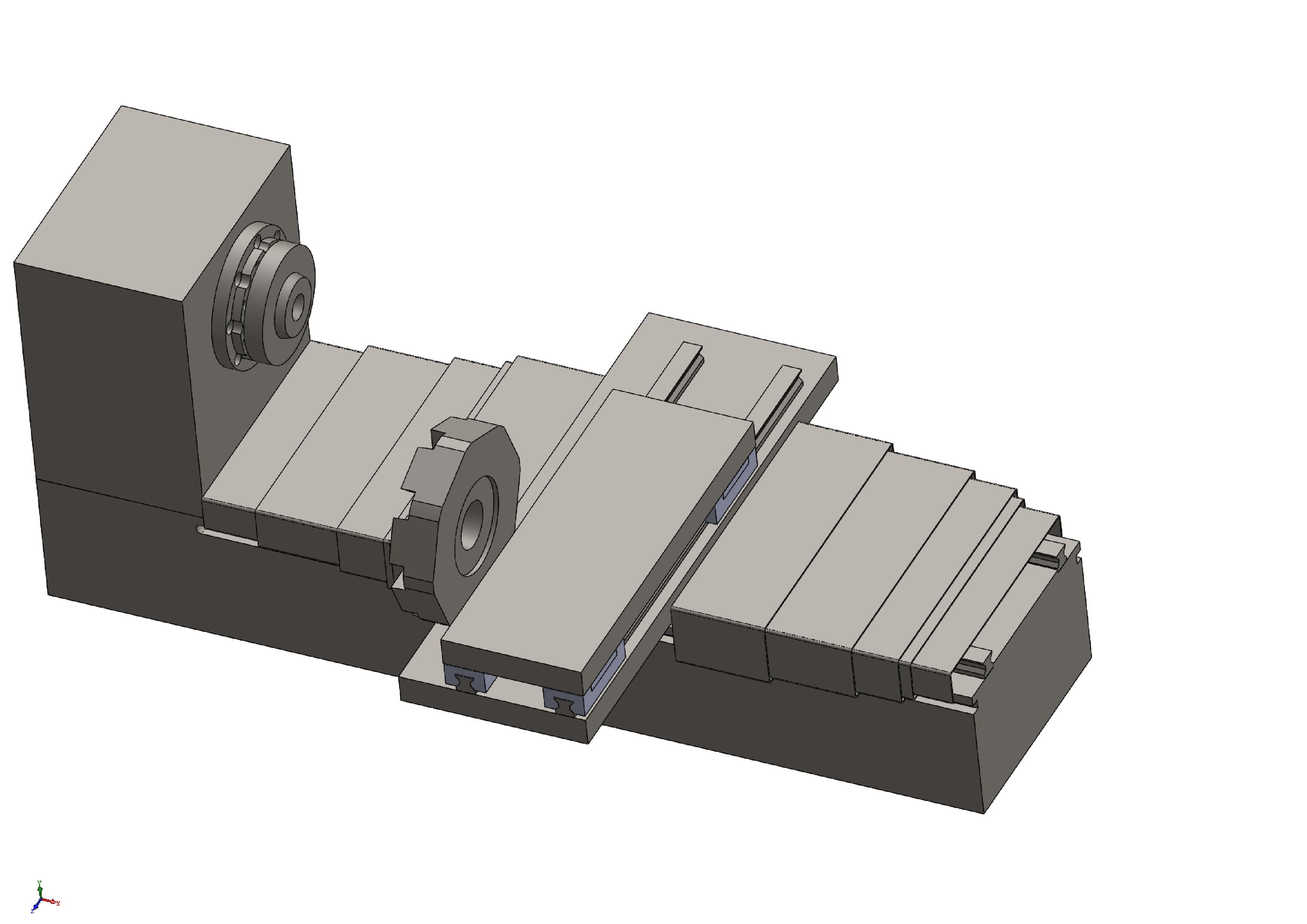

Задумал очередной проект. Комнатный токарный станок для мелкой серии.
По мере свободного времени добавляю детальки. На данный момент занимаюсь шпиндельный узлом.
Первый эскиз выглядит так, не очень презентабельно, но это только начало.
Станок.jpg (3682 просмотра) <a class='original' href='./download/file.php?id=29670&mode=view' target=_blank>Загрузить оригинал (423.75 КБ)</a>

А почему не вертикалку ?
Дмитро
Сообщения: 1060
Репутация: 1139
Откуда: Киев
Re: Проект токарного станка
Сообщение Дмитро »
romanru1 писал(а):А почему не вертикалку ?
А зачем вертикалку?

а почему не под углом, как у современных токарок :)
Дмитро
Сообщения: 1060
Репутация: 1139
Откуда: Киев
Сообщение Дмитро »
aftaev писал(а):а почему не под углом, как у современных токарок
Это можно сделать, думал над этим вопросом, сделать не сложно.

сколько думал, так и не додумал зачем под углом делают :) Типо чтоб стружка ссыпалась

Меньше занимаемая площадь при большей жесткости конструкции . Да и красиво , может вдохновит https://plus.google.com/photos/11506756 ... 7749407665

В такой компоновке можно обрабатывать заготовки большего размера чем в классической. Но и как писал romanru1 габариты станка меньше.

Shishio Makoto, что с револьверкой думаешь делать?

aegis писал(а):что с револьверкой думаешь делать?
Да, без нее никак.
Сообщения: 22776
Задняя бабка будет?
Shishio Makoto писал(а):В такой компоновке можно обрабатывать заготовки большего размера чем в классической. Но и как писал romanru1 габариты станка меньше.
Расстояние до шпинделя все равно такое же? Как туда будет влазить более большая заготовка?

Nick писал(а):Как туда будет влазить более большая заготовка?
У него конструктивно можно выше суппорт задрать ( опять же почти без потери занимаемой площади ) , тогда он не будет под заготовкой мешаться .
У классического токарного для этого пришлось бы станок в два раза шире делать .

Это большой плюс наклонных станин :good:

ЗБ не планирую, будут точится мелкие детальки.
Шпиндель пока выглядит так, будет патрон и цанги. Сейчас застопорился на револьверке.
Сборка.SLDASM.jpg (3465 просмотров) <a class='original' href='./download/file.php?id=29830&mode=view' target=_blank>Загрузить оригинал (347.64 КБ)</a>
