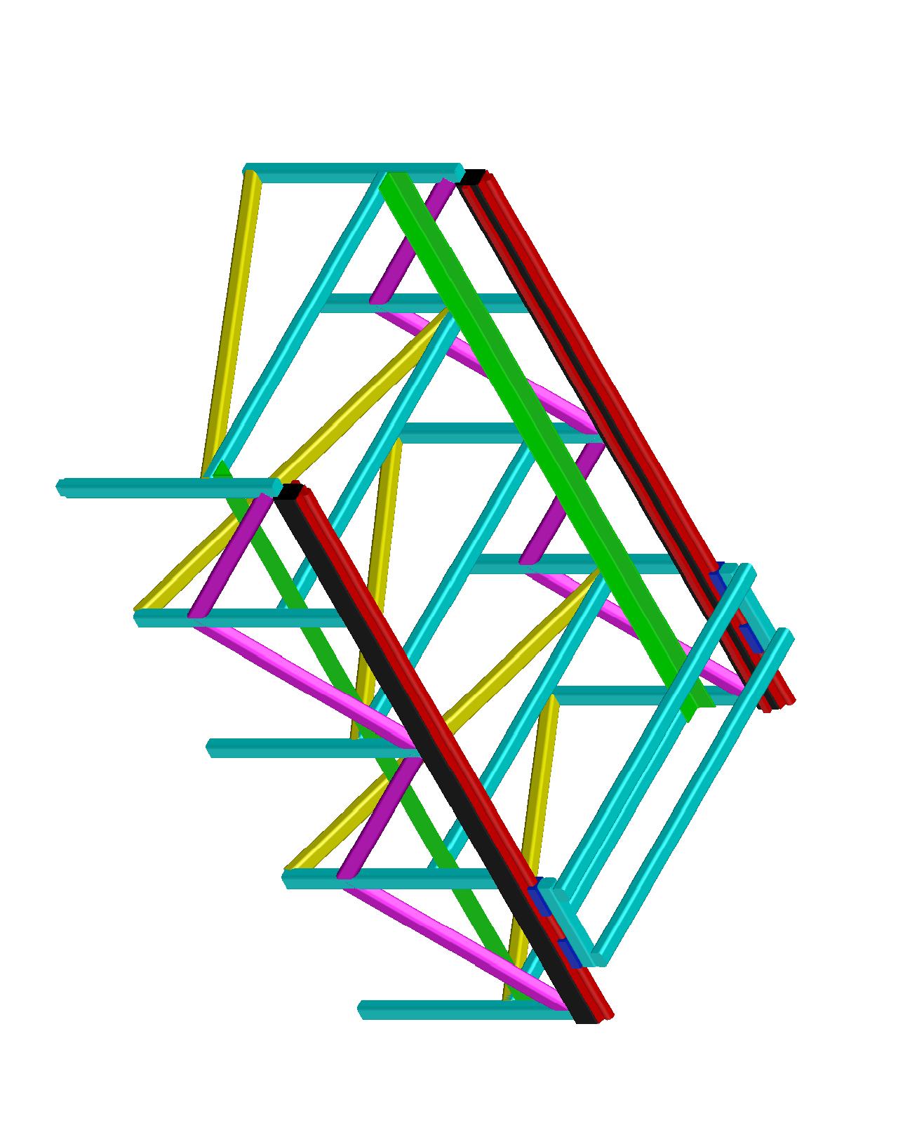

Концепция (6035 просмотров) <a class='original' href='./download/file.php?id=29876&mode=view' target=_blank>Загрузить оригинал (366.99 КБ)</a>
Концепция
Набросал общий вид для подсчета размеров и материала (6027 просмотров) <a class='original' href='./download/file.php?id=29877&mode=view' target=_blank>Загрузить оригинал (157.95 КБ)</a>
Re: Станок 1500х1000х300 выбор компонентов
В каком порядке будешь станину варить?
Продумай все так, чтобы в конце получилось 4 детали, которые надо сварить вместе. И лучше профиль под рельсы в самый последний момент приваривать.
ССтасс
Сообщения: 130
Зарегистрирован: 23 май 2014, 14:42
Репутация: -2
Сообщение ССтасс »
Сначала планировали стойки поперечные Н образные, без диагональных связей, потом выравнять их уголком который лежит вдоль и прихватить точками(уголок же будет основанием стола с последующим усилением поперечинами).
Потом прихватить диагональные связи. Основания из проф трубы(вероятно заменю на швелер) в последнюю очередь, вероятно на стойки Н образных сегментов приварить закладные а основание под рельсы уже на него по месту.
