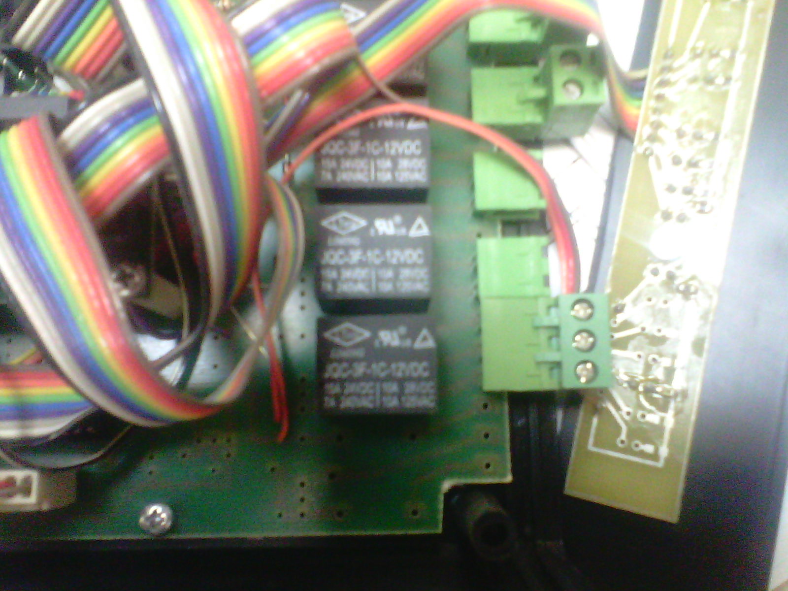

День добрый. Санкт-Петербург м. Черная речка. Есть станок «АртМастер» 2112. Проблема в следующем, убегает на 1-2 мм. но это не постоянно. требуется осмотр и лечение. у кого есть желание и возможность прошу связаться со мной по e-mail или тел. 8-921-308-89-28. После обсуждения финансовой части необходимо будет как можно скорее залезть в его потроха..
Re: Требуется помощь в настройке станка
Сфотай станок и шкаф, может и ехать не придется.

Ехать все ровно придется.
1-е убегание происходит не на одной оси, а по разным осям .. в зависимости от погоды.
2-е механику всю проверили. к ней нареканий нет. Меняли шаговики местами, меняли порты на драйверы (с Х на Z, с Z на Y) ну и как говорится так далее. грешим на контроллер от производителя станка. думаем поменять на что-нить современное. желательно на pci, ну и нужен тот, кто их подружит.
А какой контроллер?
Сфотай, может что-то сразу вылезет...

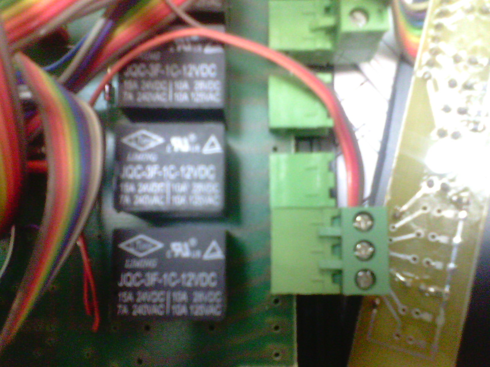

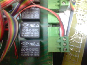

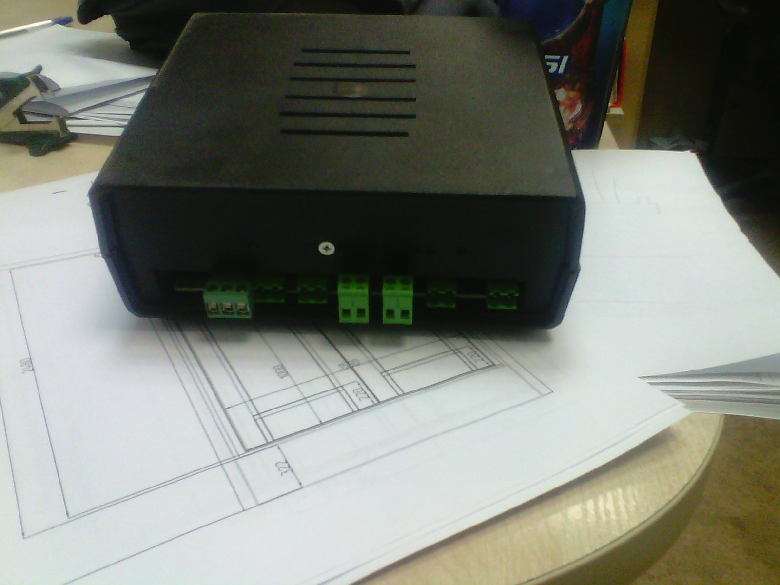

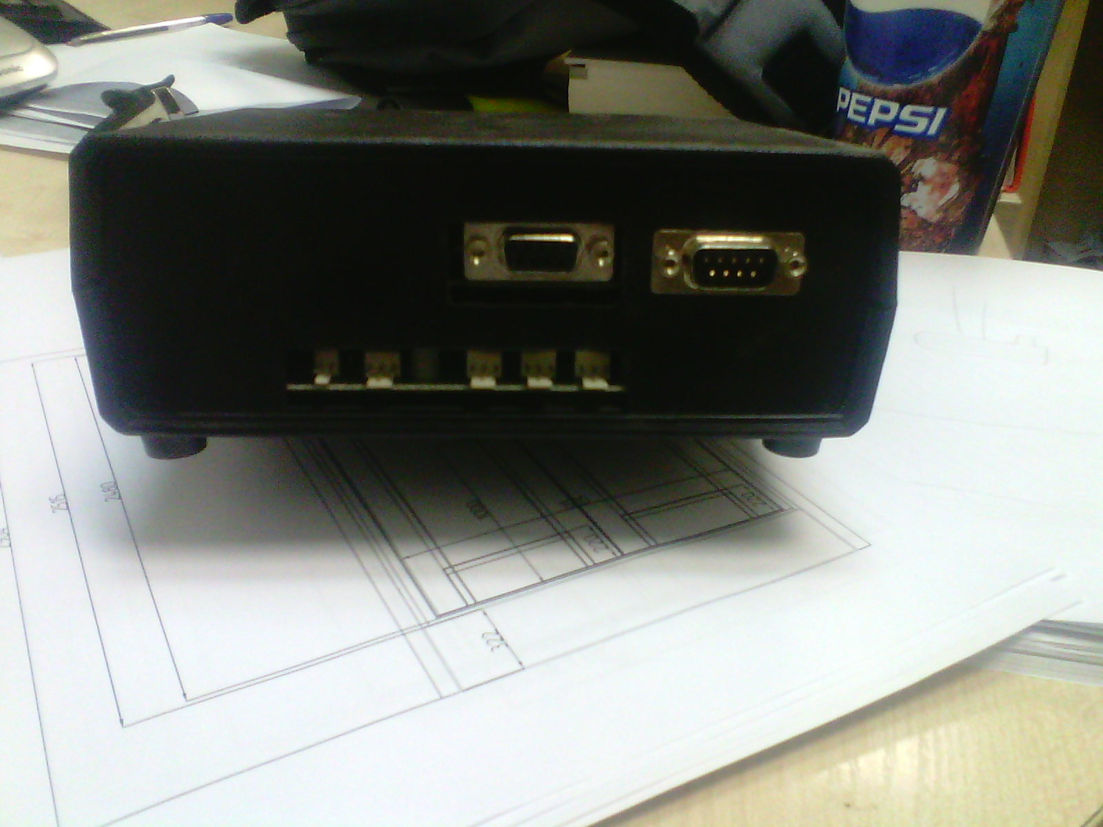

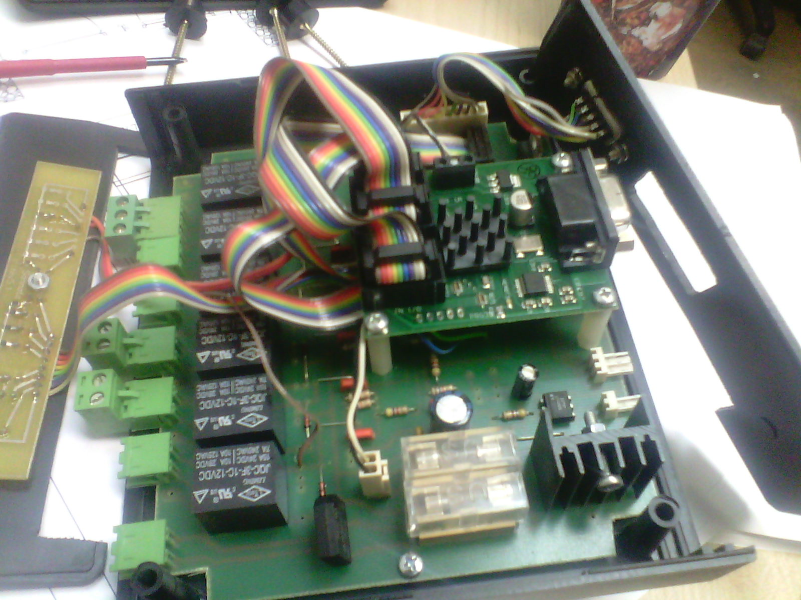

простите за качество, но контроллер примерно такой. Кто он такой и с чем его едят .. не знаю.

ну судя по фоткам этот контроллер управляет какойто нагрузкой через реле может автосмена или чтото подобное
влиять на пропуск шагов эта коробощка не должна
что там еще есть?

суть примерно такова.. ПК - вот энта коробка (питается отдельно через блок пинания, и если она не включена, то и станок не работает) - драйвера - шаговики и шпиндель. схема такая...
по поводу сменного инструмента. Он раньше был, но теперь его сняли и как функцию удалили...
