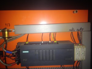

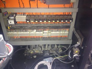

По поводу http://www.adtechen.com/ ситуация радует. Сразу понравилось, что это производитель, а не перепродажа и если опыт положительный значит будем пытаться комплектоваться. Стойка не свежа, абсолютна согласен, но мы перемеряли ее деформации, в геометрии портала грандиозных не нашли, да и даренному коня.... так сказать. Да и мысль формируется примерно такая, есть источник, есть стойка, есть принтер, так может взять и сформировать все на новых моторах, мозгах, драйверах, оставив только электрическую составляющую, так сказать с нуля?
внутри красота... (4169 просмотров) <a class='original' href='./download/file.php?id=28927&mode=view' target=_blank>Загрузить оригинал (774.24 КБ)</a>
внутри красота...
чудо принтер (4169 просмотров) <a class='original' href='./download/file.php?id=28928&mode=view' target=_blank>Загрузить оригинал (599.71 КБ)</a>
чудо принтер

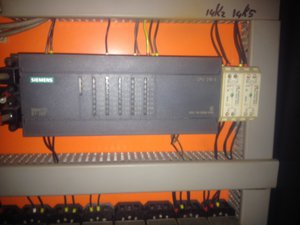

не понятная приблуда от SIMENSA (4169 просмотров) <a class='original' href='./download/file.php?id=28929&mode=view' target=_blank>Загрузить оригинал (434.13 КБ)</a>

Фото бы получше что-бы название видно было, похоже на прогр. контроллер

Судя по системе работы принтера загубить его можно только специально. Там стоит две емкости, одна с краской, вторая с растворителем, и программно в начале и конце работы голова продувается растворителем. Если верить прежнему владельцу, оборудование было демонтировано полностью в рабочем состоянии, очень хочется этому верить. Я так понимаю приблуда Siemens это относится к принтеру?
ну вот получше фото (Siemens, simatic s7-200, cpu 216-2) (4130 просмотров) <a class='original' href='./download/file.php?id=28933&mode=view' target=_blank>Загрузить оригинал (453.82 КБ)</a>
