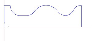

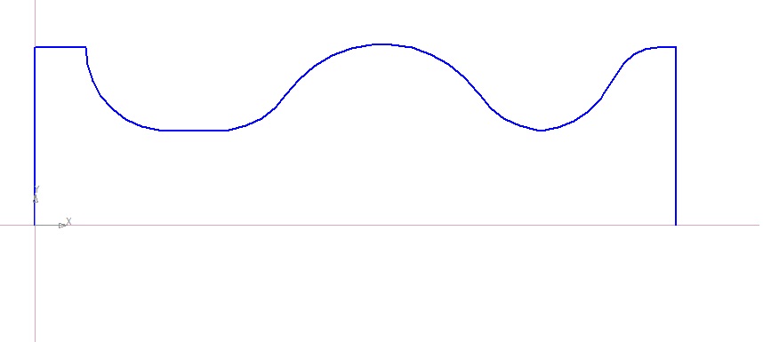

Добрый день господа. Столкнулся с необходимостью создания большого количества небольших деревянных изделий токарной группы.
В распоряжении имею 3х координатный фрезер + 4 ось.
Вопрос по созданию УП. Конечно можно в 3дмаксе нарисовать втулку, загрузить в арткам, выполнить операции центровки детали и выравнивания по осям, развернуть, сформировать УП, каким нибудь постпроцессором заменить координату X, пересчитав ее в полярную. Вобщем веселья хватает.
Но ведь можно все сделать намного проще:
1.нарисовать в автокаде сечение, как на рисунке
2.загрузить вектор сечения в програмулину и сказать ей что это деталь вращения
3. выставить фрезу, подачу, смещения и вперед.
Было бы очень хорошо, чтобы софт корректировал угловую скорость оси в зависимости от текущего диаметра обрабатываемой заготовки для достижения постоянной скорости подачи фрезы.
Подскажите пожалуйста, кто сталкивался, какой софт способен сгенерить УП для оси вращения по вектору сечения ?
Я тут уже задумал написать прогу специально для этой цели. Отговорите меня пожалуйста от этой затеи.

В Арткаме есть возможность писать УП для подобных вещей, балясин и т.д.

rean32 писал(а):Интересно. А я не находил там ничего кроме развертки 3D модели. Видно плохо искал...
надо рабочее поле открывать через Проект тогда много чего найдете. А так из привычных для восприятия, без развертки, самых простых, VisualMill, Deskproto, Protowizard и т.д.

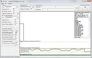

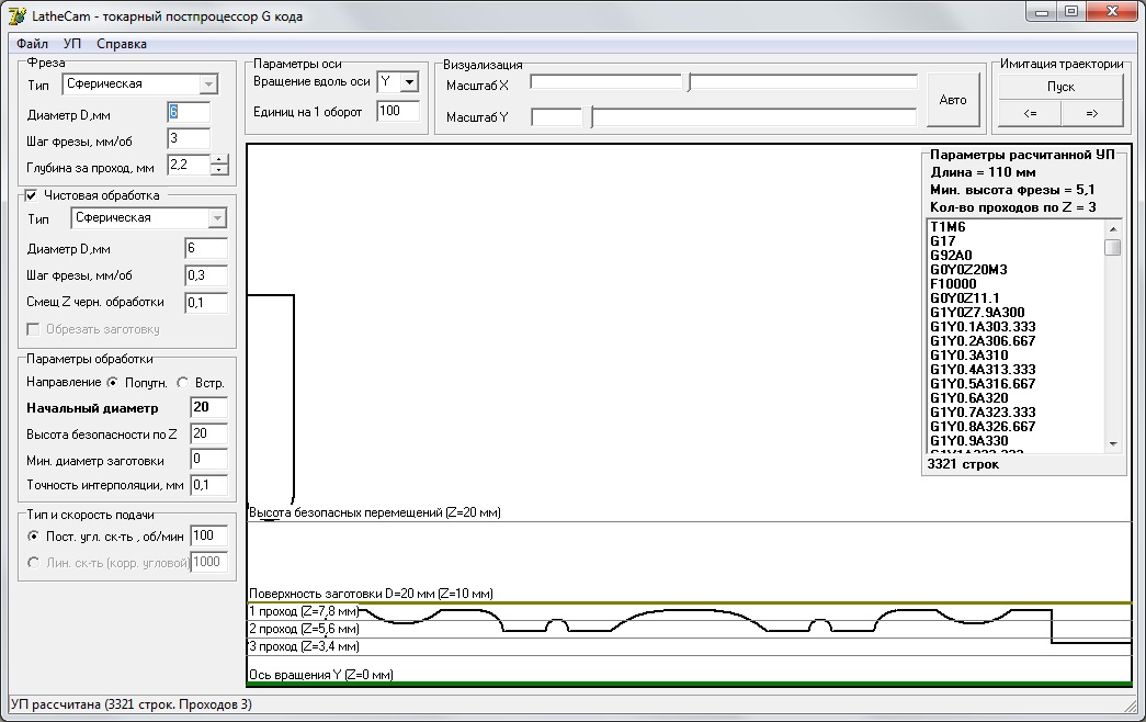

Спасибо, в принципе нашел в в одной из вышеперечисленных программ то, что нужно, но некогда и неохота разбираться. Я на скорую руку накидал прогу для максимально быстрой подготовки таких УП. Кодовое название - LatheCAM. Работает очень хорошо, меня устраивает. Если кому интересно, могу скинуть для бета-тестирования.

rean32 писал(а):Если кому интересно, могу скинуть для бета-тестирования.
тут много кому будет интересно!
под win ??

Добавил поддержку прямых фрез. Если кому интересно - могу обновить архив новой версией.

А нельзя ли сделать поддержку различных резцов для обычной токарки или возможность рисовать профиль инструмента ?
rean32
Сообщения: 443
Репутация: 84
Re: Посоветуйте CAM для токарной обработки на 4й оси
Сообщение rean32 »
Такой функционал в ближайшее время не планируется. Программирования там не много, а вот математическая часть довольно таки трудоемкая.
