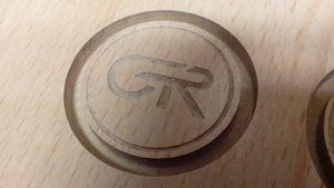

Сообщение aaleksander »
Так и хочется в названии букву "Т" опустить :pssdoff:
Тоненькая окружность на фото 1. Причем, симметрично центра.
Откуда они взялись? В УП и на предпросмотре такого нет.
На любой скорости и на любых оборотах (ну кроме разве что на совсем медленных не пробовал).

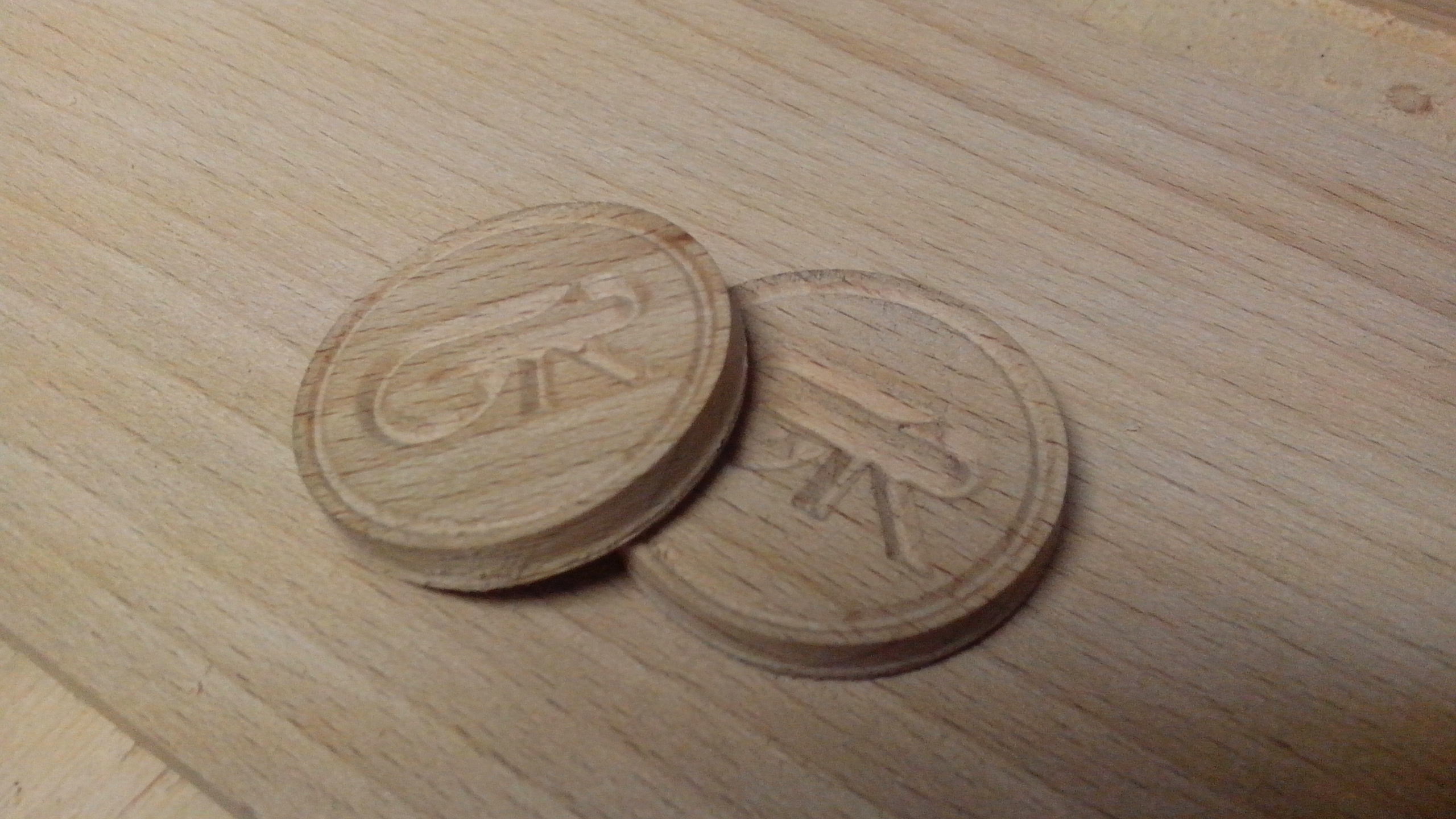

И еще до кучи, вторая фотка.
Последний проход по профилю - получается небольшая ступенька, по всей окружности.
Откуда она и как от нее избавиться? Фреза 3мм, материал - бук.
Спасибо за внимание.

Фреза "гуляет" - видимо есть люфт в осях.

megagad писал(а):Фреза "гуляет" - видимо есть люфт в осях.
Или как вариант винт кривой, отжимает во время работы ось Z.
Re: Странные зубчики.
Попробуй пильнуть просто полную окружность одним Gкодом, типо такого:
Так мы точно исключим все проблемы с Gкодом, интерполяцией и остановкой на углах.
Если проблема останется - смотрим механику, если нет, разбираемся с ПО.
G0 X0 Y0
G01 Z-.5
G3 X0 Y0 I30
G0 Z5
sergey27rus писал(а):Или как вариант винт кривой, отжимает во время работы ось Z.
А почему по внешней окружности таких нет?

Nick писал(а):Попробуй пильнуть просто полную окружность одним Gкодом
Попробую вечером, отпишусь.
Fisher писал(а):А почему по внешней окружности таких нет?
Внешняя окружность рисуется дугами, а вот поясок этот с помощью G1 (почему-то artcam решил так сделать, хотя все остальное рисуется дугами). Ставил G64 в начале - все равно прерывисто идет.
Вообщем, жду вечера и буду пробовать. Заодно попробую по контуру 6мм фрезой вырезать, вдруг ступенька пропадет.
Покажи траекторию скриншотом или файл дай глянуть.
Похоже, это работа "naive CAM detector"
Ответ здесь Подскажите по гравировке, дуги как многогранники #8
