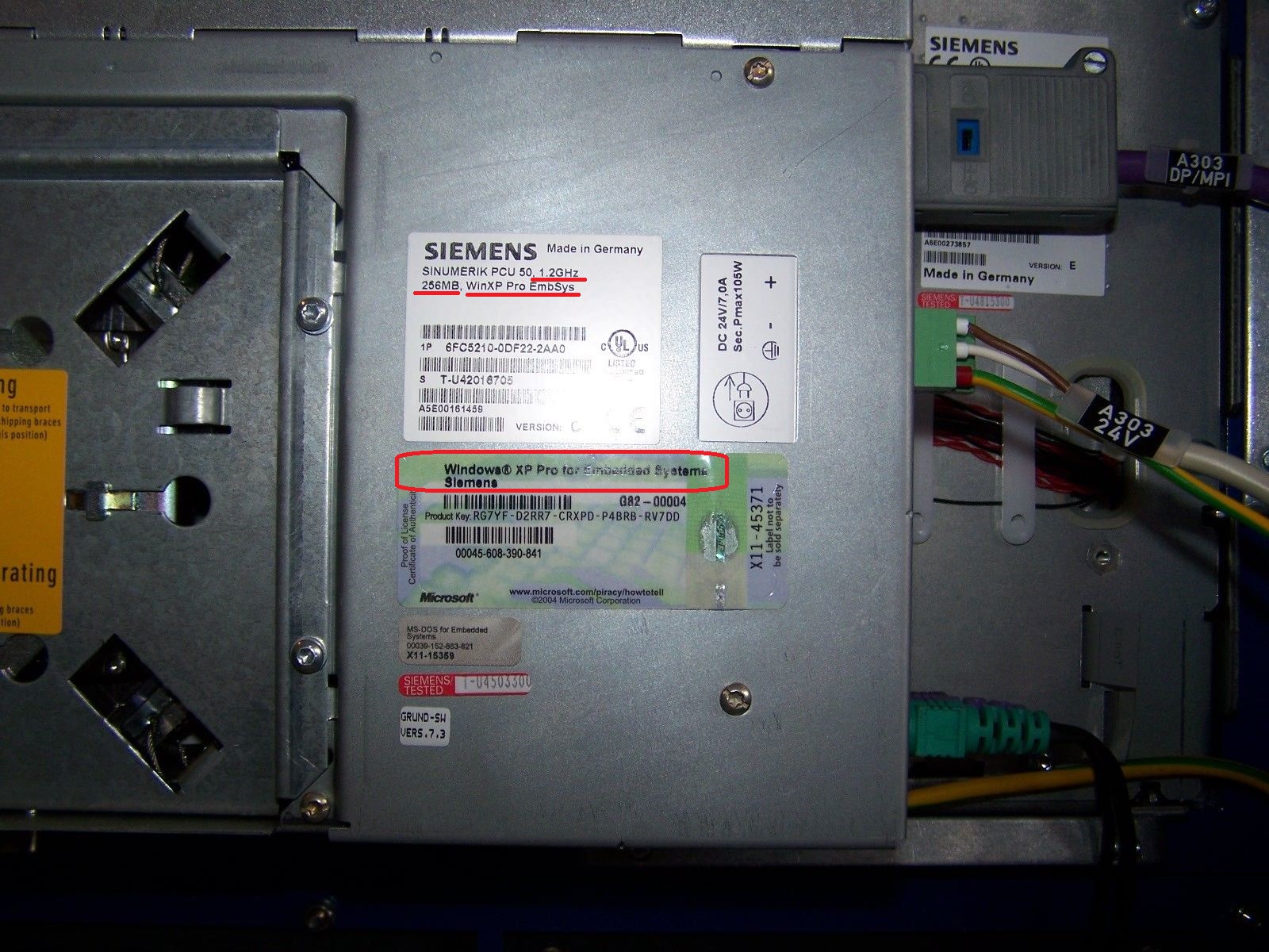

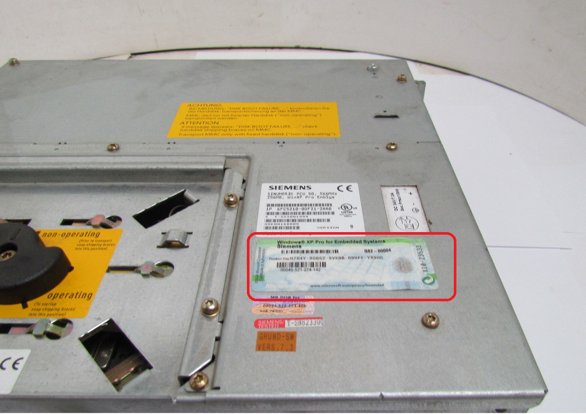

Чем узкоспециализированная стойка Сименса отличается от твоего компа?
Сименс.JPG (4165 просмотров) <a class='original' href='./download/file.php?id=28583&mode=view' target=_blank>Загрузить оригинал (521.96 КБ)</a>
Сименс2.png (4165 просмотров) <a class='original' href='./download/file.php?id=28584&mode=view' target=_blank>Загрузить оригинал (1.36 МБ)</a>

AndyBig писал(а): Отличается практически всем - железом, операционкой, монитором, удобством...
ВОТ ОНО , одна из главных черт Win XP for Embedded - это защита от записи на диск и запрет монтирования всякой лабуды ,
то есть производитель позаботился о том чтобы на стойке не раскладывали пасьянс и не слушали интернет радио , а то все четко отлаженные алгоритмы Сименс пойдут коту под хвост ......... , мы же , используя МАЧ стараемся соблюсти эти условие на уровне пользователя
и если поставить на стойку обычную винду + МАЧ3 , я вас уверяю получится обычный домашний комп ( причем класса ШКОЛЬНИК ) , очень похожий на стойку Сименс.
PS Лицензионная Вин СерВер2003 + мач3 , ПЕНЬтиум 4 2,4 Ггц , 1Гб ОЗУ , видеокарта НОНЕЙМ за 700 руб , 3 года ни одного пропуска , ни одного глюка , один раз ушел в Е-стоп при полноценной 4-рех осевой - файл большой 2000000 кадров , после отключения визуализации - все норм. дорезалось.

romanru1 писал(а):одна из главных черт Win XP for Embedded - это защита от записи на диск и запрет монтирования всякой лабуды ,то есть производитель позаботился о том чтобы на стойке не раскладывали пасьянс и не слушали интернет радио
Вы просто развернули мой ответ о том, что стойка является узкоспециализированным девайсом :)
