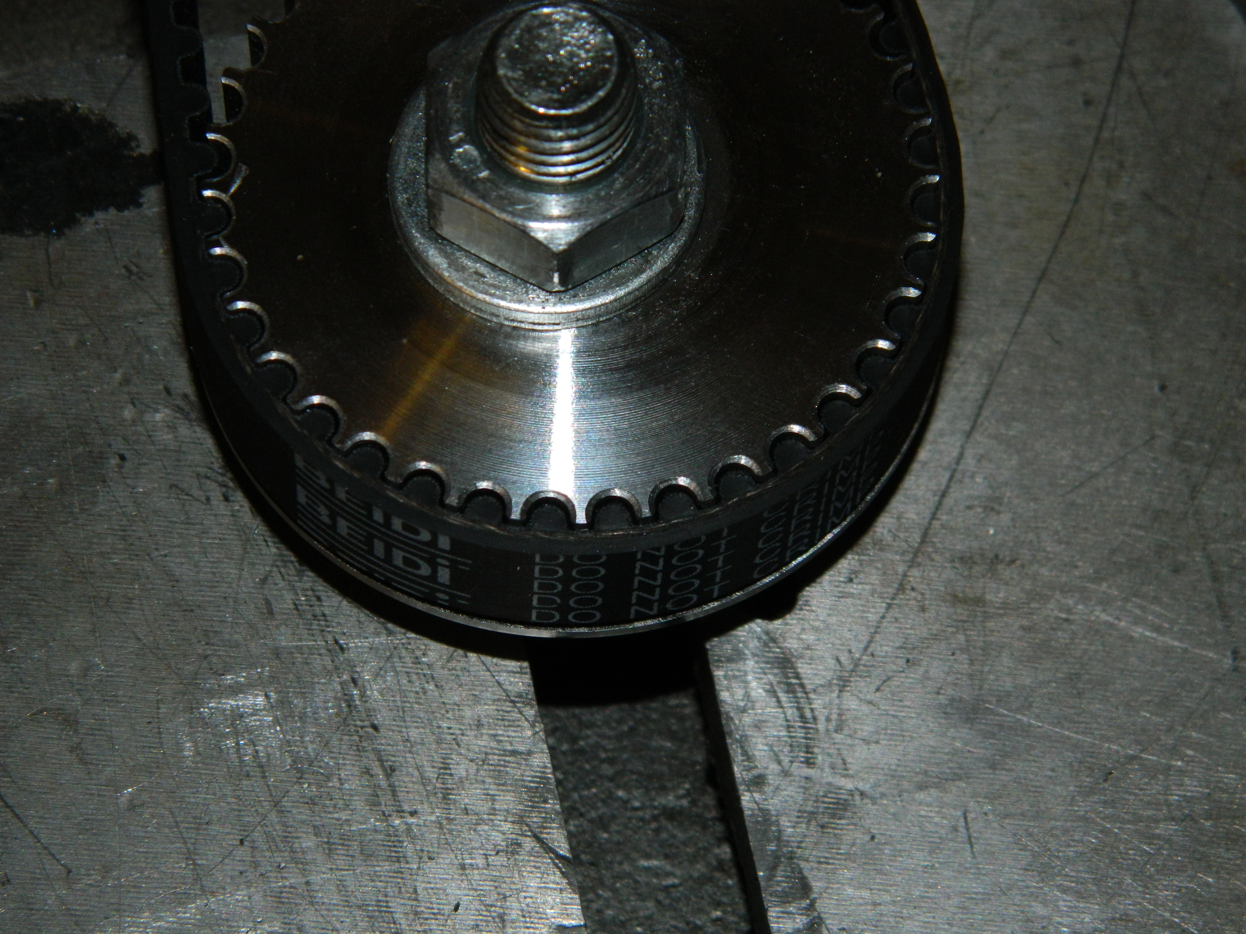

Занялся изготовлением шкива под зубчатый ремень
заказывать - долго ждать а где быстро нет с нужным количеством зубьев Z36
дело в том что шкив на ось С (поворотная ) соотношение передач 25:36 это что-бы на один градус
ровное количество импульсов step было.
Так вот нарисовал в компасе
Пришлось помудрить в формой и размером зуба , почему то у разных производителей
разные данные да размеры диаметр вершин, делительный, впадин и тд. что-то среднее сделал

konyshevk писал(а):Пришлось помудрить в формой и размером зуба , почему то у разных производителей
ты как именно делал под профиль ремня, или аходил профиль шкива?
konyshevk писал(а):что-то среднее сделал
а в железке сделал уже, иль ток в компе?

Дальше все это дело загнал в спрут
вот что он выдал https://www.youtube.com/watch?v=rR39R4-SvUY
ну и приступил к обработке
заготовку токаря за 20 мин сделали
когда сделал похвастался: "я тебе из 9ХС сделал -крепче будет" :idiot: кто со сталью работал знает как она обробатывается
не знал что ее еще сверлить и тд.
https://www.youtube.com/watch?v=FNQB8Ut2FdM
потом свердловка 36 отв.
https://www.youtube.com/watch?v=Nd1p-lV4IXg
самая длинная операция часа полтора сверлил шибко не разгонишся
https://www.youtube.com/watch?v=Vmv38YTmN6g
Ну уже что-то проявляется
https://www.youtube.com/watch?v=zcK-3dCJnaw
обкатка радиусов и шкивок готов

Re: Шкив зубчатый-когда купить неполучается
Получился без люфта в ремне?
konyshevk писал(а):Чё-то непонял вопроса
Ты нашел данные на профиль ремня или нашел чертеж шкива? Если делал по профилю ремня, где проходит линия сгиба?

aftaev писал(а):Ты нашел данные на профиль ремня или нашел чертеж шкива? Если делал по профилю ремня, где проходит линия сгиба?
да , размер по впадинам сделан от линии сгиба (делительный) так-вот диаметр линии сгиба в разных источниках разный,
я взял максимальный что-бы при натяжке зуб во впадину ровно ложился

метод красив, но по поводу прилегания ремня к такому шкиву сплошные вопросы. уверен что люфт есть. к примеру табличка с основными профилями. гляньте на форму зуба с сравните насколько совпадает с полуокружностью
Шкив.jpg (5983 просмотра) <a class='original' href='./download/file.php?id=28301&mode=view' target=_blank>Загрузить оригинал (84.17 КБ)</a>
нікому нічого не нав'язую.
Хотелось бы из железа
Хотя покупной тоже будет из люминьки, который на 72 зуба, большие из железа походу не делают
konyshevk писал(а):да , размер по впадинам сделан от линии сгиба (делительный) так-вот диаметр линии сгиба в разных источниках разный,
Линия сгиба будет проходить по корду, а ее не всегда указывают.
aegis писал(а):метод красив, но по поводу прилегания ремня к такому шкиву сплошные вопросы. уверен что люфт есть.
Тоже считаю что люфт будет. Примерным образом делал себе шкивы, несколько раз переделывал чтобы получить плотное прилигание ремня.

Ремень HTD - круглый зуб

Высматривайте зазоры :hehehe:
