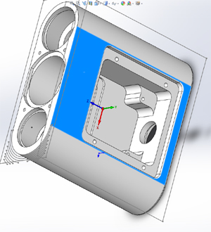

Не могу понять, какую ось куда надо подвинуть, что бы деталь попала в размеры.
Дело в общем такое, точу деталь из прямоугольного бруска. Сначала снимаю с одной стороны (показано синим на фото).

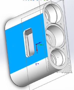

Потом переворачиваю её на 180 и так же, на точно таком же расстоянии от оси вращения ( Х ) снимаю с другой стороны (ак же показано синим где снимаю).

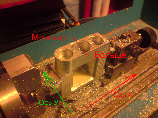

Далее закругляю бока, и оказывается, что ось сдвинута на 0.4 мм. Это видно визуально на рёбрах центрального отверстия, одно 0.6 мм, другое 1 мм, а должны быть оба по 0.8 мм.
kr_os_3.jpg (3215 просмотров) <a class='original' href='./download/file.php?id=28254&mode=view' target=_blank>Загрузить оригинал (432.04 КБ)</a>
Соосность оси У шпинделя и оси вращения детали я настроил, т.е. если я просто внесу поправку в программу ( У = У + 0.2 ), то закруглённые с одной стороны бока (что на последнем фото) и те что выточу позже с другой стороны не сойдутся на те же 0.2 мм.
Сижу ломаю голову из-за чего так и как исправить.
Помогите пожалуйста советом.

Если в детали есть отверстия сквозные то после переворота по ним выставляют.

Отверстий нет.
Я перед тем как точить, для калибровки оси снял с торца 0.5 мм на половину толщины детали, перевернул на 180, снял получается на том же торце но снизу и с другой стороны оси половину толщины.
Получилось что на одном торце (на фото там 3 круглых отверстия) снято по половине (сверху и снизу), сначала с одной стороны от оси У, потом с другой.
И конечно же получилось несовпадение этих двух срезов, замерил их индикатором, сделал поправку в координату У станка, всё стало почти точно, ну может 0.04 - 0.02 мм не сошлось.
А как вот теперь привязать Z к оси не понимаю...

Есть простой выход, точить эти 2 плоскости в вертикальном положении (как и 3 отверстия)
Re: Нет соосности.
Пробовал сделать предварительный обмер ?
Например, если в патрон зажать ровный круглый штырь , а потом проехать по нему индикатором сверху и сбоку на длину 50-100 мм , то будут отклонения или нет?

nik1 писал(а):Пробовал сделать предварительный обмер ?
Не пробовал.
Т.е. индикатор креплю на столе, и опуская шпиндель смотрю ? это будет сбоку.
А сверху как ?

putman писал(а):Т.е. индикатор креплю на столе, и опуская шпиндель смотрю ? это будет сбоку.
Индикатор зажать в шпиндель. И уже им "прокатать" болванку.
Re: Нет соосности.
Вот именно так и сделать , индикатор в шпиндель и проехать сверху и сбоку
Re: Нет соосности.
putman, у тебя там на фотке поворотка? Если ты не точно по центру оси вращения шпиндель не установил то будет смещение после поворота оси.

aftaev писал(а):putman, у тебя там на фотке поворотка? Если ты не точно по центру оси вращения шпиндель не установил то будет смещение после поворота оси.
nik1 писал(а):Вот именно так и сделать , индикатор в шпиндель и проехать сверху и сбоку
aftaev, да, поворотка. Шпиндель стоит точно по центру, я об этом в 3 сообщении написал. Но может быть немного не точно по центру оси стоит нуль оси Z. Но тогда бы не было смещения в одну сторону, было бы уже или шире одинаково с обоих сторон.
nik1, сбоку все точно, сверху не проверял, но если я прошел сверху фрезой, сделал ровную поверхность, то и индикатор там ровно покажет.
