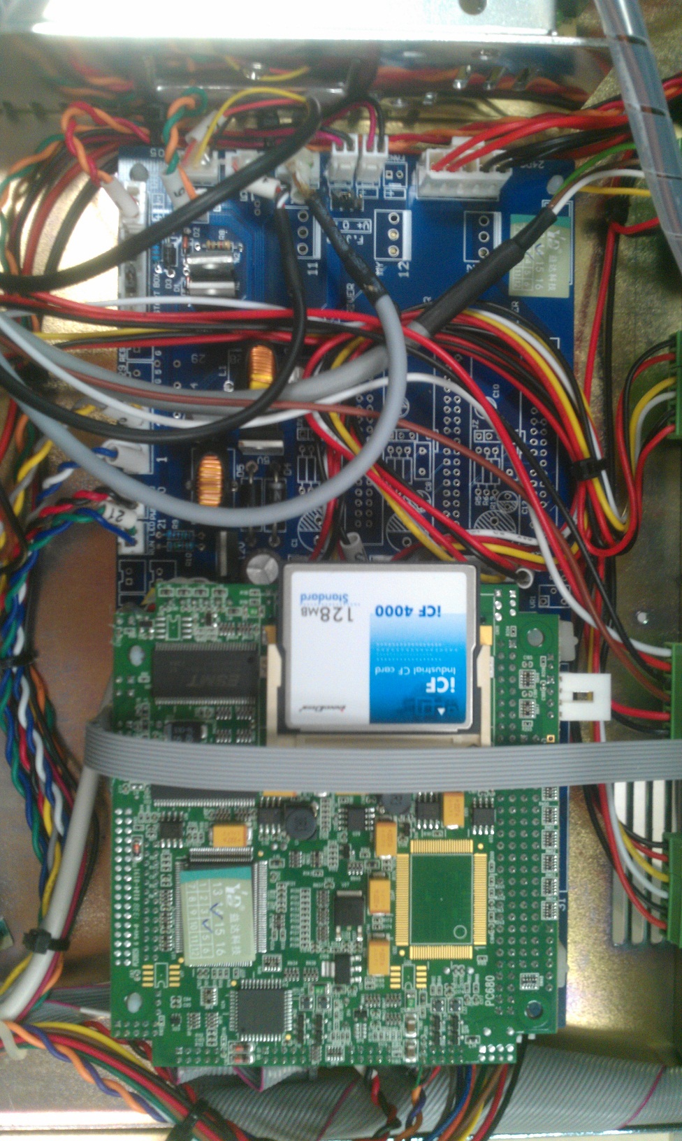

Добрый день.
Есть китайский чпу дозатор Y&D7300N, хотелось бы управлять им через ПК, а то сейчас это приходиться делать вручную с помощью пульта. Помогите определить что это за контроллер
IMAG0194-1.jpg (1873 просмотра) <a class='original' href='./download/file.php?id=28196&mode=view' target=_blank>Загрузить оригинал (767.79 КБ)</a>
IMAG0195-1.jpg (1873 просмотра) <a class='original' href='./download/file.php?id=28197&mode=view' target=_blank>Загрузить оригинал (515 КБ)</a>
IMAG0196-1.jpg (1873 просмотра) <a class='original' href='./download/file.php?id=28198&mode=view' target=_blank>Загрузить оригинал (579.05 КБ)</a>
Re: Помогите определить что за железо

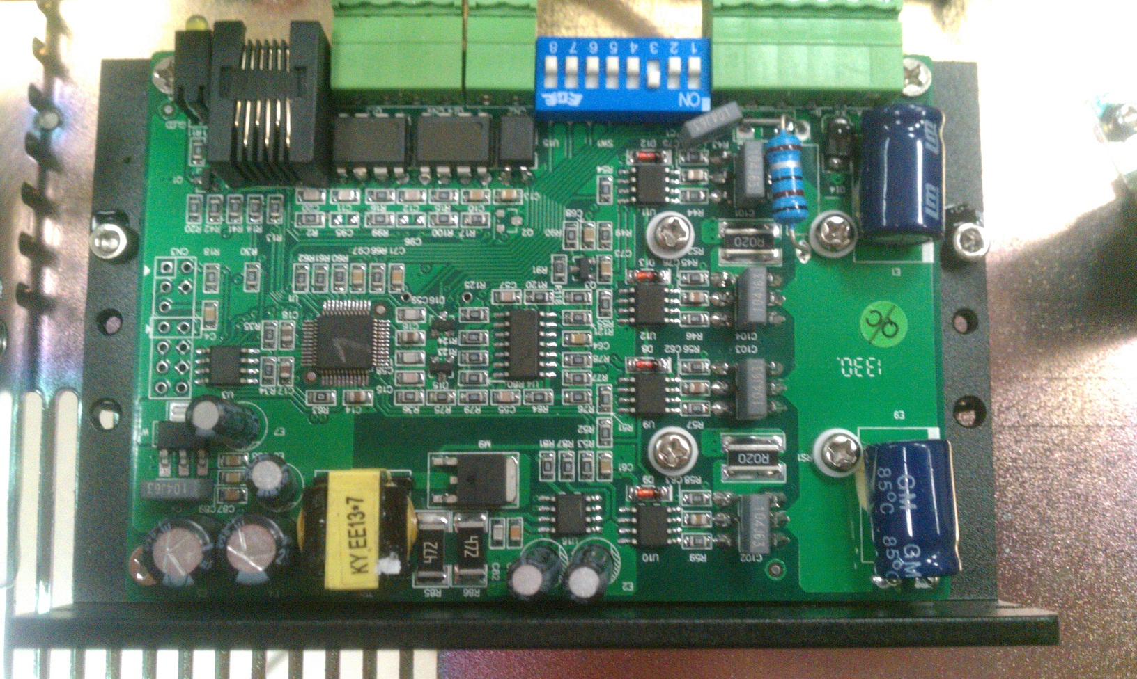

Первая фотка это драйвер шагового двигателя

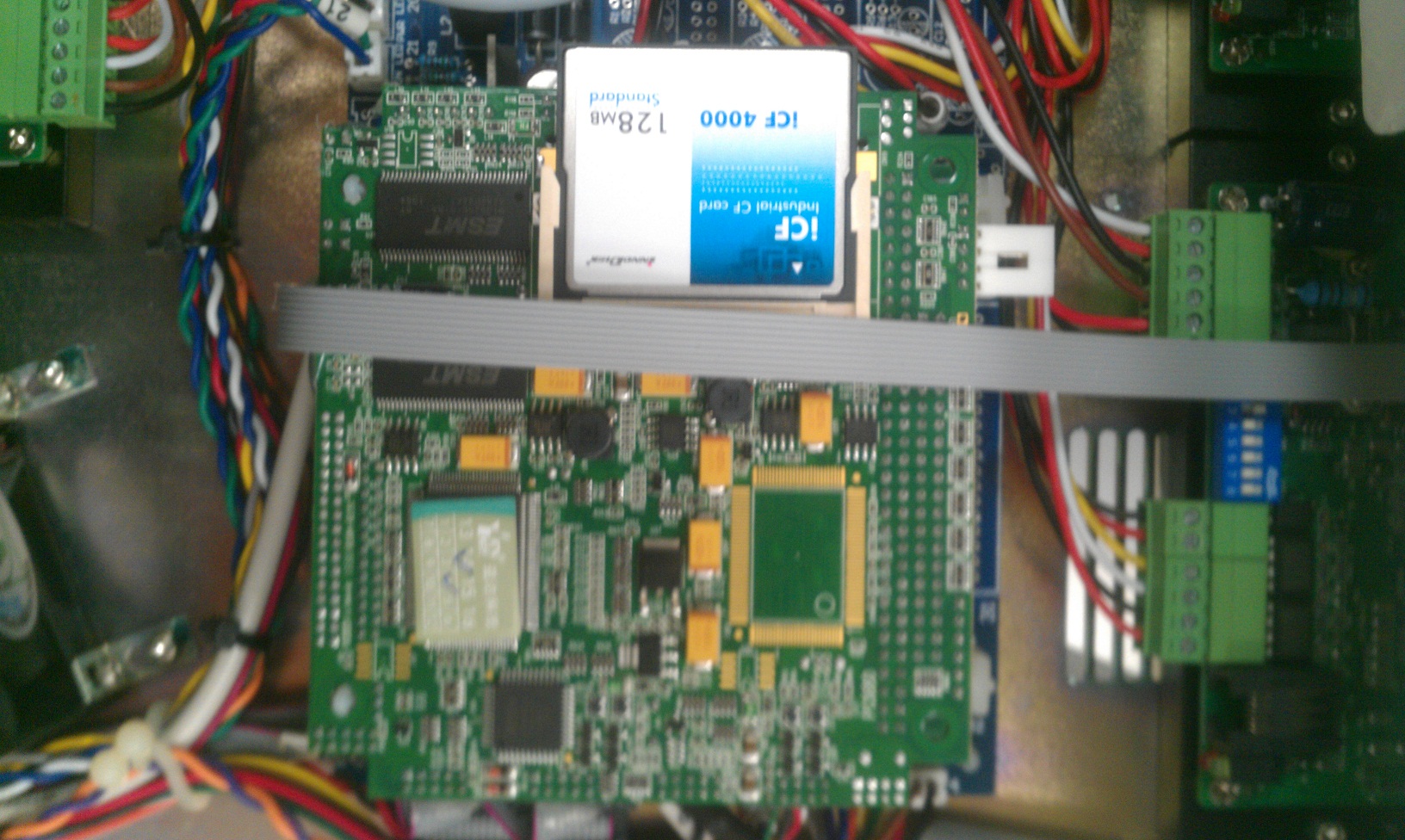

Вторая миникомпьютер какой то
Третья синяя плата это материнская плата на которой БП и в нее скорее всего втыкаеся компьютер.
SNF писал(а):хотелось бы управлять им через ПК, а то сейчас это приходиться делать вручную с помощью пульта.
Берешь комп с LPT портом, ставишь на него Linux + ПО LCNC и подключаешь то что на первой фотке к LPT компа + нужен будет питание взять для этого драйв.

А к LPT куда подключать там четыре провода + питание (с питание понятно). Драйверов в дозаторе 3 шт.
step+ step- dir+ dir-
Драйвер похож на Leadhine DM556
