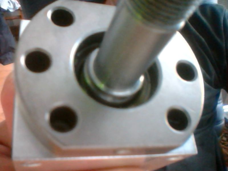

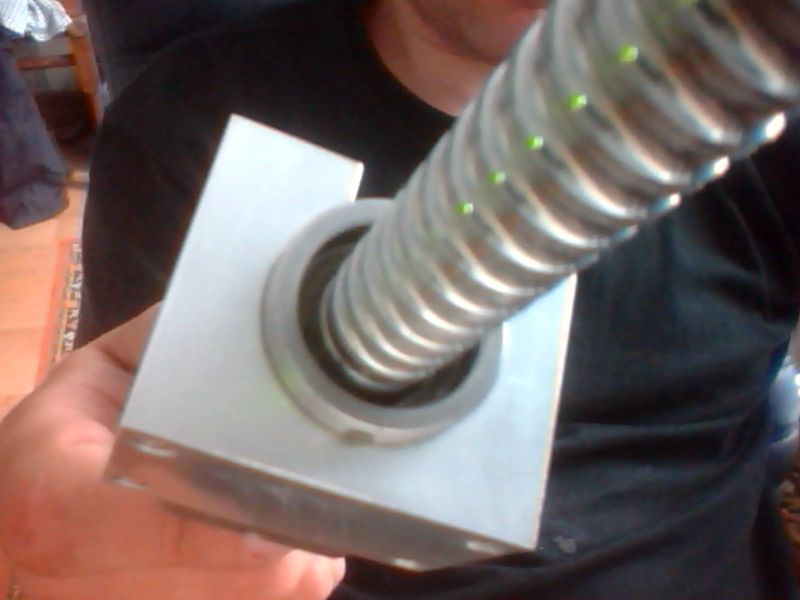

у меня швп пришли без пыльников. если просто вырезать из капролона или гетинакса колечки и вставить - то это подойдет? из чего и как лучше сделать?
Re: пыльники швп - из чего сделать?
lexalex83 писал(а): если просто вырезать из капролона или гетинакса колечки и вставить - то это подойдет?
если сможешь вырезать под профиль канавок ШВП :) Заводские пыльники прилигают к ШВП по всей поверхности и тем самым снимают загрезнение.

Сфотографируй свои гайки... Странно, что нету пыльников....

Nick писал(а):Сфотографируй свои гайки... Странно, что нету пыльников....
вот, пожалуйста (это на гайку еще надето крепление):
webcam-toy-photo5.jpg (4486 просмотров) <a class='original' href='./download/file.php?id=28011&mode=view' target=_blank>Загрузить оригинал (42.23 КБ)</a>
webcam-toy-photo6.jpg (4486 просмотров) <a class='original' href='./download/file.php?id=28012&mode=view' target=_blank>Загрузить оригинал (39.96 КБ)</a>
Darxton писал(а):Резиновые кольца внатяг.
а они не выкрутятся? просто я вижу в гайках предусмотрены отверстия для винтов которые бы фиксировали эти пыльники. а резину мне кажется не очень то зафиксируешь винтом. и где их взять, такие резиновые кольца?
А там точно нет пыльников? Шарики видны?
Просто бывают на гайках тоненькие пыльники...
Полиуретан имхо лучший вариант. В карйнем случае силиконовый герметик, правда не знаю, может он не маслостойкий ..

Nick писал(а):А там точно нет пыльников? Шарики видны?
шарики видны. короче я попинал китайса, обещал прислать, но когда не сказал пока. но силикон может и стоит попробовать)
