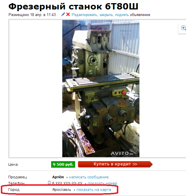

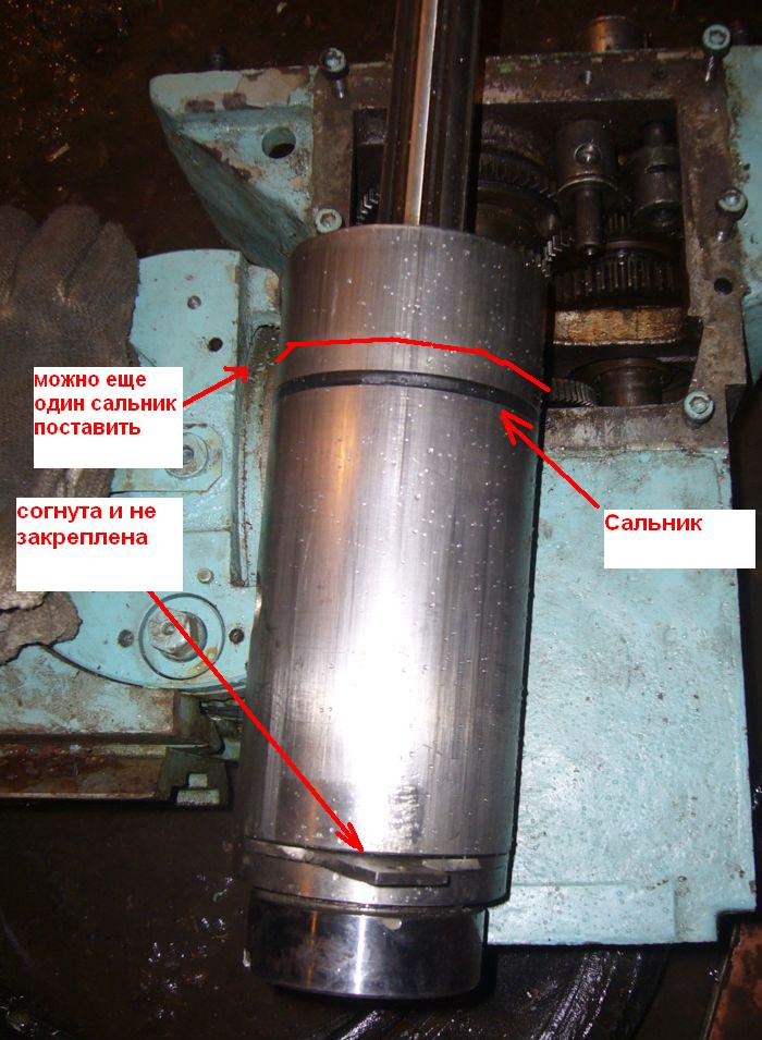

Как вариант искать б/у 6т80ш. Почему его, потому что знаю какой у него шпиндель. У 6т80ш шпиндель идет ввиде гильзы http://cnc-club.ru/forum/download/file. ... =view&mt=1, теоретически можно забабахать автосмену.
Да и подшипники там серьезные стоят ;)
Позвонить сюды http://www.avito.ru/yaroslavl/oborudova ... _318119296 и спросить где вертикальная голова, мож ее сорвало и лежит рядышком. Либо выдрать шпиндель из горизонталки, на фото он виден. Но горизонтальный шпиндель я не разбирал, и он мощнее вертикалки. А если отдают за 9500р так холява.

По мне это халява http://www.avito.ru/yaroslavl/oborudova ... _318119296 особенно если шпиндель выдрать, остальное на металолом сдать. Там примерно 1-1.5 тонны :)

Ну все, теперь уже все это поняли, а не только я ;) Боюсь утром этого станка уже не будет :hehehe:
Re: Оправка от ОЦ в качестве шпинделя.
Точно, пойду свой 6т80ш под замок закрою,а то как набегут ради шпинделей :)
mhael писал(а):Боюсь утром этого станка уже не будет
пока на месте :)

Честно - были бы сейчас свободные 10-15 тысяч забрал бы (доставка тоже денег стоит). А так на носу отпуск, жену надо на отдых отправлять вместе с мелким.
так свози жену в Ярославль :hehehe:
