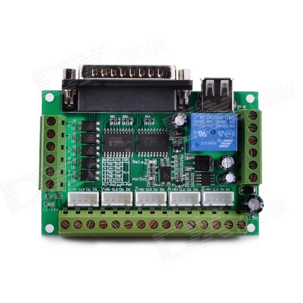

Например: если взять управляющую плату
MACH3

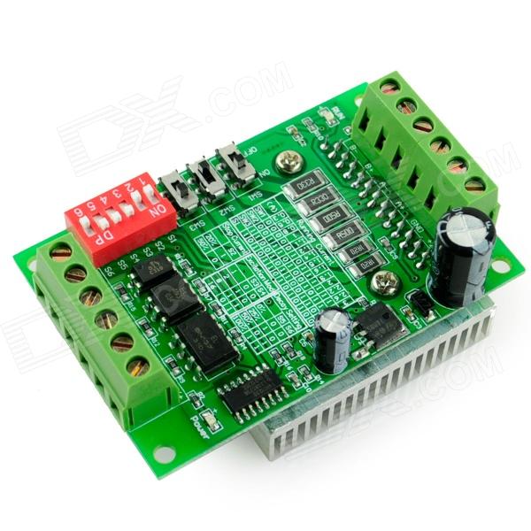

к ней драйвера
TB6560
http://www.dx.com/ru/p/tb6560-single-ax ... 0v3-1R_v8g

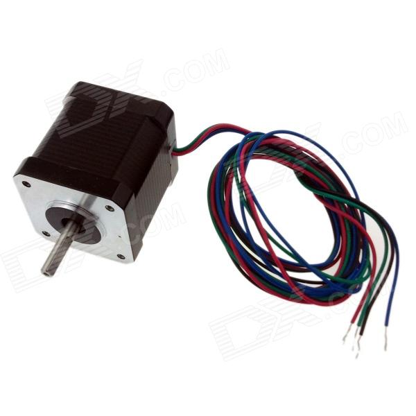

и повесить на это всё моторчик
Марка Heacent
Модель YH42BYGH47-401A
http://www.dx.com/ru/p/heacent-reprap-p ... 0v4aVR_v8g
sku_250275_1.jpg (2755 просмотров) <a class='original' href='./download/file.php?id=26946&mode=view' target=_blank>Загрузить оригинал (29.33 КБ)</a>
будет ли это адекватно работать и нигде ничего не сгорит (в пределах разумного)
И правильно я понял, что mach3 соединяется с компом, откуда и берёт данные для ШД ?

BadMc писал(а):будет ли это адекватно работать и нигде ничего не сгорит (в пределах разумного)
Должно работать (только еще нужен блок питания).
Если установить правильный рабочий ток - ничего сгореть не должно.
Mach3 - это программа управляющая, которая генерирует и выдает сигнал управления на LPT.

хорошо, получается подобрал TB6560 и шд друг к другу правильно !!
большое спасибо! =) значит пока я думаю в правильном направлении но путаю названия вещей =).

BadMc писал(а):получается подобрал TB6560 и шд друг к другу правильно !!
Главное запомните правило обращения с ТБ-шками - НИКОГДА не вращать шаговики при включённом напряжении на драйвере!! иначе будет "пшик"

Только драйвера не одни из лучших ИМХО, Fisher правильно подсказал сначала механика проект, потом все остальное.
megagad писал(а):Главное запомните правило обращения с ТБ-шками - НИКОГДА не вращать шаговики при включённом напряжении на драйвере!! иначе будет "пшик"
Те что используя я, тоже на TB6560, на станке маховички для перемещения осей в ручную, полет нормальный.
На форуме много нарекания на надёжность ТВ6560, но с ними что только не делал : и движки крутил на включенном-выключенном, и присоединял-отсоединял на горячую, нифига не случилось :)

Тенгель писал(а):На форуме много нарекания на надёжность ТВ6560, но с ними что только не делал : и движки крутил на включенном-выключенном, и присоединял-отсоединял на горячую, нифига не случилось
У меня сгорела, когда я задел клемму мотора во включенном состоянии. Видимо, провода неудачно были закреплены, и из за кратковременного разрыва цепи из микросхемы вышел волшебный синий дым, и без него она не смогла больше работать.
Но я рад, что так случилось, т.к. в тот же день заказал нормальные драйверы.
С другой стороны - конкретно такие драйверы, как в первом сообщении сделаны намного более грамотно, и, полагаю, с ними будет намного меньше проблем, чем с синей многоканальной платой.

Ещё такой вопрос, нормально будет работать переходник USB-LPT для управляющей платы?
Re: помогите новичку с комплектующеми
BadMc писал(а):Ещё такой вопрос, нормально будет работать переходник USB-LPT для управляющей платы?
Не будет работать ни один подобный переходник.

Я себе такой собрал из ардуины, прошитой grbl :) Не MACH конечно, но хоть что-то..
