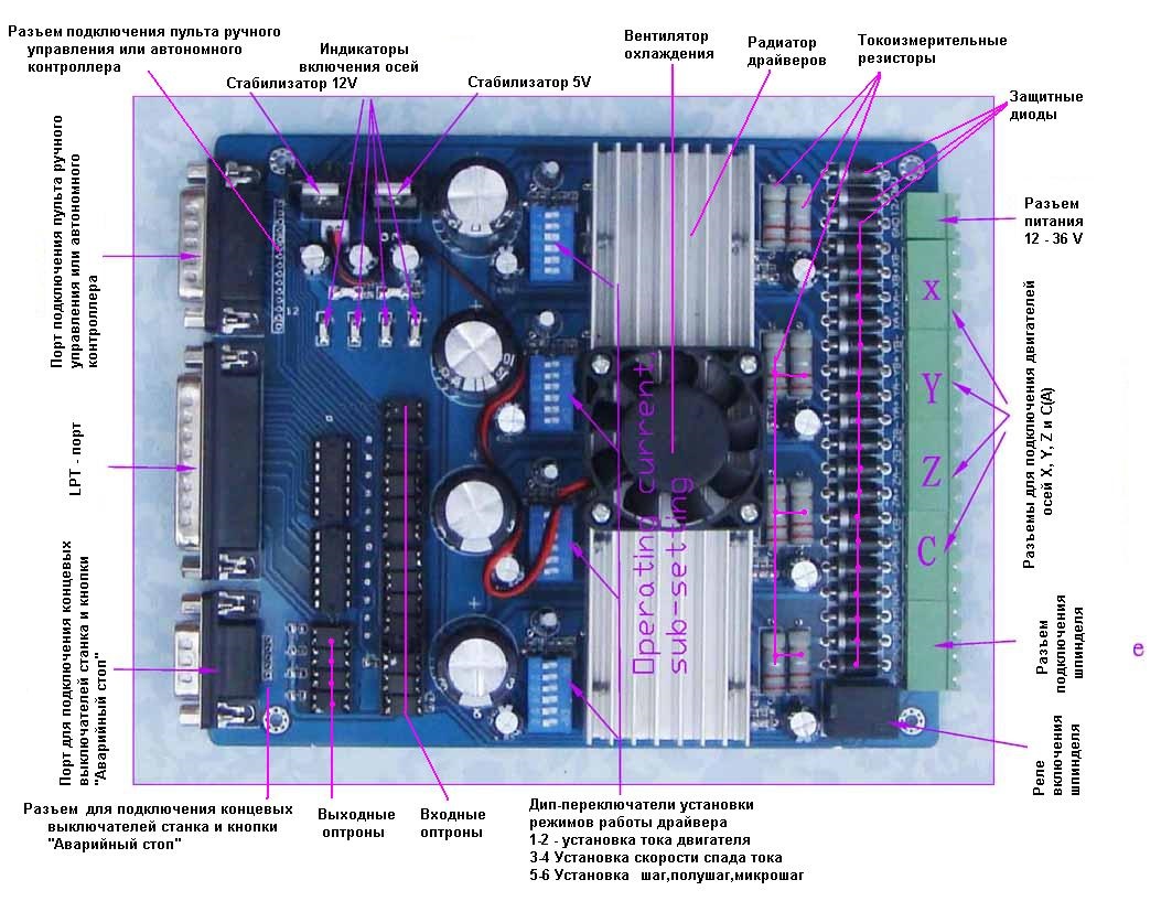

Здравствуйте!
Купил контроллер на TB6560 4 оси с пультом.
Компьютера пока возле станка нету.
На станку стоят 4 движка(X - 2 шт. SM60HT86-2008AF, Y - 1 шт. SM60HT86-2008AF, Z - 1 шт. SM57HT76-2804B).
Нормально работает только ось Z. Ось Y при движении сильно дергает, а X практически дергается на месте.
Выводы движков по цветам проверял не один раз.
На контроллере при движении оси Z горит один светодиод. При выборе движения какой ни будь другой оси загорается светодиод оси Z + 1 светодиод активной оси.
Буду рад любым советам. Спасибо.

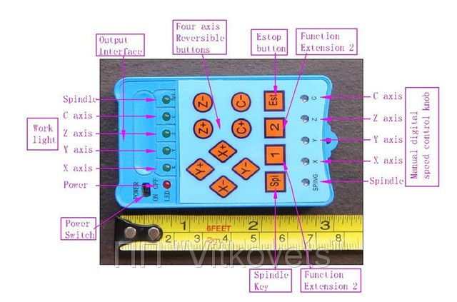

Контроллер CNC HY-TB4DV-M на 4 оси, китай.
Пульт стандартный к этой плате.
Покупал движки на рефите. даташит во вложении.
Дергается - в смысле движется очень медленно в одну сторону с рывками.

Re: Проблема с синей платой на TB6560
А свтодиоды на пульте загорают?
22ialexandr
Сообщения: 4
Зарегистрирован: 08 апр 2014, 23:40
Сообщение 22ialexandr »
На пульте светодиоды светят правильно.
Еще, когда на пульте жму на кнопку любой оси все движки как будто делают один шаг.

Там на пульте внизу случайно не регуляторы, задающие скорость перемещения для каждой оси?
22ialexandr
Сообщения: 4
Да, именно он. Спасибо за ответ. Буду тащить компьютер и пробовать.
Virtuoz-i
Зарегистрирован: 10 апр 2014, 17:00
Сообщение Virtuoz-i »
Друг! У меня подобная плата. Я тоже с этим сталкнулся. дело в том, что сигналы подаются неправильные. Это из за то, что на плате установленны триггеры шмидта, для восстановления сигна, а они сигнал инвертируют. Сигналы нужно инвертировать. Я пользуюсь Kcam, там это делается просто, в настройках стола)))
