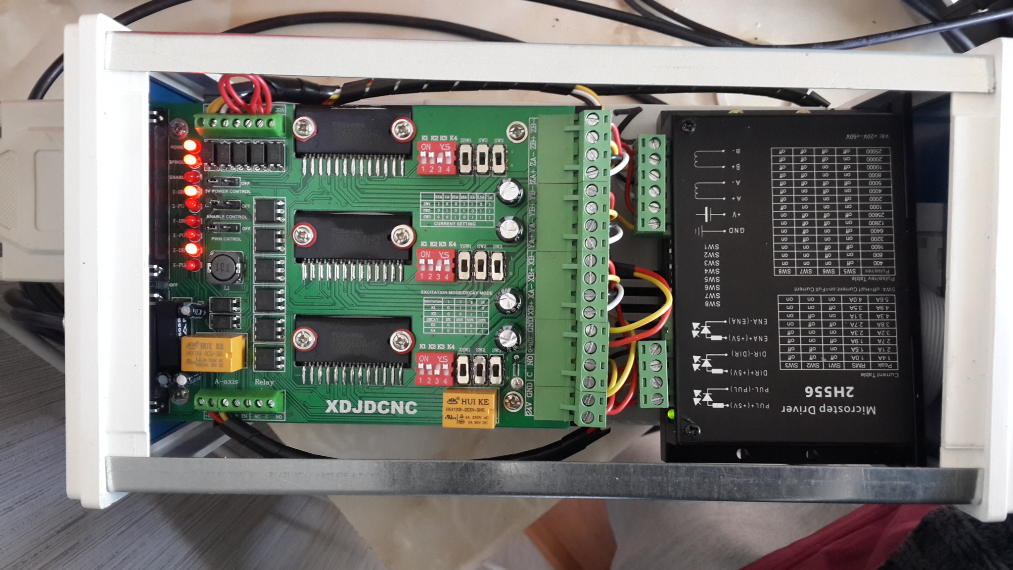

Не глянул на джамперы когда разбирал блок управления... В настройках Мача выставлено 320 шагов на мм, винт с шагом 5 мм, значит 1600 шагов на оборот. У шаговиков, наверное, 400 шагов на оборот (я еще слаб во всем этом :))? Тогда получается дробление на 4.
Хотя я же фотографировал плату:
20140404_144214.jpg (3829 просмотров) <a class='original' href='./download/file.php?id=26742&mode=view' target=_blank>Загрузить оригинал (957.22 КБ)</a>
По джампреам получается, что 8.
