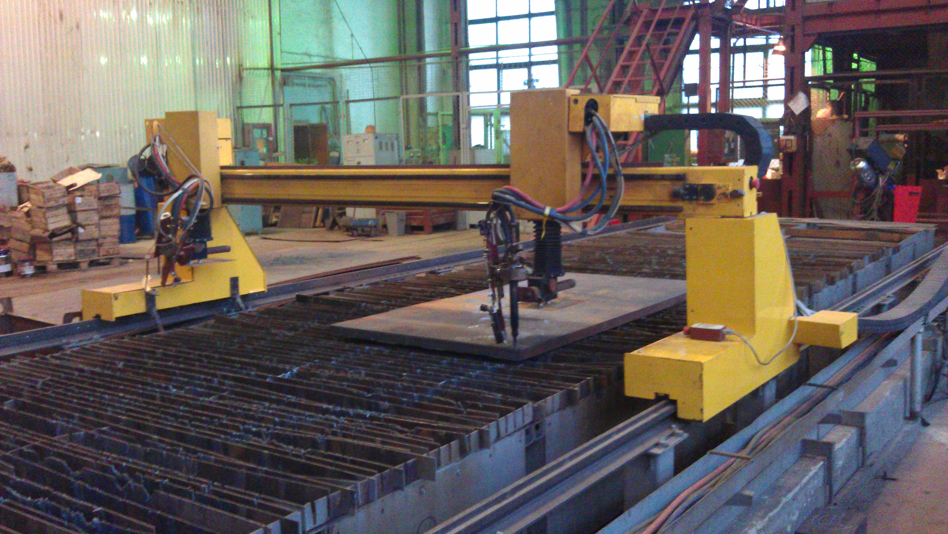

Одна из моих разработок. Машина термической резки с зоной резания 2х8 метров. 2-а газовых резака Harris. Привода по Х и Y - EziServo, по оси Z - линейные. Пришлось повозиться с автоподжигом....
Сейчас работает в Башкирии...

при переездах газ тухнет или нет? У китайцев не тушатaster писал(а):Пришлось повозиться с автоподжигом....
Если не секрет за сколько продал?

Есть кнопка "Прогрев не выключать". Если она нажата, то при окончании контура гаснет только режущий кислород, а греющий и пропан остаются включёнными. Тогда при подходе к новому контуру убирается цикл "поджиг" и сразу включается таймер "Время прогрева" (после него - пробивка металла струёй режущего кислорода).
Если кнопку не нажимать, то при окончании контура выключаются все клапана и на новой точке врезки всё по новой.
Заказывал ФГУП, всё "под ключ", поэтому с вентиляцией и прочим вышло около 2,5 млн. с НДС. Это 2 года назад... Большая проблема потом была с документацией
) Требовали сделать по ГОСТу (так как там ФГУП), а у нас была "как умели"... Зато научились!!! Сказали спасибо, как Пётр 1 шведам под Нарвой...

ух как кабель-канал прогнулся под весом шланг! да.. 8 метров не шутка

Спасибо за оценки.
Много чего уже переделано.
Хорошо реализована возможность установки резака под наклоном в продольном или поперечном направлениях. но при наклоне приходится снимать емкостной датчик....
Ещё нравится технологичность производства....
также не понравилась применённая система емкостного датчика - будет дорабатываться. автоподжиг - тоже на переделку.... Конструкция прижима привода по оси Y - в переработку...
Что осталось:
1. пары зубчатая рейка/разрезная шестерня;
2. использование профильных направляющих HIWIN по оси Y
3 . использование лифтовых направляющих на оси Х (рекомендую!!! 2Т2А - Омутнинский металлургический завод)
4. принцип защемления консоли на рельсе. Только увеличил количество блоков.
5. принцип катков - тоже увеличил количество блоков.
6. принцип ведущей/ведомой кареток и реализация защемления. (но немного подработал - было не очень удобно крутить).
вроде бы всё... основное...
Насколько будут удачными новые модели - посмотрим.... был бы заказ
Нравится - применённые привода EziServo - с ними было очень удобно и комфортно работать (но не с самой фирмой!!), резак, часть электроники. Мелочи по механике, например принцип и реализация сопряжения кареток. Там привод по оси Y только на одной каретке - только на ведущей. по краям портальной трубы есть ролики со шкивами, через которые проходит трос. Трос жёстко зацеплен с ведущей кареткой и проходит через узел сопряжения в ведомой каретке. Так вот - узел при вращении в одну сторону фиксирует ведомую каретку на нужном расстоянии от ведомой, а при вращении в другую сторону - фиксирует ведомую каретку на портале. При этом ведущая может свободно передвигаться. Нравится применение разрезных шестерён. Нравится применённый принцип защемления обжимных роликов на консоли портала и реализация этого принципа...Nick писал(а): 1. Что в станке нравится?
Нет предела совершенству.... лифт резака (Z-узел) оказался никуда негодным - переделан на 100 % принципиально и, соответственно, механически... Стойка ЧПУ - также на замену на все 100 %...Даже принципиально...Nick писал(а): 2. Что не нравится?
Опять же, нет предела совершенству... Переделал всё остальное. По большому счёту этот станок (из-за того, что с некоторыми вещами пришлось повозиться на территории заказчика) дал огромный материал в плане изменения конструкции в сторону технологичности сборки, удобству обслуживания и проч. Сейчас от применённых тогда решений в проекте переделано 95 %, исходя из полученного опыта по всем станкам (так как таких станков было сделано не один, а несколько однотипных) и новой информации по комплектующим, техническим решениям...Nick писал(а): 3. Что бы в следующий раз сделал бы по-другому?

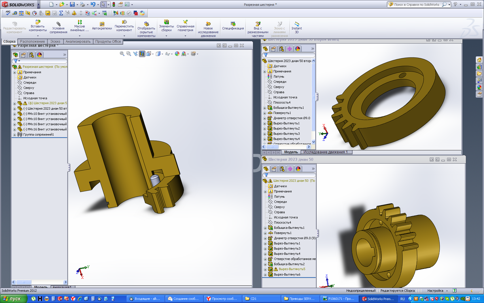

А что за разрезные шестерни?
- aster
- Мастер
- Сообщения: 268
- Зарегистрирован: 31 мар 2014, 16:14
- Репутация: 57
- Настоящее имя: Александр Владимирович Корнильцев
- Откуда: Санкт-Петербург
- Контактная информация:
Re: Большой станок газовой резки
На плазме - да. Здесь - газ, поэтому атмосфера условно чище (железо сгорает).. Хотя на плазме HIWIN стоит нормально, если ставить скребки. А ещё я на больших станках ставлю обдув рельсов - сильно помогает.giraf_79 писал(а):А вот эти на плазме не очень гуд. Хотя другого решения тяжеловато найти.aster писал(а): использование профильных направляющих HIWIN по оси Y
По поводу разрезной шестерни - на картине слева шестерня в сборе, справа сверху - дополнительный венец, справа внизу - основной венец.
Дополнительный венец одевается на основной, крепится стопорным кольцом (кольцо не показано). На сборке видно, что при установке дополнительного венца между венцами образуется полость. В эту полость устанавливаются цилиндрические пружины, работающие на сжатие. Пружин две (в приведённом примере). Один край пружины при установке упирается в штифт, закреплённый в дополнительном венце, другой край пружины упирается в штифт, закреплённый в основном венце.
После сборки имеем шестерню с подпружиненным дополнительным венцом. При установке сервопривода в штатное положение, то есть при введении зубцов шестерни в зацепление с зубцами рейки необходимо провернуть дополнительный венец, чтобы пружины начали срабатывать.
Таким образом дополнительный венец всегда будет стремится провернуться вокруг своей оси, при этом два зуба шестерни будут как-бы "распирать" пространство между зубьями рейки.
Для чего это нужно?
Для выборки механических люфтов пары "зубчатая рейка-шестерня", возникающих в результате износа, перекоса и проч.
Удовольствие недешёвое, но на высокоточных станках оно того стоит.
Совет при изготовлении - сначала выточить основной венец, потом по нему (с учётом припусков) - дополнительный венец. После этого сделать отверстия под штифты, причём хоты-бы два отверстия в паре венцов должны совпадать. После того, как заготовки венцов готовы, соединяем венцы, через совпадающие отверстия скрепляем винтами и бережно несём дорогому и ненаглядному зуборезчику
После зуборезки - убрать заусенцы, вставить штифты, поставить пружины и проч...

На заднем плане станка (красный бочек) очистная система газов?
- aster
- Мастер
- Сообщения: 268
- Репутация: 57
да. фильтровентиляционная установка с самоочисткой. Заказчик решил сэкономить на циклоне
, который должен по идее стоять перед фильтром...
Хорош фильтрует? обычно улитку на улицу ставят да и ладна.
Мы недавно водяной стол сделали на свой станок, на половину дыма меньше стало в цеху. Но весь станок в воде от брызг. Когда перезжает по участкам где нет заготовки воздухом бьет об воду и брызги летят во все стороны.
