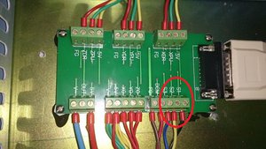

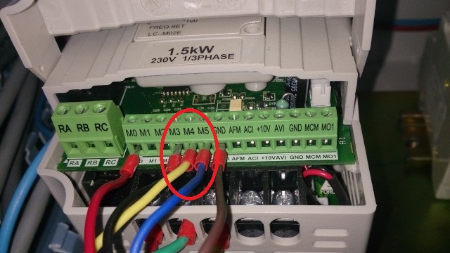

Здравствуйте ! Купили станок CARVER0609 в ходе эксплуатации выяснили что в наших условиях удобней NC Studio купили установили работает ...но шпиндель включается вместе с включением станка а скорости движком регулируются беспорядочно вот фото подключение ОГРОМНАЯ ПРОСЬБА ПОДСКАЖИТЕ где Мы НАЛОЖАЛИ поскольку тема для нас новая.

А что за программа стояла изначально? Где-то ошибка в задании скоростей и включении шпинделя. Попробуйте поковырять нцстудио и посмотреть какие настройки забиты в частотник.

А еще хотелось бы узнать каким протоколом управляется шпиндель/частотник.

NCStudio выдает трехбитное число, в зависимости от которого частотник должен включать ту или иную скорость.
Re: Cтанок CARVER0609 и NCSTUDIO
что-то мне подсказывает что тут 3 фиксированные скорости (заданые в частотнике заранее)

не уверен но скорее всего
черный -м1
желтый -м2
синий - м3
на частотнике

Нужно просто посмотреть какие значения указаны для входов частотника в его настройках и прочесть про это в инструкции от него же. Кстати, название преобразователя так и не было написано :)
