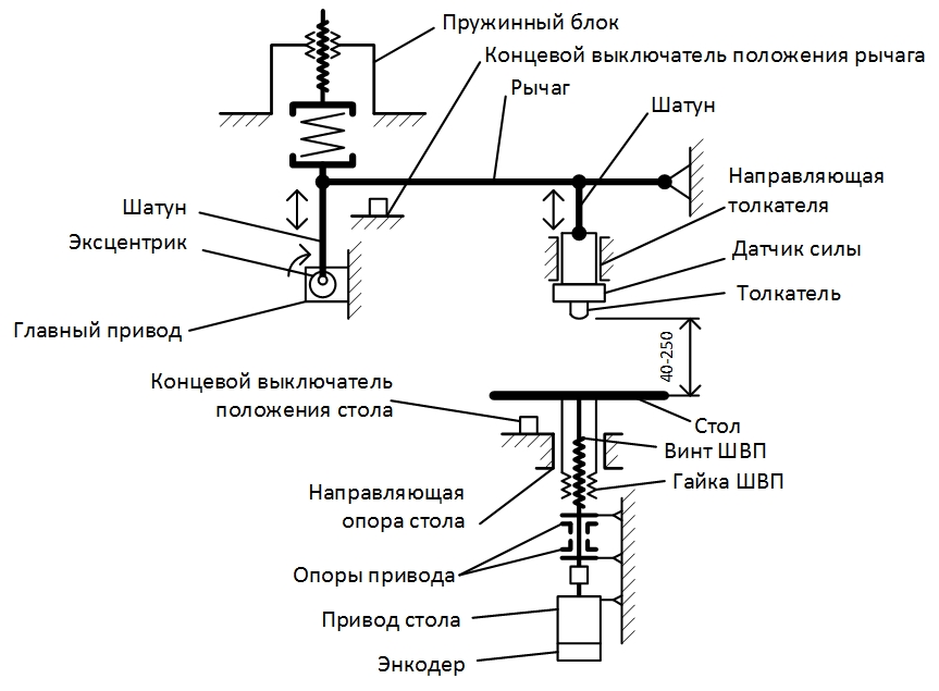

Да че тут описывать... Вот кинематическая схема:
Кинематическая схема.jpg (2737 просмотров) <a class='original' href='./download/file.php?id=26140&mode=view' target=_blank>Загрузить оригинал (181.14 КБ)</a>
Толкатель двигается с амплитудой 1 мм и давит на предмет, который лежит на столе с максимальной силой 600 кг, стол поднимается как раз на ШВП и по датчику силы по обратной связи поддерживает расстояние таким образом, чтобы усилие было 600 кг.
Заказчик выразил сомнение будет ли выдерживать ШВП и сколько продержится. В каталогах расчеты на длину пробега, а как на циклы ударов прикинуть?

спросим по другому: а это что фиговина вообще делать будет?
Re: Ударная нагрузка ШВП
Нафига датчик силы если серва есть :thinking:

Требуется прямое измерение, и это не серво, а сервошаговый, чтоб нельзя было провернуть под действием усилия 6кН.

Будет бить по предмету пока в нем не образуется углубление, а когда образуется измерять глубину его грубо говоря.
сервы умеют толкать с заданным моментом. Возможно что вместо датчика силы можно использовать сервопривод который умеет работать в режиме поддержания момента.

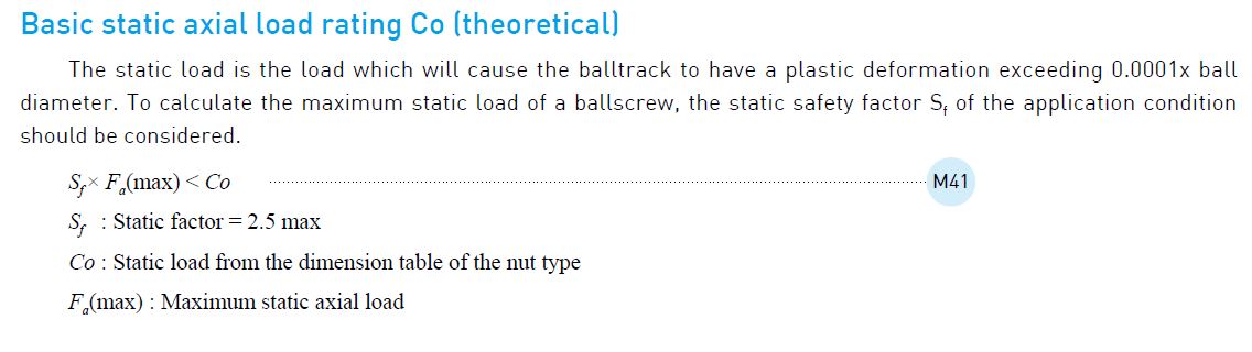

ну это не суть. требуется поверенный датчик непосредственно в зоне измерения - косвенные измерения недопустимы. Вот в каталоге HIWIN нашел такое:

станок работает как пресс с заданной частотой нагружает испытуемый образец, а подвижный стол должен воспринимать эту нагрузку. выходит, что нагрузка на ВШП от 0 до 6 кН с частотой 25 Гц. Нагрузка за эту 1/25ю секунды нарастает плавно (тарельчатая пружина создает нагрузку).
