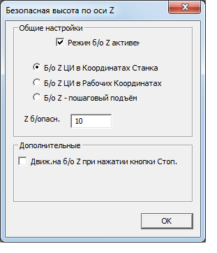

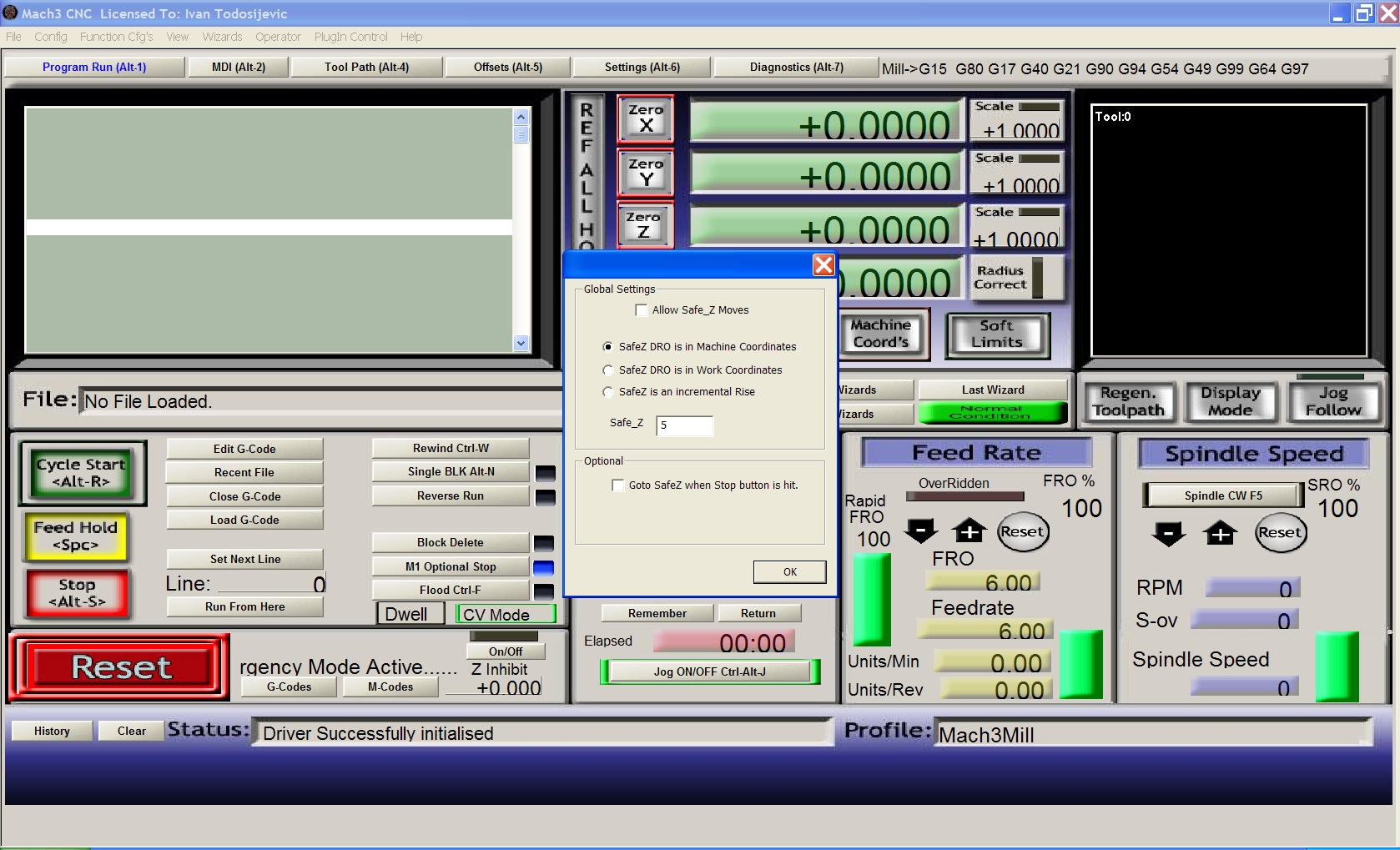

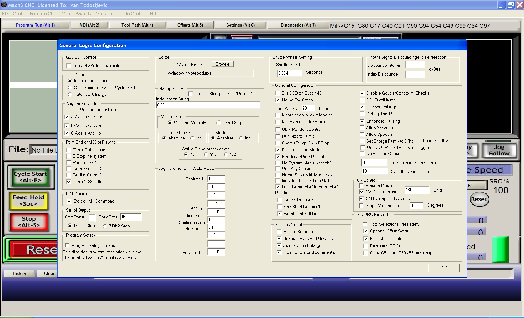

Какой параметр изменить,чтобы при выходе в HOME, сначало поднималась ось Z, а затем, чтобы оси X и Y одновременно шли до точки HOME, а не по рознь?
Режим выхода в програмный ноль станка:
Сейчас станок выходит в программный ноль так:
Сначала опускается ось Z, до высоты "Save_Z", в моем случае это 5мм, затем одновременно по осям X/Y, перемещается на програмный ноль, затем ось Z опускается в ноль, по оси Z.
Что поменять, чтобы алгоритм, выхода в программный ноль был следующим:
Сначала перемещаются оси X/Y(при условии, что высота по Z, выше или равна высоте "Save_Z"), затем ось Z опускается до высоты "Save_Z"
Приложил сканы генеральных настроек и настроек "safe_z",быть может там где то галочку просто нужно снять/поставить

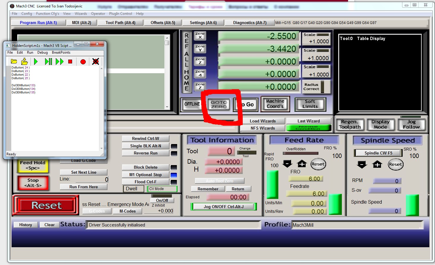

Приложил картинку, где в красный кружком обведена кнопка-выхода в программный ноль
Через функцию Edit Button Script она не поддается редактированию
1212.jpg (2279 просмотров) <a class='original' href='./download/file.php?id=25841&mode=view' target=_blank>Загрузить оригинал (324.46 КБ)</a>
Сообщения: 11730
Re: Home конфигурирование
Если не поддается - значит не изменить без редактора скринсета.
