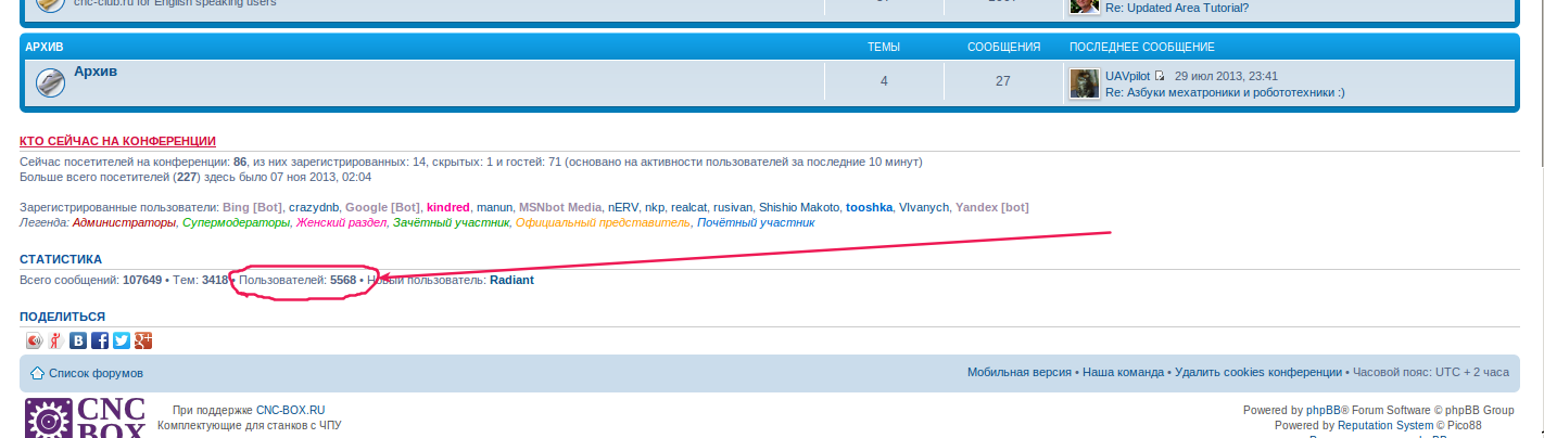

Dmitry111270 писал(а):Н-н-да.. Извините, что полез с глупыми вопросами. Видимо, тут на таких как я смотрят свысока, типа не путайся под ногами, у нас и без тебя хватает... Пожалуй, мне тут делать нечего.
камрад - больше оптимизма :D :
