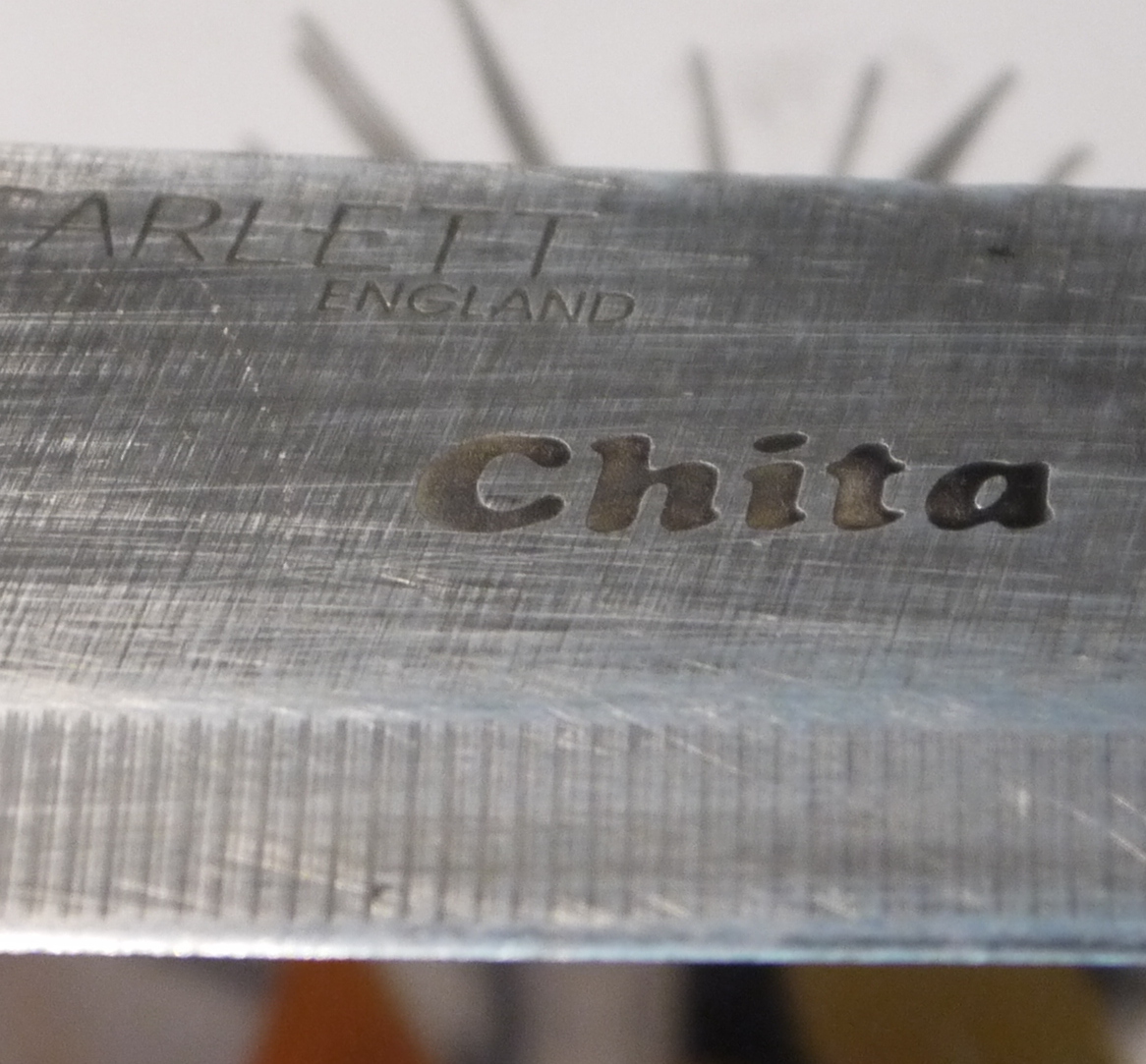

Не знаю как "сталь 45", на на ноже из нержавейки я как то развлекался картинки запросто вытравливал, покрывал фотополимером, по типу печатной платы, потом ватным тампоном с солью 12вольт довольно быстро и глубоко получалось. Но на такой глубине на точность канавки можно не рассчитывать.

Тут глубина примерно 0.2 милиметра я думаю. Вообще я удивился, как быстро нержавейка растворятеся обычной солью и маленьким блоком питания на 12 вольт.

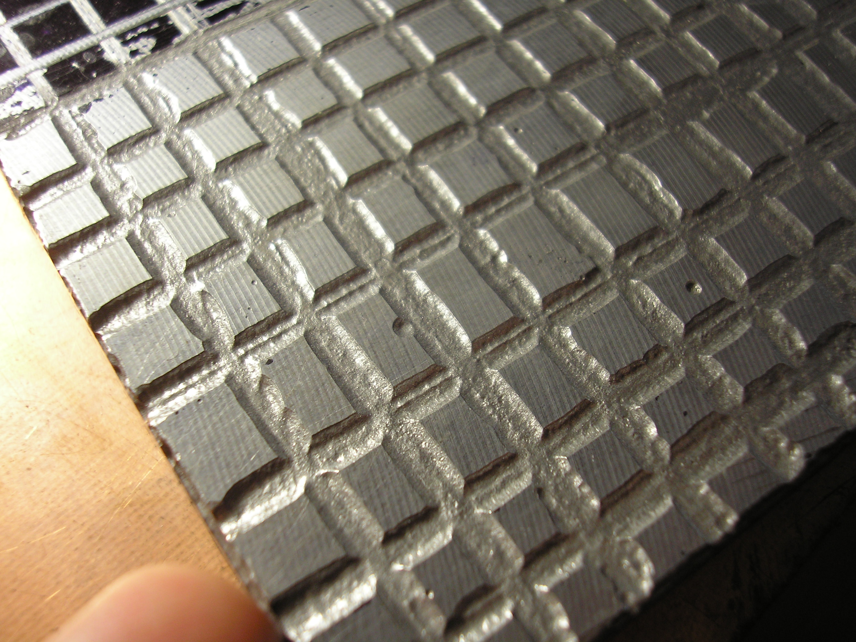

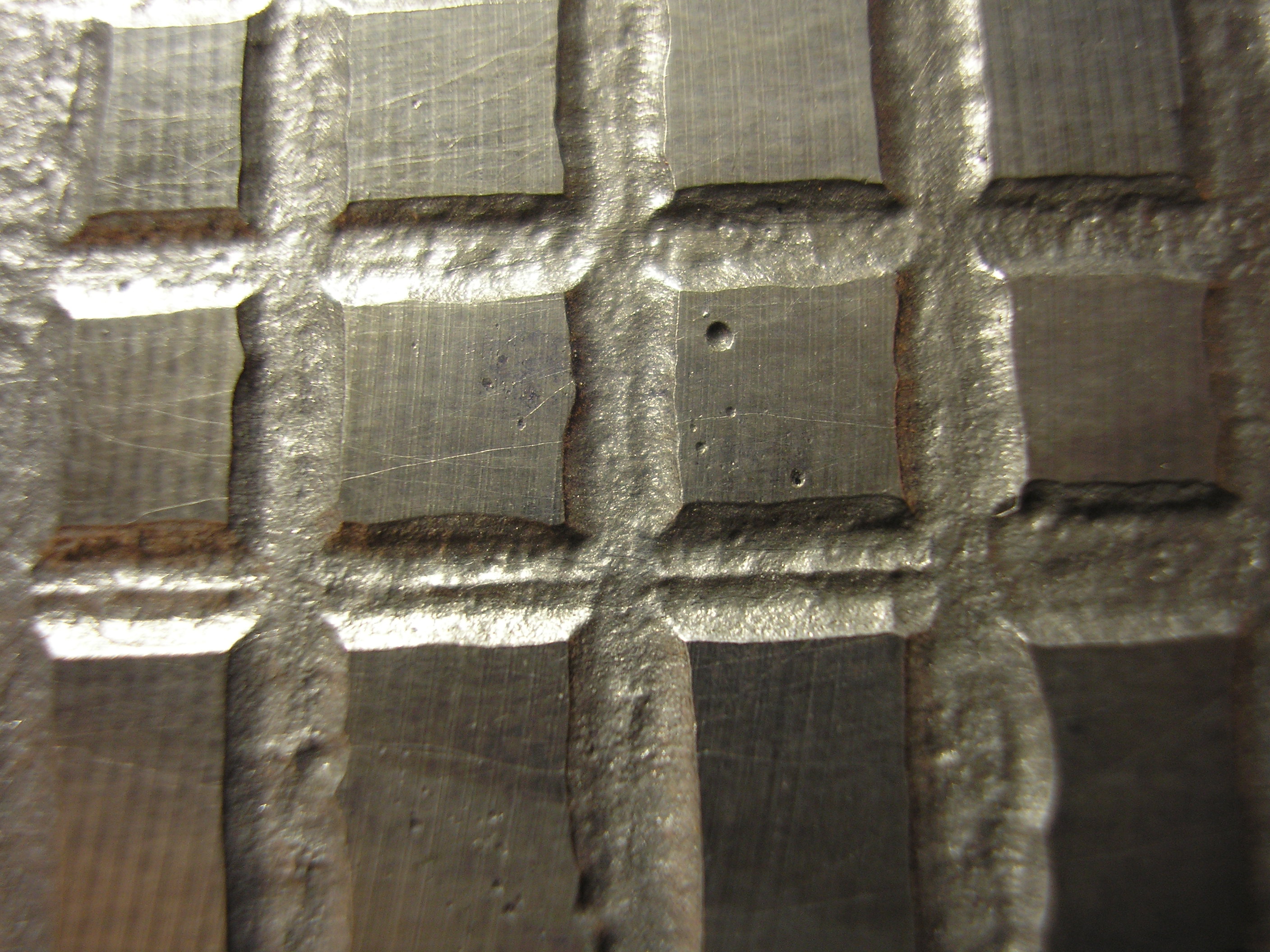

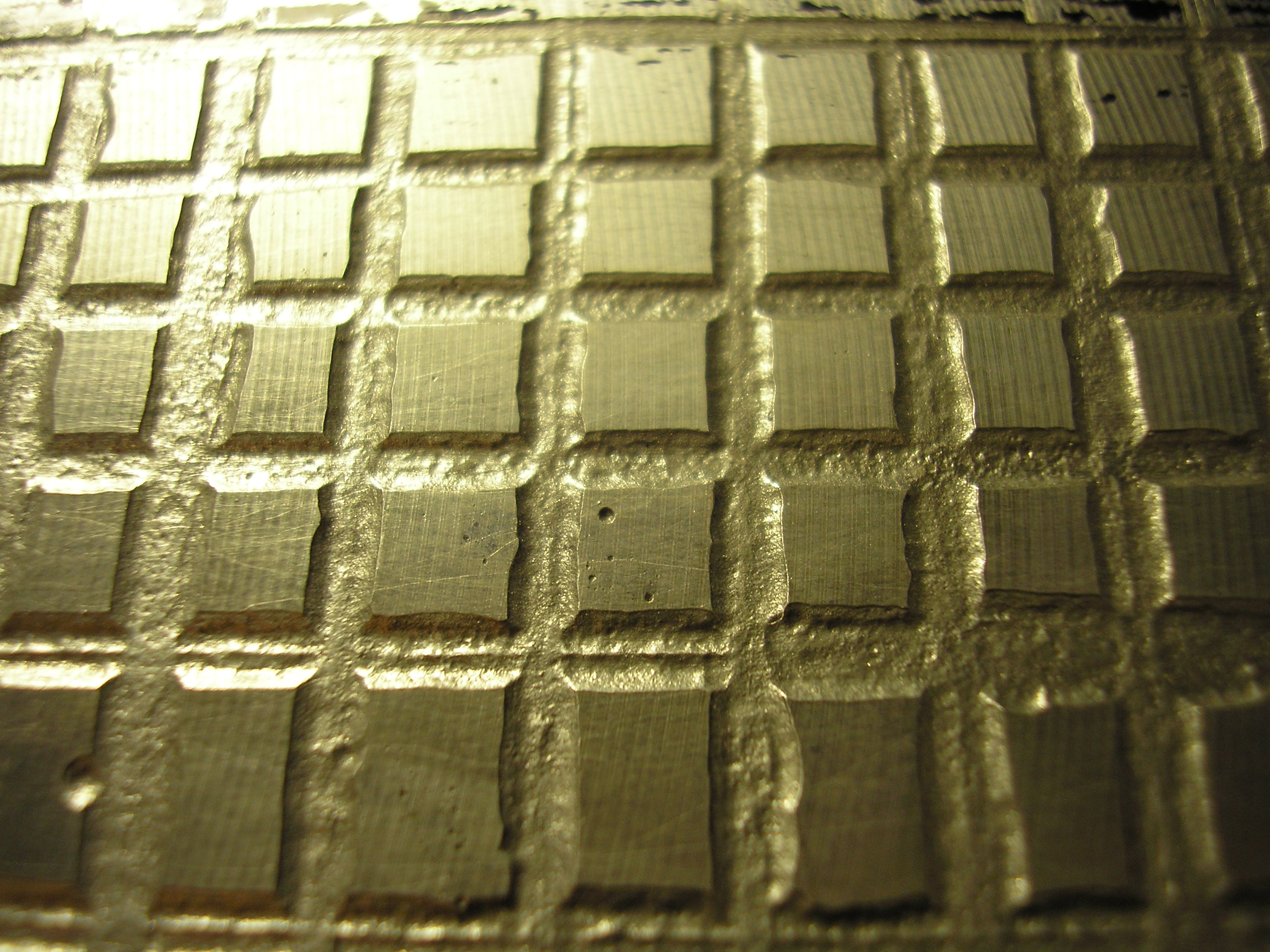

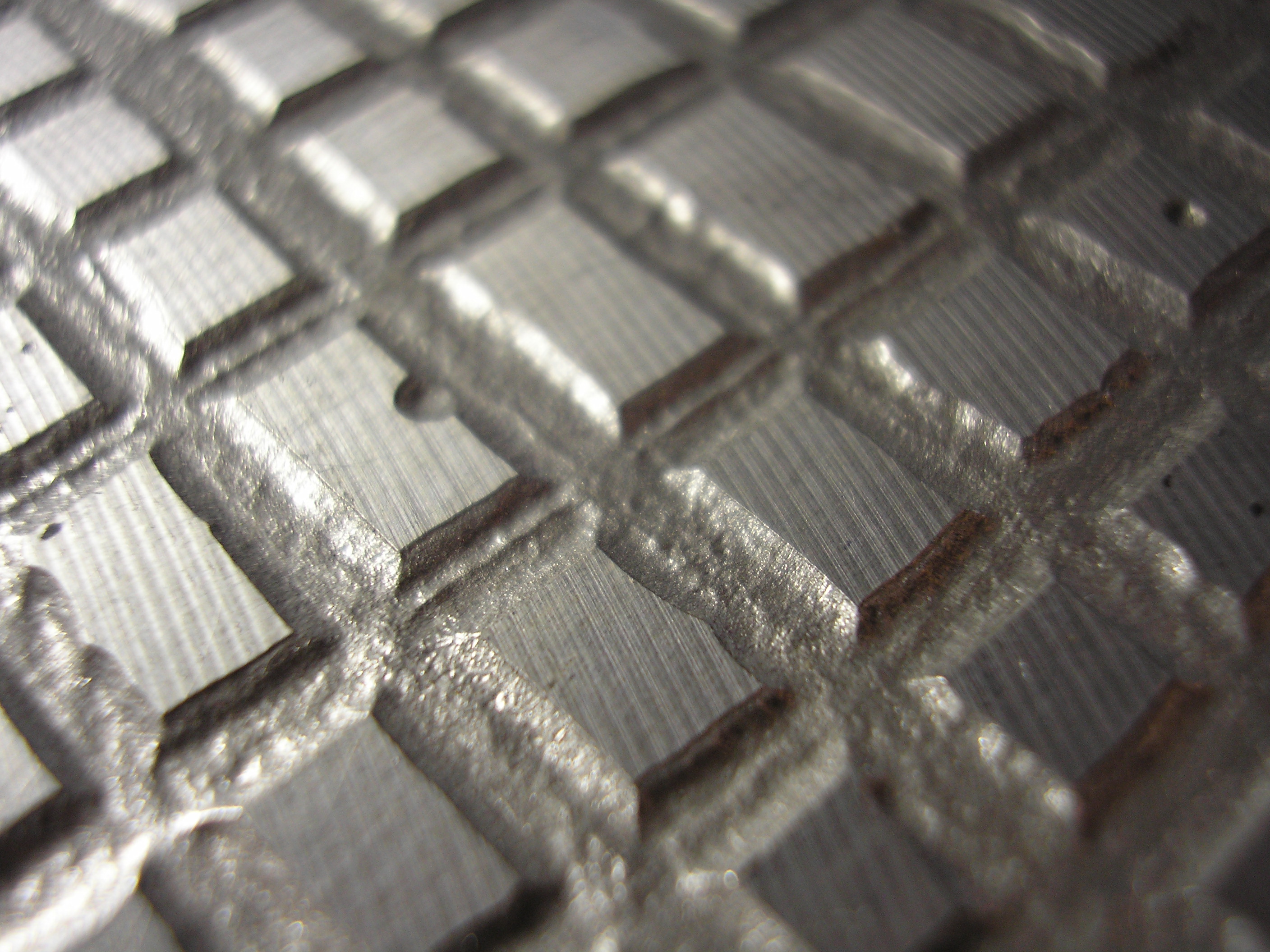

Попробовал сделать тестовую деталь , прямоугольники 6 на 8 мм , краску процарапал . При травлении в медном купоросе вышла глубина примерно 0.5 мм , качество видно на фото .Для полной формы 600 на 600 думаю метод нанесения рисунка - или сеткография , или нанесение фоторезиста

vmarkiv писал(а):Попробовал сделать тестовую деталь , прямоугольники 6 на 8 мм , краску процарапал . При травлении в медном купоросе вышла глубина примерно 0.5 мм , качество видно на фото .Для полной формы 600 на 600 думаю метод нанесения рисунка - или сеткография , или нанесение фоторезиста
А качество вас такое устраивает? Делал тоже в купоросе, но глубина была в два раза меньше
