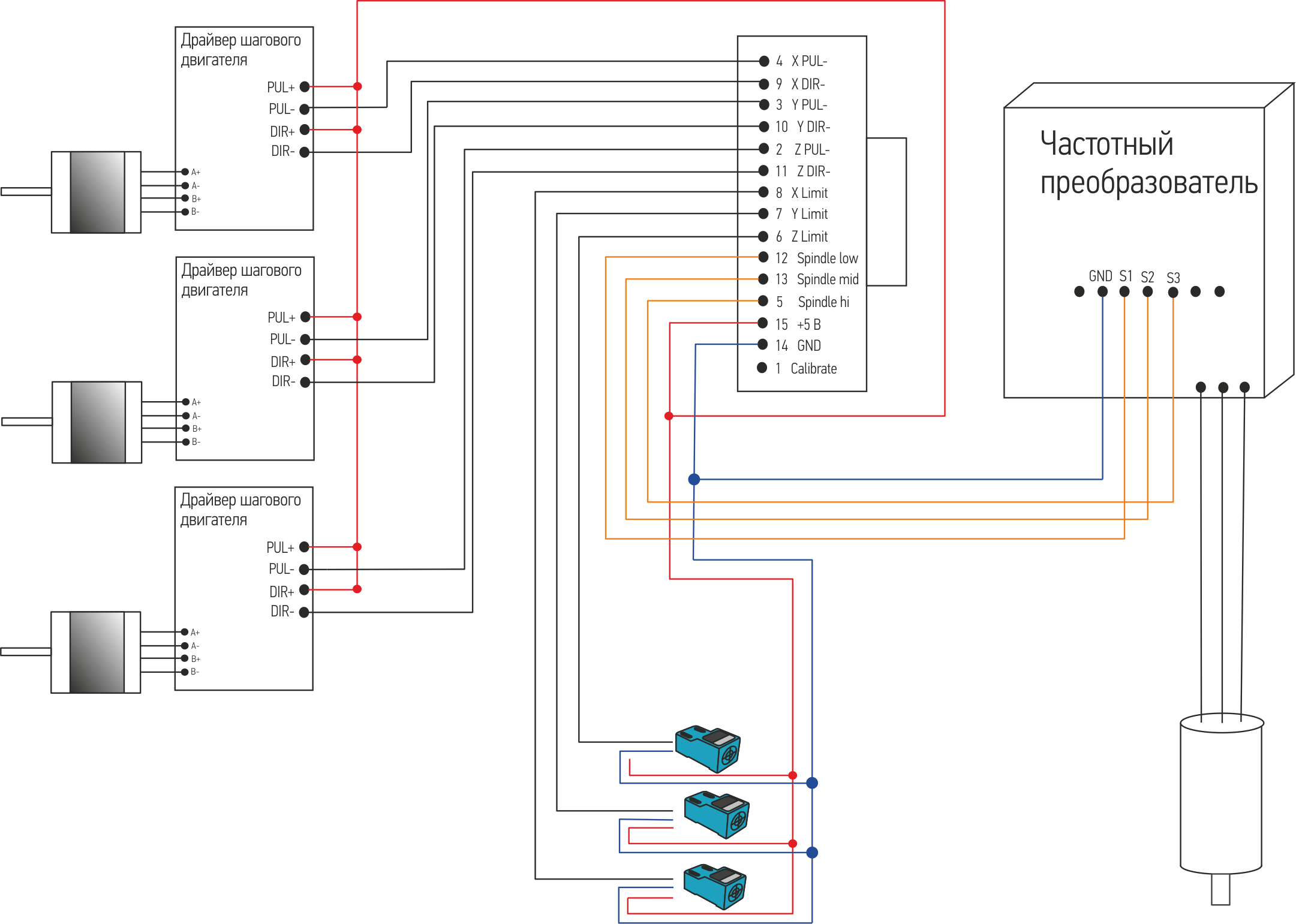

Ребята, у кого-нибудь есть опыт переделки электропроводки станка с контроллером NC-studio, под пульт DSP - 0501?
Прислали мне китайцы плату для пульта, которую забыли установить. Но думаю, что они не забыли её установить, а преднамеренно не устанавливали, предоставив это дело мне. Возникли некоторые проблемы, с концевыми выключателями, управлением инвертором и аварийной кнопкой "стоп". Ни какой информации мне не предоставили, пришлось рыться в сети. Кое-что нашёл конечно, но не всё стыкуется как надо. Помогите пожалуйста, кто может.

Исходная схема очень похожа на такую.
pcimc3d-commutation.png (4525 просмотров) <a class='original' href='./download/file.php?id=24311&mode=view' target=_blank>Загрузить оригинал (70.7 КБ)</a>
Только концевые датчики у станка, механические, а схема их соединения четырёх-проводная.

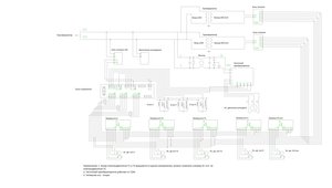

Плата DSP очень похожа на такую, но есть некоторые отличия.
0501.pdf
(32.79 КБ) 923 скачивания

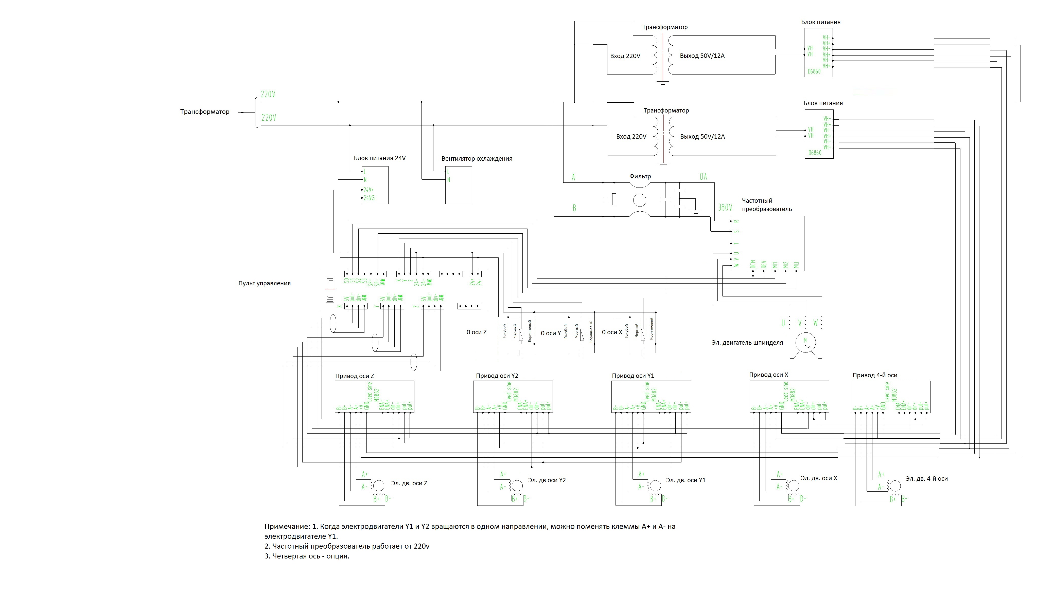

Ещё одну схемку нашёл, но она тоже имеет отличия.
220V_rus.jpg (4525 просмотров) <a class='original' href='./download/file.php?id=24313&mode=view' target=_blank>Загрузить оригинал (773.92 КБ)</a>
Из схем не возможно понять, на какой сигнал реагирует DSP, на +24 В, или на ноль?
И почему кнопка аварийного останова станка, замыкает концевой выключатель оси Х, на землю? Толку-то от такого выключения?

aftaev писал(а):несколько раз переделывал, как именно делал не помню, там вроде все на плате нарисовано все было понятно.
Нарисовано то оно нарисовано, только не очень понятно. Например: на седьмом разъёме платы обозначены выводы S0, S1, S2, S3, а на инверторе S1, S2, S3, S4. На одной схеме обозначено, что к S0 следует подключать FWD, а на другой рисуют S1. Далее, на станке FWD соединён с GND, на инверторе, и всё вместе на GND разъёма. Но, в таком случае шпиндель будет постоянно вращаться, после включения питания станка. А на схеме показано, что FWD подключен к S0. а про GND инвертора, ни чего нет. А экспериментировать, чего-то не хочется - накладно будет. Вот и решил посоветоваться с опытными товарищами.

Сообщение vovafed »
похоже зависит от настроек инвертера
fvd включает шпиндель м1 м2 м3 выбирают скорость
на работе снимал такой пульт там включалось просто замыканием м1 м2 м3 на gnd (dcm) инвертера
На станке было подключено: На инверторе, FWD и GMD вместе. М1 висел в воздухе, а М2, М3 и М4 подключены Spindle low, Spindle mid и Spindle hi. На одной из схем эти выводы подключаются к S1, S2 и S3 на плате DSP. Я думаю сделать так: S1-M2; S2-V3; S3-M4. А FWD подключить к S0. А GND инвертора подключить к -SP. Придётся добавить один проводок.
Только вот с концевиками не всё ясно. На станке микро-выключатели подключены одной стороной к общему проводу, а оставшиеся выводы к соответствующим осям. Всего четыре вывода на разъёме. И непонятно к чему подключить их общий вывод, то-ли к +24 В, то-ли к -24 В.?

vovafed писал(а):если схемам верить концевики срабатывать будут при подключении к +24 вольт
Изображение концевиков, на схемах, носит явно "буржуйские" наклонности, т.е. фиг Вам, а не информация! Во всяком случае мне ничего не понятно. Как Вам удалось там что-то разглядеть, не пойму?

KREN писал(а):Изображение концевиков, на схемах, носит явно "буржуйские" наклонности, т.е. фиг Вам, а не информация! Во всяком случае мне ничего не понятно. Как Вам удалось там что-то разглядеть, не пойму?
замыкал на землю и на питание светодиод на плате загорается. Когда подключал эту плату даже в мануал не смотрел, брал и делал. Иногда проще посмотреть куды идет проводок на плате чем мануалы искать :)
