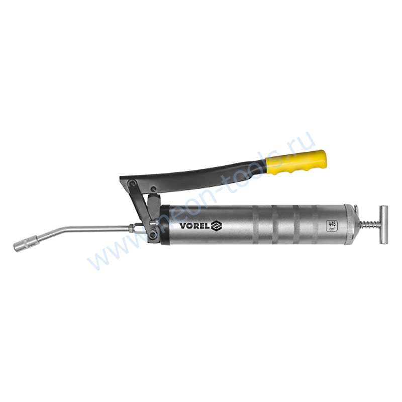

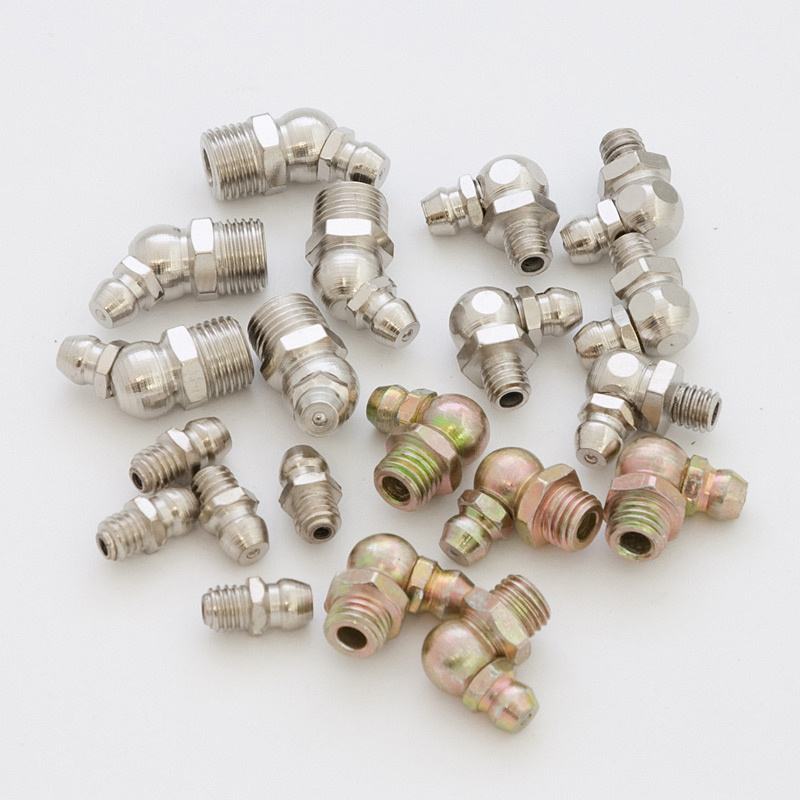

Тавотницы можно найти практически в любом автомагазине, они бывают разных размеров.
4cbcdd1d111ac.jpg (2919 просмотров) <a class='original' href='./download/file.php?id=23872&mode=view' target=_blank>Загрузить оригинал (158.59 КБ)</a>
Не вовсех конструкциях станков есть возможность установить тавотницу, она может просто мешать установке чего либо. К тому же для смазки через тавотницу нужен специальный шприц.
showimage_real_3450.jpg (2919 просмотров) <a class='original' href='./download/file.php?id=23876&mode=view' target=_blank>Загрузить оригинал (56.44 КБ)</a>
Я при обслуживании своего станка использовал обычный медицинский шприц. На носик иглы одел резиновое кольцо с наружным диаметром большим чем отверстие в гайке ШВП, так и смазывал без тавотницы.
