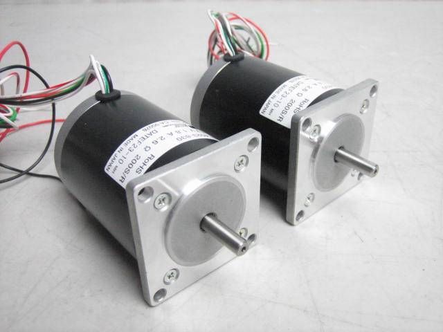

Приобрёл по дешёвке два японских шаговика 4023-830 nema23. Куда их примастырить пока не знаю. Хотел их подключить к TB6560 контроллеру, БП у меня 24В. Характеристики движков: 4.7VDC, 1.8A, 2.6Om, 200S/R. Можно ли их подключить к такому контроллеру.
UPD. На ибее нашёл такие же движки, обратил внимание на описание: "4023-830 Step Motors 4.7VDC, 1.8 Angle, 200S/R"
выходит 1.8A != 1.8Angle.... Получается ток не известен.

ток 1.27 ампер

medossa писал(а):Можно ли их подключить к такому контроллеру.
Можно.

Baha писал(а):ток 1.27 ампер
благодарю
Сергей Саныч писал(а):Можно.
то бишь ничего не сгорит??? :)

Медленные оказались, но довольно мощные япошки)
Порекомендуйте пожалуйста высокооборотистые шаговики нема23 с моментом где-то 12-18 кг.
И еще, как по характеристикам ШД определить "оборотистость"? Например: ток 1А, напр. 8.6В, сопр. 8.6Ом -> оборотов в сек?

medossa писал(а):сопр. 8.6Ом
Если не путаю, то чем меньше, тем более скоростные.

ukr-sasha писал(а):Если не путаю, то чем меньше, тем более скоростные.

ну и для полного счастья) индуктивность как скорость влияет?

Если один и тот-же формфактор моторов , размер, вес, конструкция, производитель, но индуктивность разная - то обычно сопротивление обмотки почти прямо пропорционально индуктивности. по этому ответ выше.
