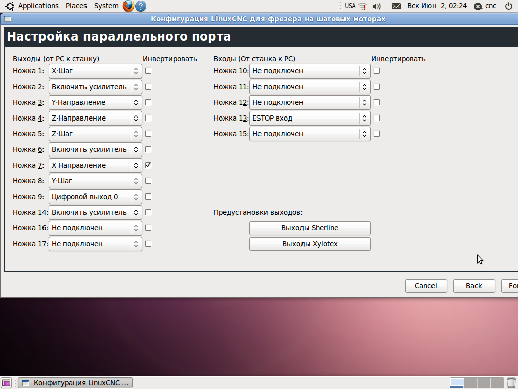

Друзья, просветите пожалуйста. Был у меня синий китайский контроллер на 3 оси (TB6560), продал его. Купил на 3 оси красный. Степ/дир настроил, а вот что такое "Включить усилитель" и "Цифровой выход"? Кто нибудь скрин с настройкой пинов для linuxcnc для красной платы может скинуть... Вот скрин от синей платы.

"включить усилитель" это сигнал "енабле" на драйверах.

РЕКЛАМА писал(а):"включить усилитель" это сигнал "енабле" на драйверах.
отлично. а про "цифровые выходы" подскажите?
upd. или это концевики??

нет. не подскажу, еще до них не добрался..
Re: tb6560 red
Это пины motion.digital-out-XX - ими можно из Gкода дергать. Тебе наверное не нужны.
Концевики - это "Больший/Меньший/Оба/Home Предел X/Y/Z".
